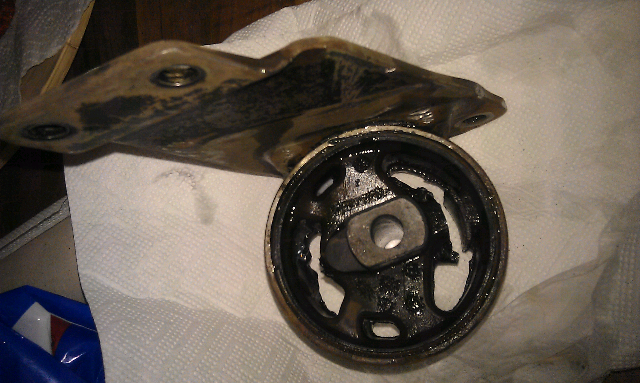

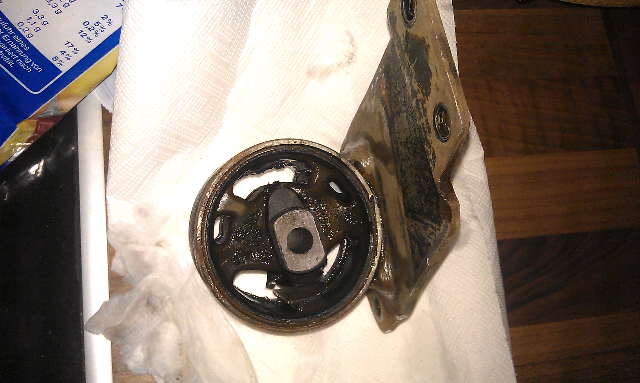

Mein Motorlager scirocco 16 vom Claus von essen.
Nach Ca 3 Jahren und Ca 20 000km
Leider schon wieder defekt
Gruß Philipp
Gruß Philipp

Hast du ihn mal angeschrieben deswegen? Wobei wenn ich das jetzt nicht falsch sehe; ist es nicht normal das er an der einen Stelle in der Mitte abreißt? Schließlich hängt das ganze Motorgewicht an der aufgeklebten Stelle. Gibt das Lager etwas nach reißt das Gummmi an der Stelle ein

Ja das hab ich mich auch schon gefragt, vielleicht gehört das ja so?

Also ich denke schon. Die 4 Gummiblöcke außen stehen schräg dagegen, werden gedrückt, aber das eine kriegt voll Zug. Bin mal gespannt was er schreibt.

also ich laube dieses mittlere "offene" ding ist normal so solange die schrägen stege nict abgerissen sind sollte da alles i.O. sein ... das scheint ja dann das standard lager zu sein ..kauf doch ein verstärktes bei ihm

sieht eigentlich nicht Defekt aus.87er scala hat geschrieben:Hallo,
Gruß Philipp
Hier mal ein Originales, ein bisschen durchgehangen, aber noch recht gut.
Gruß Peet

da ist das auch mit diesme stumpen da ..aber der ist wie ich meinte nicht fest verbunden ... ist eher sone art anschlagpuffer ....
