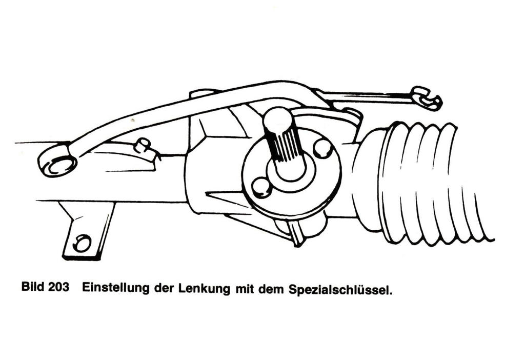

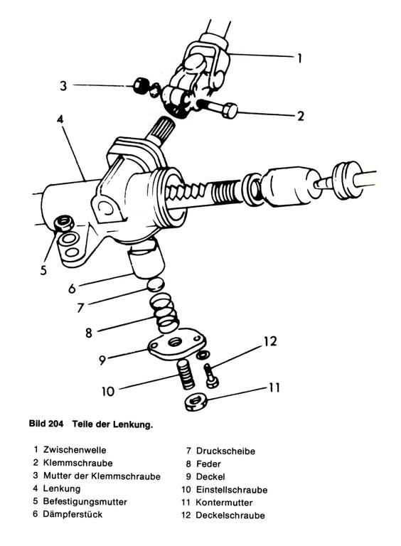

. Wie Du schon schriebst, das Spiel sollte nach Faustregel 2 Fingerbreiten nicht überschreiten, das sind 1-2 cm auf dem Lenkradkreis. Wenn Du's kontrollierst, nicht nach Gefühl auf den Wiederstand prüfen, sondern durchs Fenster am Lenkrad drehen und beobachten, wann die Felge sich bewegt.
Die mechanische Zahnstangenlenkung (ohne Servo) kann wiefolgt eingestellt werden:
Die Kraftübertragung Lenkrad-Räder sieht so aus:
Das Spiel wird über die Einstellschraube (10) nachgestellt. Hierzu zuerst die Kontermutter (11) lockern. Für die Kontermutter brauchst Du einen speziellen 17mm Ringschlüssel mit umgebogenen Griff:
Danach die Einstellschraube mit einem Gabelschlüssel so lange hineindrehen, bis Du merkst, dass die Spitze der Schraube wieder auf der Anlaufscheibe des Lenkungsdämpfer (7) aufliegt (Nicht festdonnern !!!). Dann die Kontermutter wieder festziehen und voila, fertig
Wenn das Lenkrad nach der Einstellung nach einer Kurvenfahrt nicht mehr in die Geradeausstellung zurückkommt, ist die Einstellschraube zu stark angezogen.
Wie die Sache bei dem hydraulischen Lenkgetriebe der Servolenkung aussieht, weiss ich nicht. Da die eigentliche Ansteuerung aber auch mechanisch ist, und nur durch die Hydraulik unterstützt wird, sollte es einen ähnlichen Mechanismus (sprich Nachstellschraube) geben.
