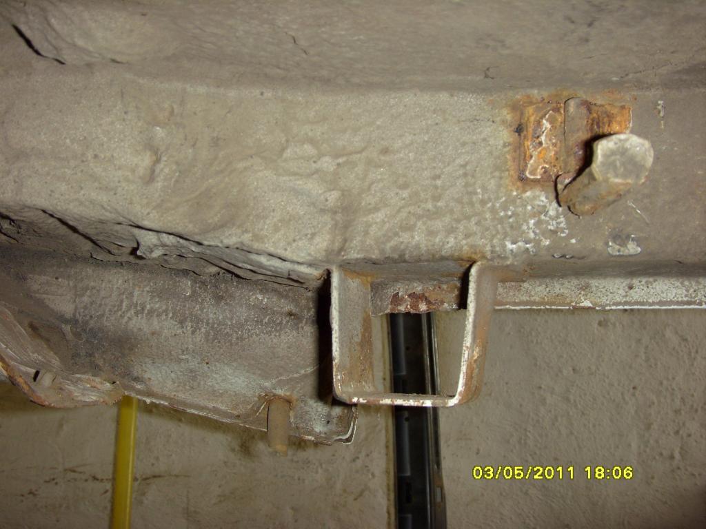

Hinten sind je Seite hinter der Achse so "komische Blechteile/-Bögen" (die haben unten drinn ein großes Loch), da kannst ihn ohne Probleme aufbocken.

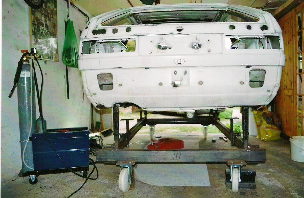

Mein Auto war ja auch komplett entkernt,da habe ich die vorhandenen Aufnahmen genuzt, die wahrscheinlich auch bei der Endmontage im Werk zum Einsatz kamen.

Die Montageaufnahmen sind Optimal dafür um die Achse und den Tank rauszuholen.

Super danke für die Bestätigung und die Antworten. Ich habe die hinteren Aufnahmen auch gesehen, aber mein Vertrauen hielt sich halt irgendwie in Grenzen, aber wenn Peet auch ein komplettes Auto drauf gestellt hat, dann muss das eigentlich gehen.

Beim Tanktausch bei meinem ehemaligen 2er Storm (war Januar 2004 oder so, auch noch im Winter, nur war´s irgendwie damals nicht ganz so kalt wie jetzt Ende März :krank: ) habe ich den Rocco ebenfalls an den Aufbockpunkten nahe der Heckstoßstange aufgebockt gehabt, dann zusätzlich noch Felgen mit Reifen unter den B-Säulenholmen.
