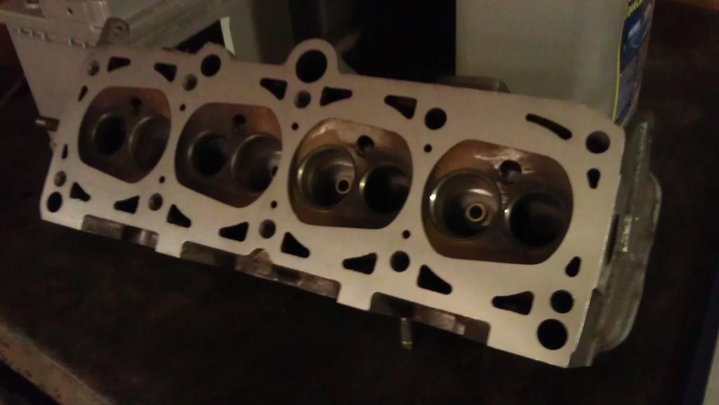

Dichtungssatz Zylinderkopf ist grad angekommen und es kann erstmal hiermit weitergehn, bis die Kolben da sind:
Der Dateianhang IMAG0712.jpg existiert nicht mehr.
Is ja noch bis März Zeit...
