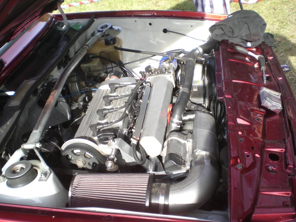

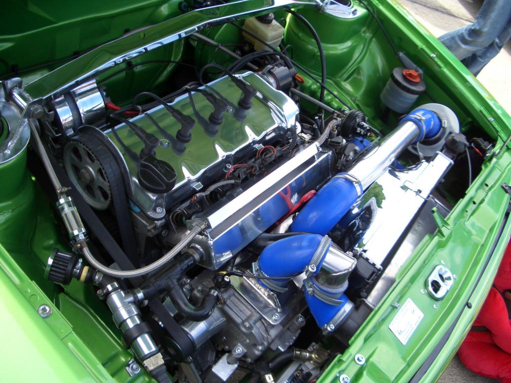

ich rate Dir zu einem 1,8T AGU mit Serie 150PS + Chip, dazu ein Seilzuggetriebe vom G60(+Tachowelle vom G60) und eine angepasste(teils selbst zu bauende) Abgasanlage. Der Einbau ist relativ unkompliziert, Detailfragen wären dann zu klären. Die Wegfahrsperre kann man herausprogrammieren lassen und für das Drehzahlsignal muß ein Signalwandler eingebaut werden. Vorteil beim AGU Motor ist der Seilzug, wodurch der Einbau eines E-Gaspedals entfällt. Bremsanlage vom 16V reicht hier für die Serienleistung aus. Soll der Motor auf 200PS gechippt werden (mit Serienlader rund 190PS haltbar möglich), müßte ein K03S (K03-052) Lader verbaut werden, der ein paar geringfügige Änderungen erfordert. Abstimmungstechnisch hast Du dann nachher allerdings keinen Unterschied, nur mehr Endleistung (bis ca. 215PS haltbar). Es müssen neue Motorhalter gebaut oder gekauft werden, da diese hier etwas anders sind. Ansonsten ist der Aufwand bis auf die Elektrik kein großer Akt und mit entsprechender Vorbereitung in überschaubarer Zeit zu schaffen. Mögliche Abgasnorm Euro2, ggf. D3.

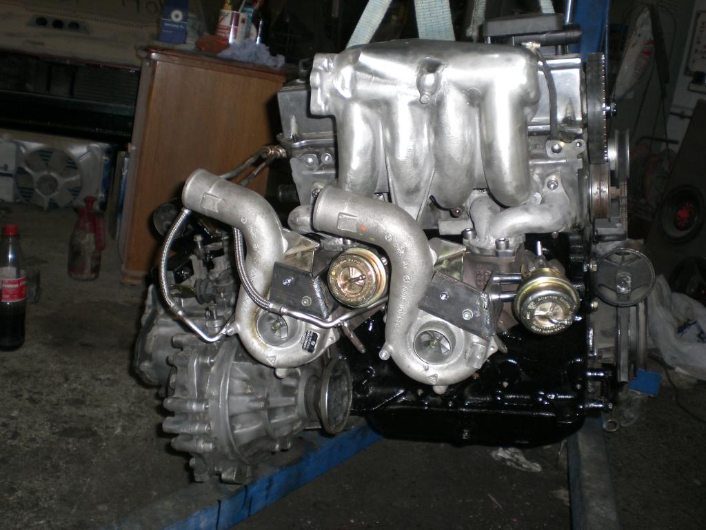

16VT erfordert ein Abgasgutachten und weiterhin einen aufwendigen Motorumbau bezüglich Kolben, ggf. Pleuln usw. Hier wird das Problem allerdings nachher trotzdem der Zylinderkopf sein, weil er für diese thermische Belastung dauerhaft einfach nicht gedacht ist. Ein 16V Turbo mit nur 200PS wäre auch vergebene Liebesmüh - denn mit dem damit verbundenen Aufwand bzgl. Umbau und Eintragung (ggf. mit Abgasgutachten) rechtfertigt diese (geringe) Endleistung in Bezug auf die Möglichkeiten jedenfalls kaum. Mögliche Abgasnorm - Naja, ich sage mal Euro 0, ggf. mit Abgasgutachten und ebenfalls erforderlicher elektronischer Einspritzanlage vlt Euro 1, wenn die Abgaswerte passen. Allerdings - wie gesagt, unter vlt 250-300PS finde ich den Gedanken an diesen Umbau unnütz. Mit weniger Aufwand in Folge wäre selbiges nachher beim o.g. 1,8T Motor auch möglich.

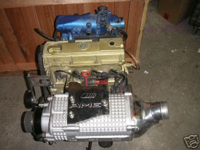

Was ist mit einem 16VG60?
oder anstatt des G-Laders ein Kompressor?

Erstmal vielen Dank für die Antworten! Besonders von Stephan. @Staatsfeind: Einen 16VG60 baut gerade ein Kumpel von mir für einen Golf2 Edition auf. Ist ne ziemlich geile Sache aber wahnsinnig aufwendig und ich glaube nicht dass die Lima beim Scirocco hinter die Ansaugbrücke passt! Was ja bei diesem Umbau unumgänglich ist...

16V G60 gibs
auch 16V Kompressor
Es gibt auch G60 mit Bi Turbo Oder G60 Kompressor Alles kein Thema. Aber die Eintragung !!!! Da ist der 1.8T besser geeignet.

Der 1,8T ist natürlich auch mit dem 6 Gang Getriebe kombinierbar. Dafür brauchst Du dann natürlich einen entsprechenden Halter. Also entweder bei ebay kaufen oder selber bauen.
Meiner bescheidenen Meinung nach ist ein 6 Gang am 1,8T zwar ein netter Gimmick, aber aufgrund der Übersetzung nicht zwingend nötig. Der Drehmomentverlauf vom 1,8T ist - zumindest mit den Serien- und seriennahen Ladern und anschließendem Chiptuning/Abstimmung so füllig und massiv, dass ein 5 Gang völlig reicht (ein 3 oder 4 Gang Getriebe würde auch reichen). Andererseits ist ein 6 Gang schon geil und hält vlt auch etwas mehr Drehmoment aus.
Hier ist es nun aber so, dass der 1,8T, insbesondere dann in der gechippten Variante, die Räder auch noch im 3. Gang zu drehen vermag, denn die Übersetzung des 3. Ganges dort liegt im Vergleich irgendwo zwischen zweitem und dritten Gang bei dem von mir genutzten G60 Getriebe. Der letzte Gang ist letzten Endes auch nicht wirklich länger übersetzt. Daher ist der Vorteil des 6 Gang Getriebes wohl vor allem subjektiver Natur. Es ist einfach geil, sowas zu haben. Ok, man kann den 2. Gang vlt nur bis 90 drehen und bekommt erst im 3. einigermaßen Traktion. Cool isses aber trotzdem.
Je nachdem, welcher Tacho verwendet werden soll, kommt nun die Frage nach der Anbindung des Selbigen. Hier mußt Du genau schauen, welches Getriebe mit welchem Geschwindigkeitsgeberanschluß zum Einsatz kommen soll. Nicht das Du nachher kein Tachosignal hast.
