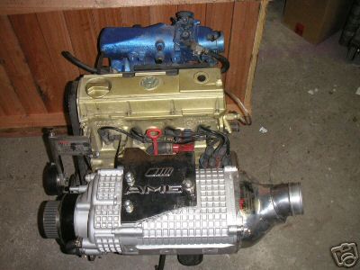

Was ist mit einem 16VG60?
oder anstatt des G-Laders ein Kompressor?
Grüße aus Schleswig-Holstein :wink:

Erstmal vielen Dank für die Antworten! Besonders von Stephan. @Staatsfeind: Einen 16VG60 baut gerade ein Kumpel von mir für einen Golf2 Edition auf. Ist ne ziemlich geile Sache aber wahnsinnig aufwendig und ich glaube nicht dass die Lima beim Scirocco hinter die Ansaugbrücke passt! Was ja bei diesem Umbau unumgänglich ist...

16V G60 gibs
auch 16V Kompressor
Es gibt auch G60 mit Bi Turbo
Oder G60 Kompressor
Alles kein Thema. Aber die Eintragung !!!! Da ist der 1.8T besser geeignet. :super:
Stephan hat doch eigentlich schon alles geschrieben.Danke Stephan :danke2: Entscheiden muss jetzt jeder Selber . Ob jetzt etwas besser oder schlechter ist kann man nicht sagen. :lupe:
