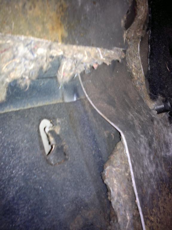

Wie sollte es auch anders bei diesem tollen Winter sein hab ich mal wieder Wasser im Fußraum, allerdings nur Fahrerseite. Nachdem ich heute trotz Sturm den Teppich und das Dämmmaterial beseitigt habe, habe ich ein Loch festgestellt. Relativ groß auf Höhe des Bremspedales etwa.
Nun meine Frage an die Spezialisten unter euch, ist das gewollt??????
Ich kann mir nämlich gut vorstellen, das von dort das Wasser reinkommt den oberhalb des Loches ist alles trocken.

Ne meins is größer

also ich seh da kein Loch. Aber da oben ist eine Gummitülle mit ca. 2cm Durchmesser um Kabel nachträglich in den Motorraum führen zu können. Such mal den Bereich hinter der Einspritzanlage--> Wasserfangkasten ab. Da sitzt die Tülle.
Ich hatte das auch mal mit Wasser im Fußraum. Da kam es durch den Holm der A-Säule. WIndschutzscheibendichtung-->lief in der A-Säule runter. Zog dann auf Höhe der Motorhabenentrieglung in den Stoff und hat sich dann im Fußraum verteilt.
