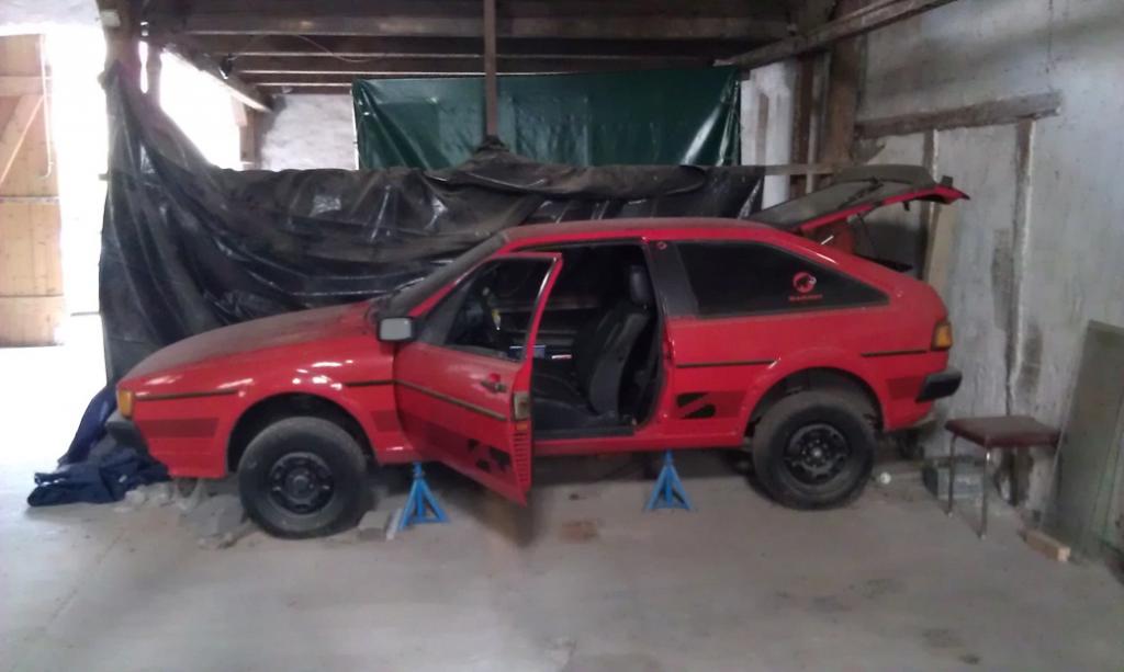

Und hier ein Bild, nachdem der erste Dreck entfernt wurde

Danke für die ersten Tipps. Hab bei lemförder tatsächlich einen Dämpfer (Gasdruckfeder) gefunden. Ich freue mich riesig, dass es noch so viele Original-/Ersatzteile gibt. Mir ist eingefallen, dass mir noch eine Kunststoffverkleideidung für den hinteren Kotflügel fehlt (auch auf dem Bild erkennbar -> rechts neben dem GTS-Schriftzug am Schweller fehlt noch ein ca. 15cm langes schwarzes Plastikteil)
