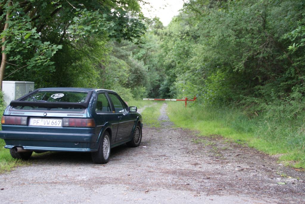

Sachs Advantage und die braunen H&R mit ner Tierferlegung von scheinbar maximal 40mm. Allerdings hab ich hinten die verstärkte Variante verbaut, um dem "Arschhängen" entgegen zu wirken. Daher ist er hinten fast garnicht runter gekommen. Ist aber aus meiner sicht mehr als Perfekt geworden.
Sieht so aus
Der Dateianhang DSC07154.jpg existiert nicht mehr.
Hab momentan leider kein besseres Bild...
