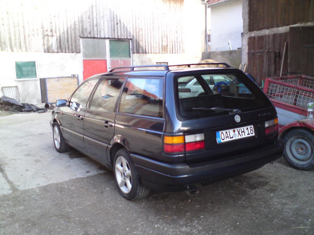

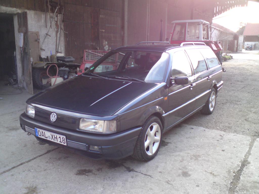

Und hier noch Biler vom frisch gewaschnen Passat. :grins: (scheiß Arbeit war´s :kotz: )
Mfg, Christoph.:wink:
