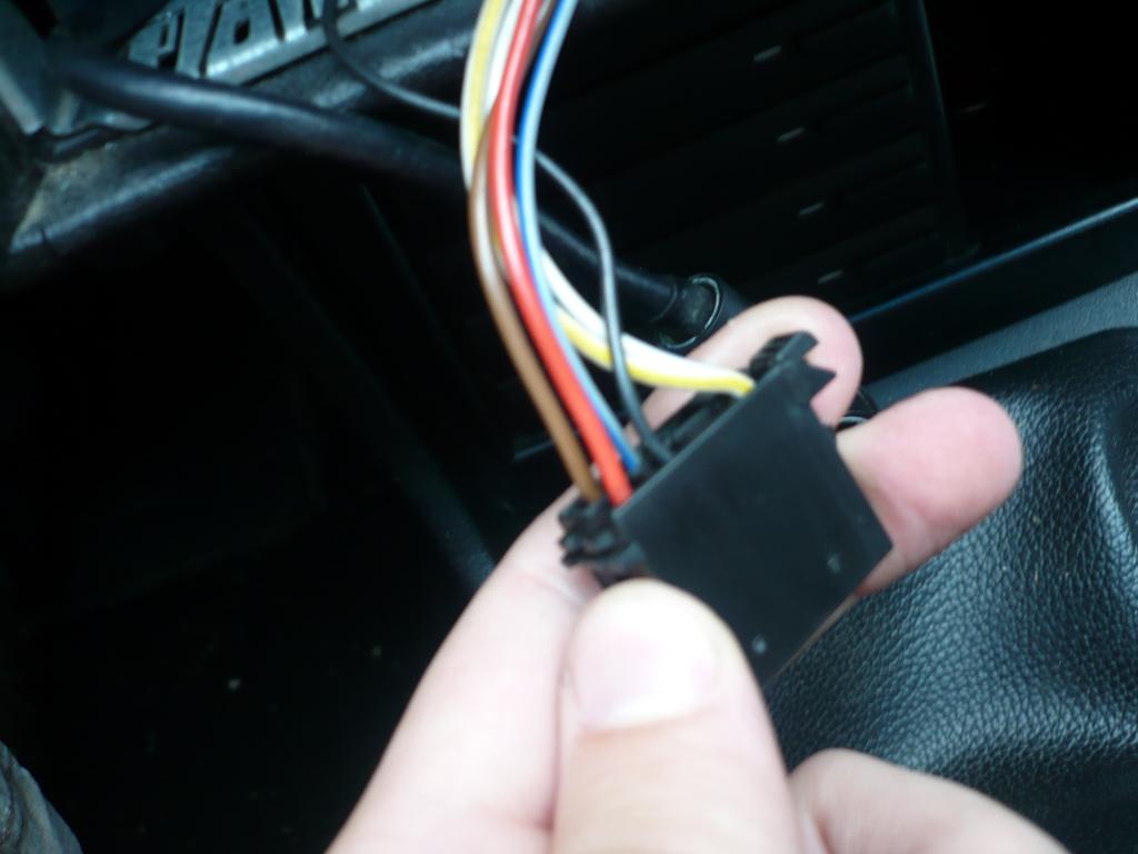

aja... hab mal meinen Stecker und die Belegung (?) angehängt. und noch ne Frage: wie bekomm ich denn nen Anschluss da ausm ISO-Stecker?
- P1000455.jpg (39.42 KiB) 1515 mal betrachtet
- P1000454.jpg (53.12 KiB) 1517 mal betrachtet

so Frage nach dem Adapter hat sich geklärt. hab das Radio ebend überbrückt. geht also wunderbar. muss ich nur noch dauerhaft anschließen den Krams
