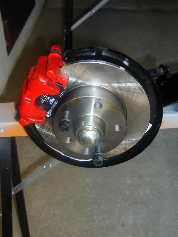

bin neu hier. Möchte euch ein wenig mit meinem aktuellen Projekt nerven. Baue zur Zeit einen Scirocco 2 auf VR6 um. Habe bereits die Karosserie wieder instandgesetzt(war die wenigste Arbeit) und die Hinterachse auf VR6 5 Loch umgebaut. Bin gerade aktuell an der Voderachse dran. Hat jemand von euch Erfahrung mit einem solchen Umbau? Bin für alle guten Ratschläge,Erfahrungen dankbar!

Ist das hinten die Corri VR6 Bremse? Wieso baust auf 5 Loch um. Hast doch auch genügende Möglichkeiten mit dem 4 Loch Lochkreis.
Leider kann ich dir keine Info geben, wie man vorn auf 5 Loch umbaut. Weiß leider nicht was da so passt...

Danke ! Ist die VR6 Bremsanlage vom Golf 3 5 Loch. Die Bremsanlage ist aber in vielen VR6 Modellen mit 5 Loch gleich. Baue auf 5-Loch um, weil die mit Sicherheit noch nicht in vielen Scirocco`s zu sehen ist. Vorne auf 5 Loch ist auch kein Problem. Bin schon fast fertig. Wollte nur mal hören, wer hier schon auf VR6 umgebaut hat und mir seine Tips mit auf den Weg geben kann. Bremstechnisch bin ich ziemlich durch !
Gruß Scirocco VR6 Schrauber

habe an der Vorderachse die Passat 35i B3 Achsschenkel vom 1991 Modell verbaut. Die haben noch keine Plusaschse und haben 5 Loch. In denen wiederum passen einwandfrei die VR6 Antriebswellen.

sieht gut aus aber sind das edelstahl schrauben die du da verbaut hast? das wäre mir von der festigkeit zu bedenklich.
