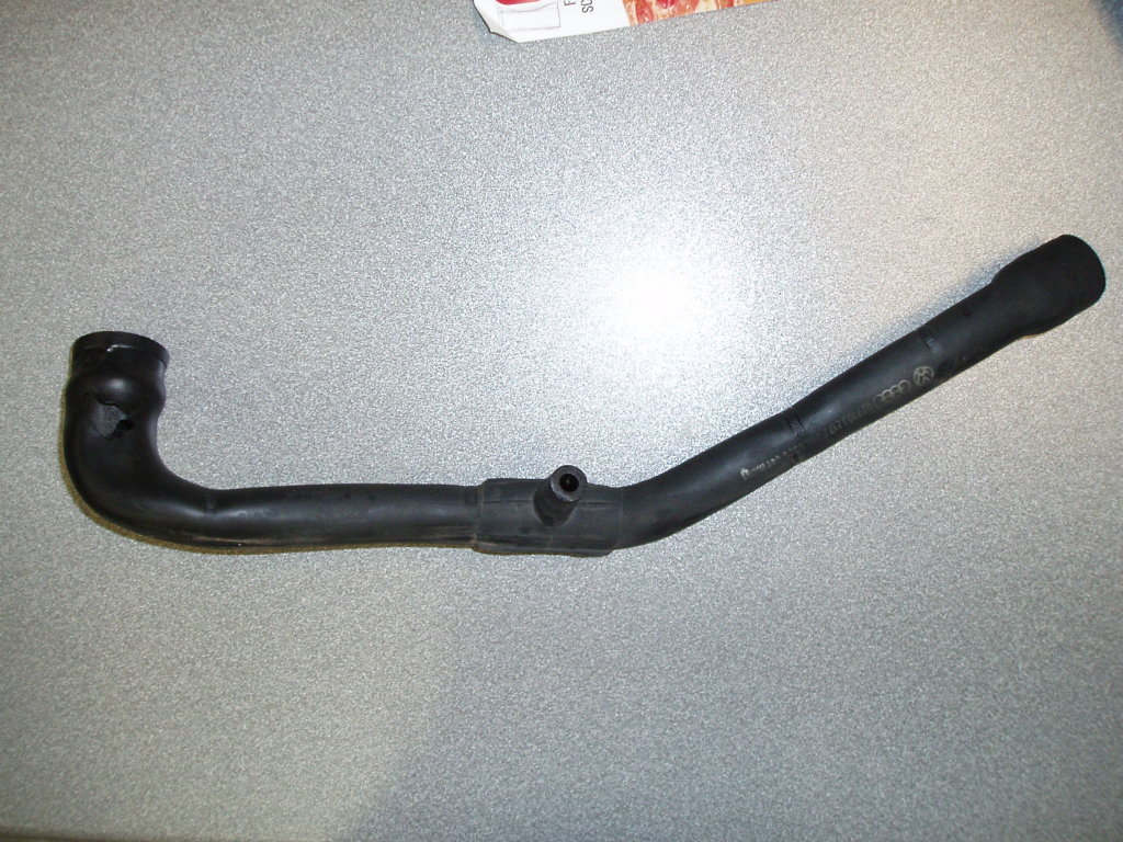

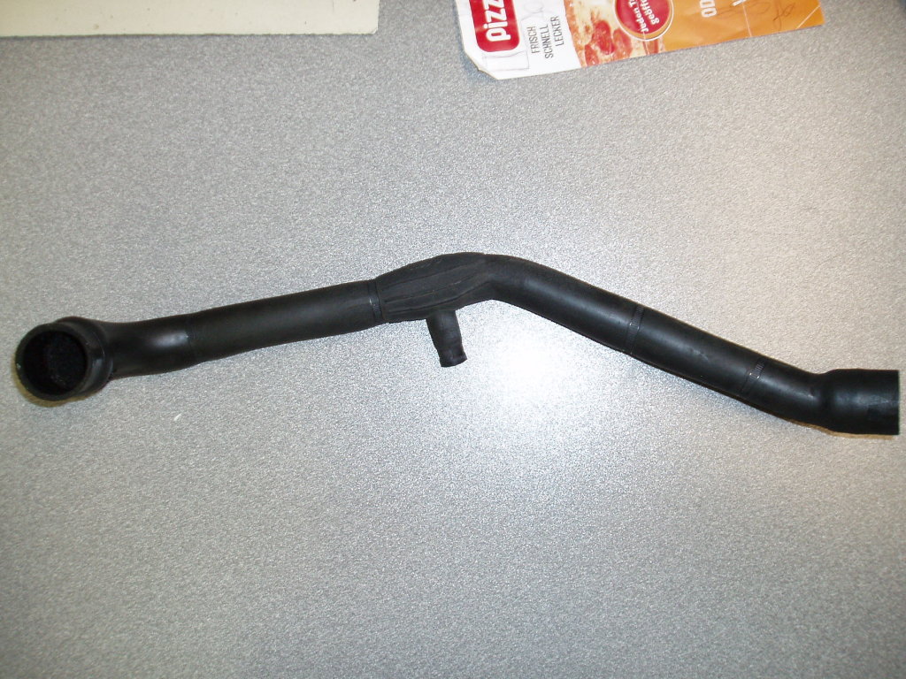

Hallo Sciroccoforum,
ich hab vor einigen Tagen einen weißen Rocco 2 GTX 16V Baujahr 88 gekauft. Super Zustand, aber leider ist ein Schlauch kaputt und laut dem Mechaniker meines Vertrauens gibt es diesen Schlauch nichtmehr. Motortechnisch bin ich nicht so fit, obwohl ichs gerne wäre. Jedenfalls ist er glaub ich für die Motorabluft, und geht vom Motorblock zum Luftfilterkasten. Hab ein Bild angehängt. Auf dem Schlauch steht 027103217F.

Moin,und willkommen hier.
Du meinst sicherlich die Kurbelgehäuseentlüftung, oder?
Ich denke mal, wenn er an die Anschlüsse passt wird er gehen. Vom Material her brauchst du keine bedenken zu haben

AW: Könnt ihr mir mit diesem Schlauch helfen?
Wo ist er denn kaputt? Vielleicht kann man den noch einkürzen?! Vielleicht ein Stück PVC-Rohr dazwischen mit zwei Schlauchschellen??
@DocDulittel: Dass sind Bilder vom kaputten Originalschlauch, nicht von einem aufgetriebenen Ersatzschlauch.. leider..
@Grisu: Auf dem linken Bild sieht man wie er oben an der großen Öffnung gerissen ist.
Ja an selberbasteln hab ich auch schon gedacht, obwohl mir ein Original lieber wäre. Aber Danke für den Tipp mit dem Sanitärhaus, da werd ich mich mal umschauen..
hab mich bei vw mal danach erkundigt, liegt so bei 90€.
der sieht doch eh super aus, oder?
aja gerissen habs schon gelesen.
probiers mit nem schrumpfschlauch ausm elektrozubehör, aber vorsicht diese schläuche gibts mit und ohne kleber.
würde den mit kleber empfehlen dann wirds auch dicht.
einfach drüber stulpen mitm heißluftföhn erhitzen dann geht der zusammen und fertig
Nen Schrumpfi, warum bin ich da nicht selbst drauf gekommen!
...dann gibts den Schlauch wohl doch noch bei VW. Wenn man nicht alles selber checkt, aber 90E sind mir eh zuviel.
Ist da eigentlich Über/Unterdruck auf dem Schlauch? Dass das auch hält wenn ichs mit nem Schrumpfi fixe.
wasserschlauch = überdruck schonmal n dampfkochtopf benutzt ;) also ich würde das lassen mit nem schrumpfschlauch. lieber neuen universalschlauch passend machen
Da sitz nur ein leichter Unterdruck drauf... so wie im Luftfilterkasten halt auch... (oder vertu ich mich da.... neeee...)b52 hat geschrieben:Nen Schrumpfi, warum bin ich da nicht selbst drauf gekommen!
THX, b52
nix wildes...
Nur, Schrumpfschlauch mit Kleber ist schon wichtig. Bekommste normalerweise beim Bosch-Dienst um die Ecke...
