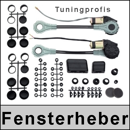

ich möchte fensterheber in meinen scirocco einbauen...
und wollte fragen ob die führungsschienen vom golf2 gleich lang sind wie beim scirocco?
oder wie man diesen bausatz befestigt das er funtioniert und ob er was taugt angehängtes bild
danke schonmal im vorraus

Also Fensterheber vom Golf passen nicht. Die universal Teile funktionieren meist so das sie einfach aufgesetzt werden an den original Kurbeln, sprich es bleibt alles wie original, die Kurbel kommt weg und so ein Motor mit Gestänge kommt dran.

aber das sitzt hinter der verkleidung?

Ja sitzt hinter der Verkeidung. Und um die Löcher von der Kurbel zu verschließen sind bei dem Oben abgebildetem Set noch diese Blindstopfen bei.

nein . das sitzt oben drauf . mit etwas geschick kannst du aber die originalen EFH vom Golf 2 umbauen . gruß rene

Sorry aber bin mir 100 pro sicher das die unter der Verkleidung sitzen, dass sind doch die mit der Welle ! Da irrst du ich !

Die sitzen unter der Verkleidung, aber halt auf dem Zahnkranz, wo die Kurbel draufkommt. Das gibt deshalb hässliche Beulen in der Verkleidung. Ich hab das im Cabrio zwar auch so, aber wenn ich nochmal davor stehen würde, würde ich die 150 € mehr investieren. Auch im Lauf und Geräusch ist es ein großer Unterschied zwischen den Nachrüstdingern im Cabrio und den originalen im Rocco.

wenn man sich etwas mühe gibt sieht man auch keine beulen,
ich hab das ganze zeug mit abstandhalter (welche beiliegen) in die tür nach innen versetzt eingebaut, also keine beule,
und die schalter direkt über die löcher von der kurbel.

ich habe mich jetzt für folgendes entschieden ich habe mir seben welche vom glf2 besorgt werde die versuchen umzubauen sind die schienen länger oder kürzer als beim scirocco?
