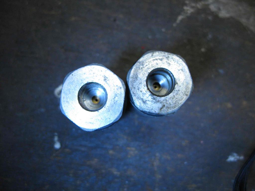

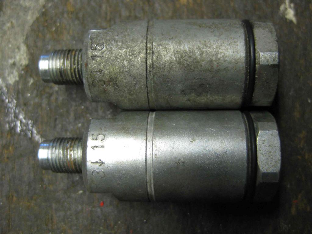

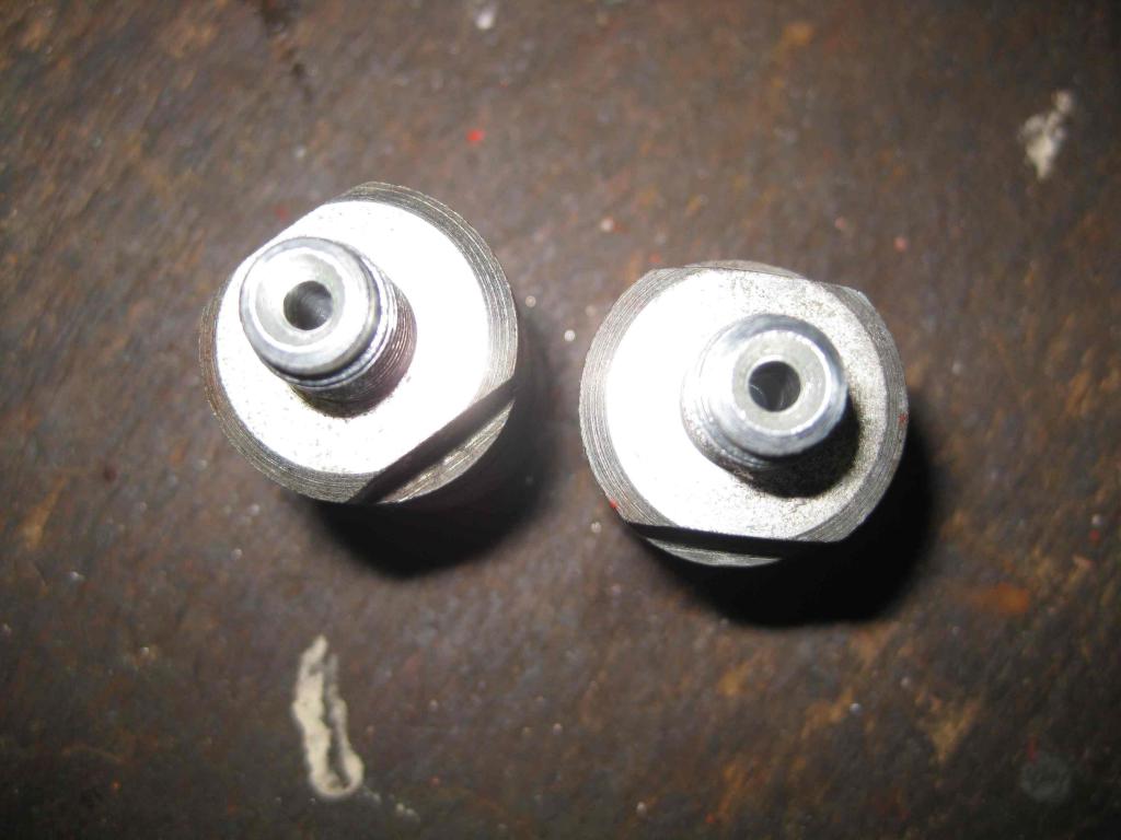

also hat schon mal jemand die 3/15 er bremsdruckminderer zerlegt? Sind die rostfrei oder nach ein paar jahren (ausgebaut herumliegen) innen total vergammelt?
viele grüße!

Das kommt doch auf die Lagerung und die vorherige Nutzung (Intervalle des Bremsflüssigkeitswechsels) an, rostfrei sind die jednfalls nicht gebaut.

lagerung 15 jahre in der garage nach ausbau :-) ...ohne bremsflüssigkeitswechsel.. außen sind die 1A
naja - ich werd die mal aufschrauben, angeblich kann man die dichtungsringe erneuern

Befürchte das sie von innen Rost angesetzt haben. Wenn noch Bremsflüssigkeit drin war ganz bestimmt, denn die ist hygroskopisch.

...also die druckminderer sehen noch so gut aus - die zerleg ich nicht ;-) ich bau die ein...
