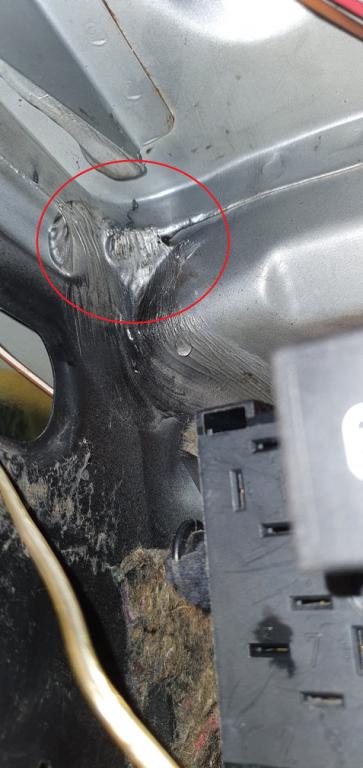

Hi Leute, ich klinke mich mal hier ein und hole den uralten Thread wieder hoch. Mein Problem passt ziemlich gut zu den bisherigen Antworten hier.
Also: Ich habe auch einen Wassereinbruch links oben in der Ecke hinterm Sicherungskasten. Auf dem Foto sieht man den Bereich, wo es ganz langsam rausläuft, inkl. Tropfen. Für mich ist jetzt die Frage: Am besten die Windschutzscheibe direkt rausnehmen und neu abdichten? Oder könnte ich noch etwas einfacheres testen? Die alten Fotos von "Rocco", der wohl ein ähnliches Problem hatte, sind leider nicht mehr abrufbar.
