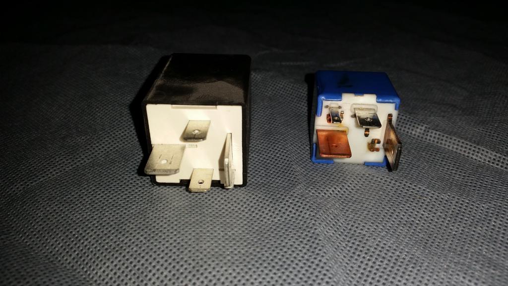

ein orginaler 16V hat ein 67er Relai für die Pumpe. ein blaues.
Mit nem 53er ist wohl nicht ratsam zu fahren, im falle eines unfalles, überschlag oder dergleichen würde ich es nicht unbedingt begrüssen wenn die pumpe weiterfördert weil der fahrer die zündung nicht mehr ausmacht.

@Christian: Fahre den orginal 16V mit orginal Relais (67). Der Braune soll noch umgebaut werden, deswegen mein Interesse. Habe alle Teile liegen, ausser dem angesprochenen Zentralkabelbaum. Was genau meinst Du damit, der der in die ZE gesteckt wird? Ich habe gestern die Pläne gesichtet und hab wie immer nur Bahnhof verstanden :doof:

Christian, da verwechselst du JH und PL. Der PL hat ein normales Relais mit Schließerkontakt welches vom Motorsteuergerät ein/aus geschaltet wird. Das vom JH hat einen zusätzlichen Anschluss der von der Zündspule Impulse (drehender Motor) bekommt.

christian_scirocco2 hat geschrieben:@Nordrocco,
das Relais ( ein 167?) hat einen Anschlußpin mehr. Dieser kleine Kontakt(D6?!)ist nur beim echten 16V verdrahtet. Geht afaik an eine Klemme von der Zündspule, habe die Pläne aber nicht vor mir Liegen. Ich habe das jedenfalls nachfummeln müssen um das Orginalrelais zum.laufen zu bekommen.
Es paßt zum Symptom das der Motor kurz über das Kaltstartventil läuft und danach aus geht.
Alternativ kann natürlichbauchbwas am Mengenteiler sein. Dem Kaltstartventil juckt das ja nicht.
Mir hat das keine Ruhe gelassen, also war ich gestern bei meinem eingemotteten JH und hab die beiden Relais verglichen.
Das Blaue ist das 16V Relais. Dieses ist tatsächlich ein popliges Arbeitsrelais mit 4 Kontakten. Auf dem nächsten Bild (leider schlecht fotografiert) ist zu erkennen, dass das JH Relais einen Kontakt mehr hat. Warscheinlich die Drezahlabfrage?)
Aber: Das 16V Relais hat die Kontakte anders positioniert. Der Kontakt oben links geht in eine Buchse mit der Aufschrift 6 in der ZE. Ob diese im JH verdrahtet ist (evtl. Baujahrabhängig) habe ich nicht kontrolliert. Lt. SLP geht der Pin 6 allerdings nicht an die Zündspule sondern an Pin 10 des Zündsteuergerätes.
