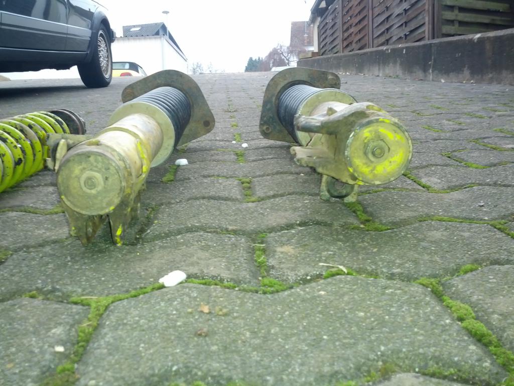

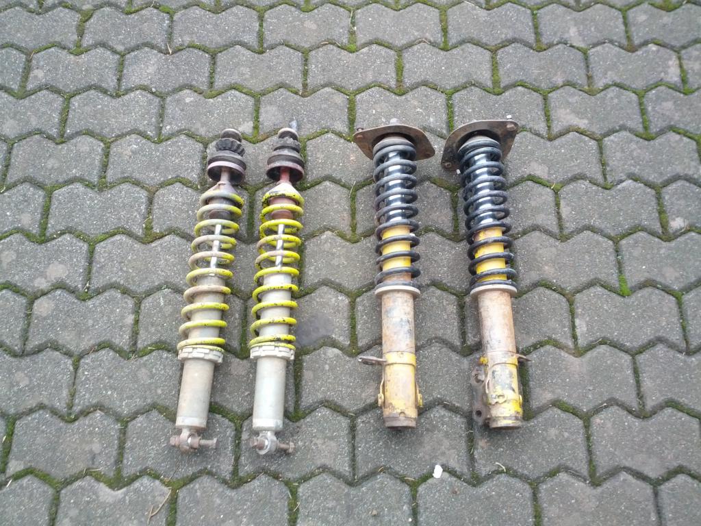

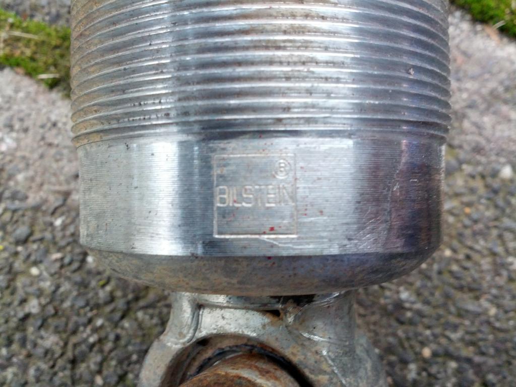

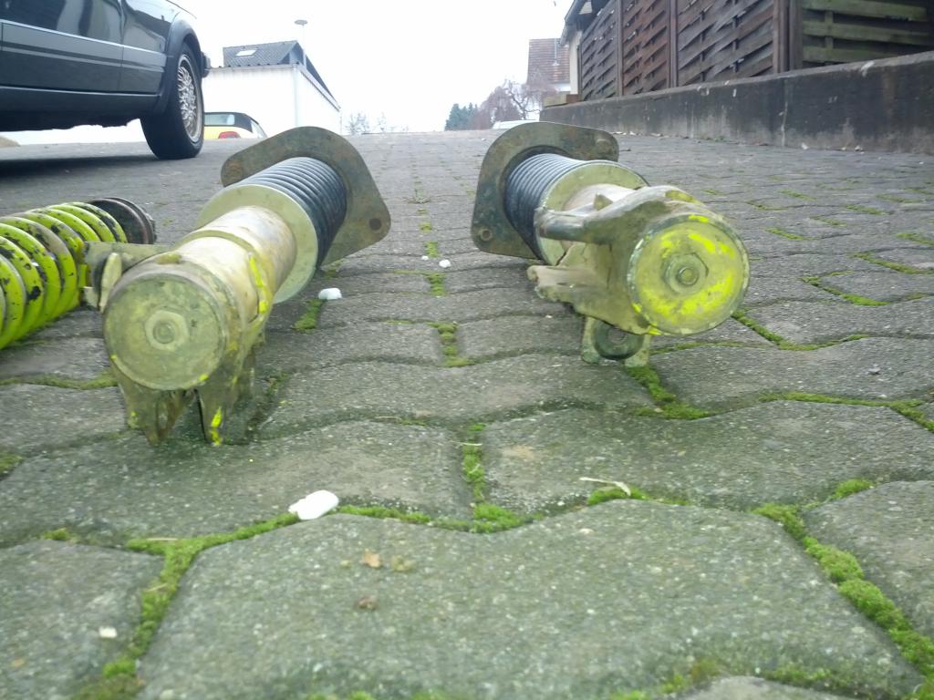

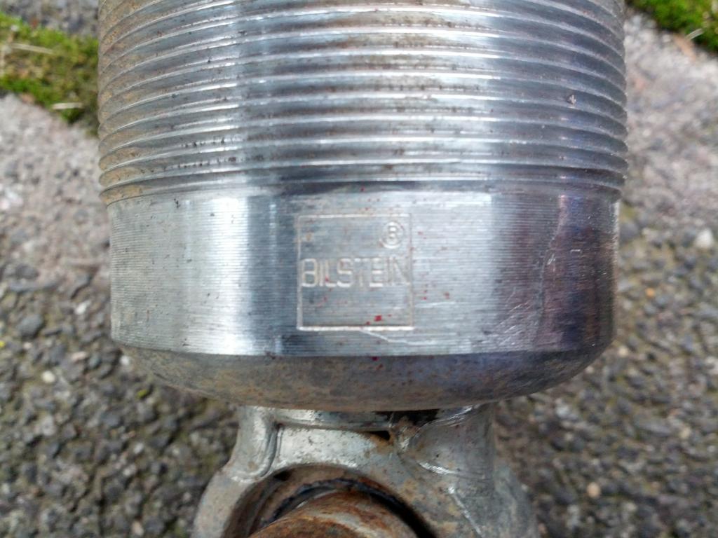

Mal was ganz Anderes... das ist doch ein Monotube, richtig? Bin ich vor dem Ausbau gefahre, fährt sich toll! Weiß da jemand was Auf den hinteren Dämpfern steht unter dem Gewinde BILSTEIN", mehr ist nicht zu erkennen.
MÖÖÖÖÖP MÖÖÖÖÖÖÖÖÖÖP!!!!

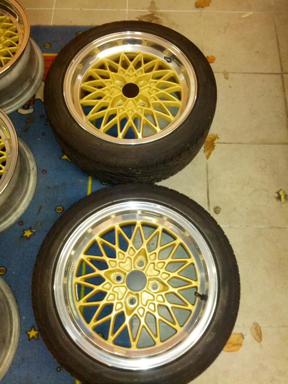

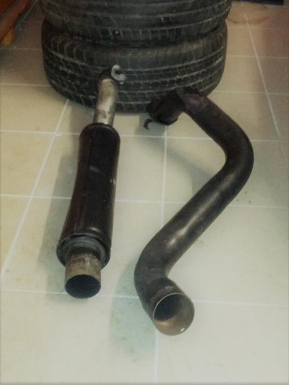

Weiter geht´s. Die Domlager sind gewechselt; die Neuen drücken sich zwar auch raus, aber bei weitem nicht so weit. Momentan ist alles gut; ich denke aber, dass ich die Dinger noch ein paar Mal wechseln werde...
Außerdem habe ich die Felgenbetten und -ränder aufpoliert und die Jetex/Fortex-Auspuffanlage demontiert. Wenn der Auspuff schon mal ab ist, reinige ich grad mal den Unterboden gründlich und arbeite, wo nötig, mit Steinschlagschutz nach.

Gude - was machst den jetzt Auspuffmäßig drunter?
Gruss Torsten

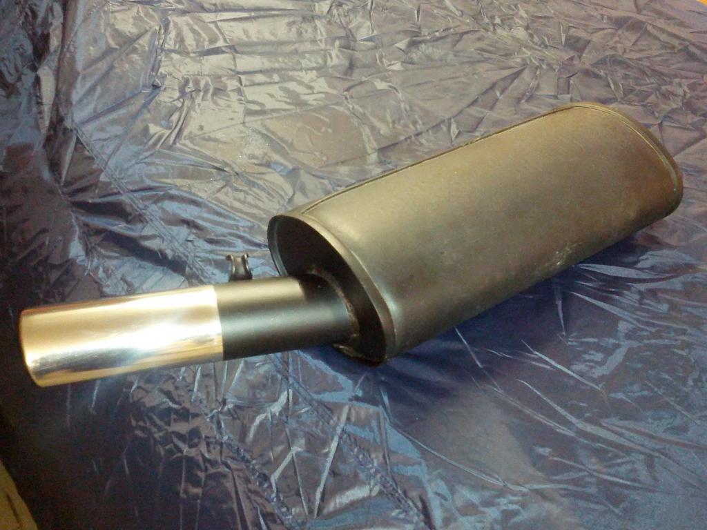

AW: 1er-Umbau: 1,8er PL 16V --> 2,0 KR/9A mit 45er Weber
Ich habe eine Anlage von Powersprint bestellt, mit MSD.

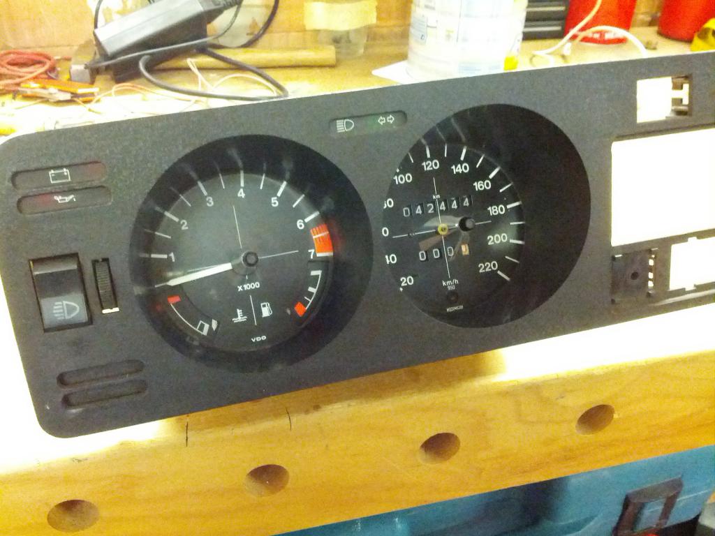

Der Kühlwassertemperaturinstrument ist samt Geber eingebaut, und ein schöner schwarzer Tachorahmen, der den silbernen ersetzt, liegt bereit.

Hmmmmmm,
schön zurück gestellter Tacho. Sollte nur noch die Tachonadel eingebaut werden.

Die wäre sicher zweckdienlich, ja.
Den Tachostand muss ich noch anpassen, mein Rocco hat "schon" fast 75000 km... Der Spender hatte wirklich erst 42000 km.
