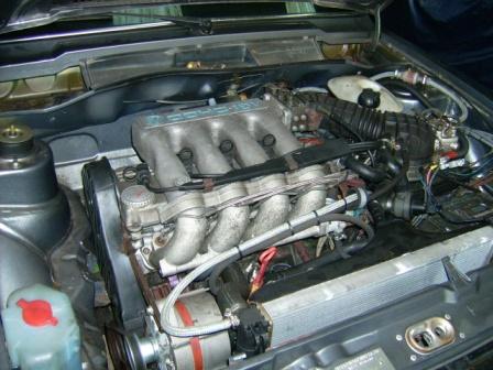

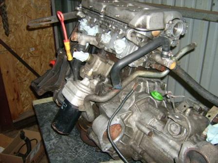

Der "Alte" und der "Neue".

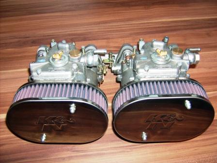

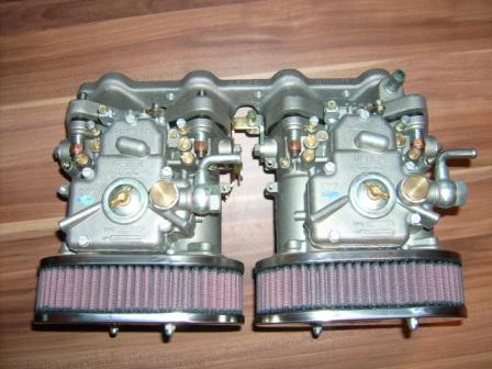

Es geht stetig weiter, diese beiden Kameraden lauern bereits. :-D
