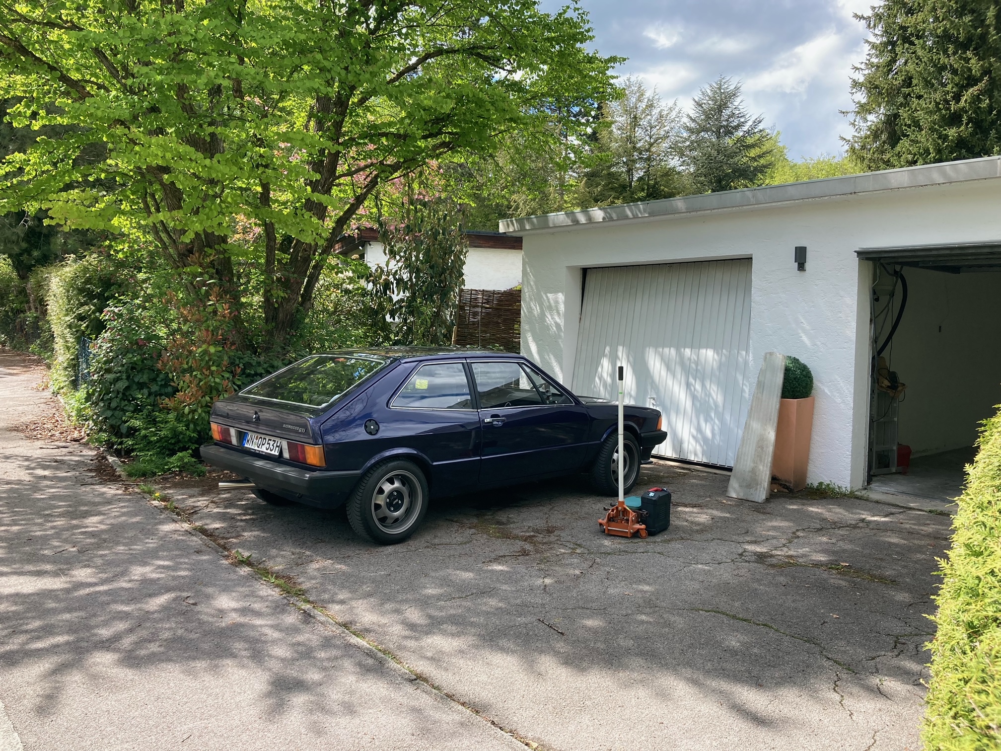

Dann bin ich letztes Wochenende Donnerstag bis Sonntag nach Bayern gefahren - die erste große und lange Reise: 650km und alles ohne Probleme. Wasser-/Öltemperatur im grünen Bereich und bei 120-130 auf der Autobahn mit nur 8,3l/100km Verbrauch. Zurückgekommen die Zündkerzen geprüft: Rehbraun wie sie sein sollen. :cool: :grins:
Der Wagenheber im zweiten Bild war nicht für den Rocco. Der Sohn des Freundes, den ich besucht habe, hatte eine Reifenpanne. :engel:

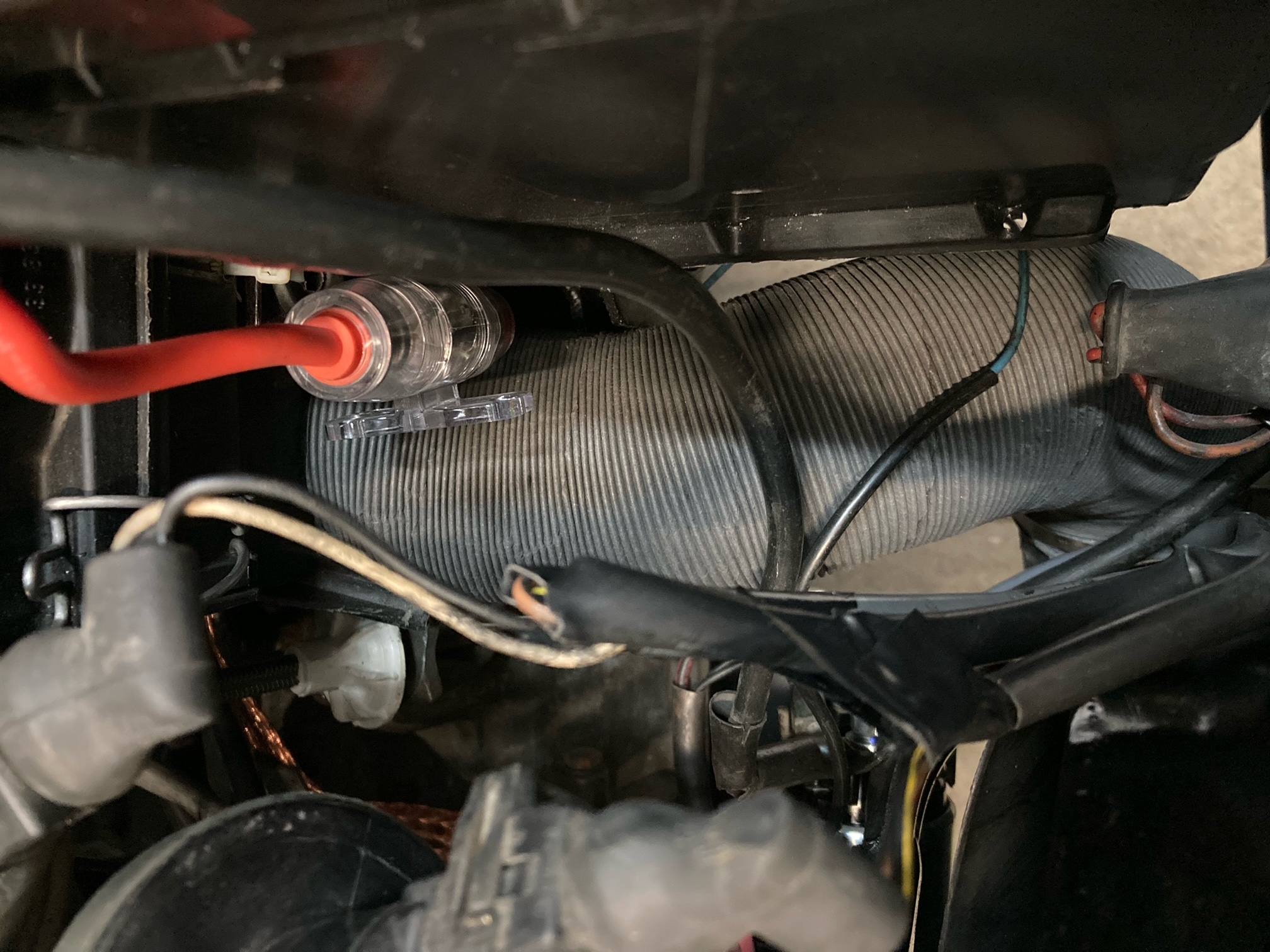

Einzig was mich noch stört: die Luftansaugung vom Luftfilter erfolgt direkt im Motorraum, hinter der warmen Luft vom Wasserkühler. :erschrecken:

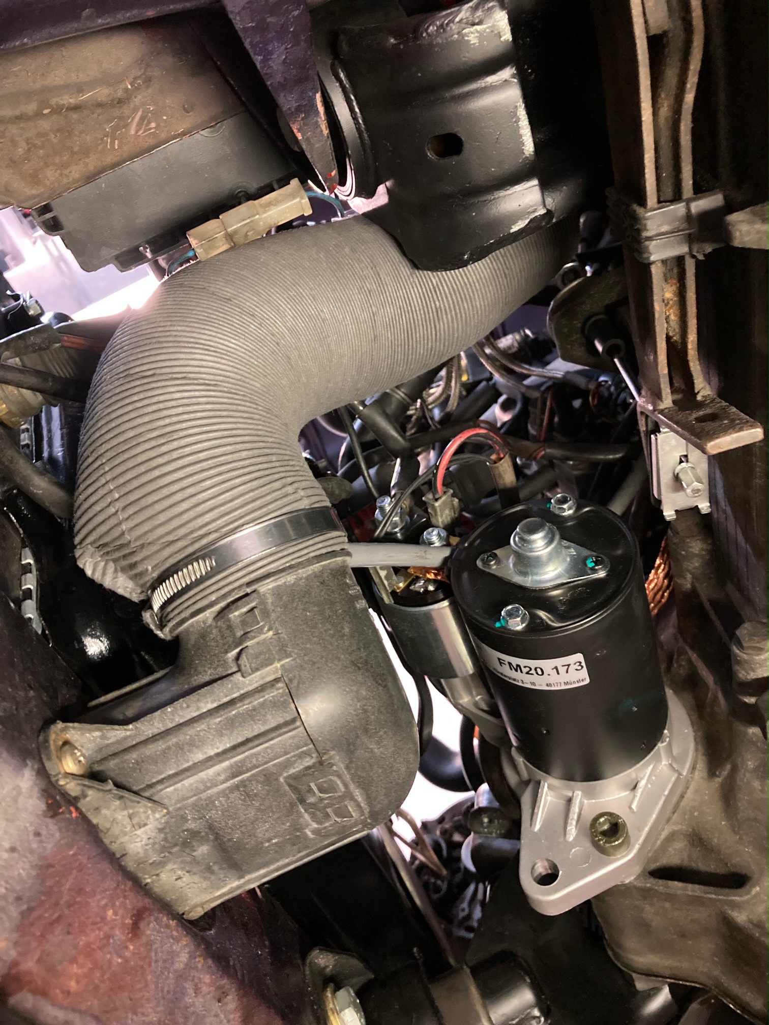

Inzwischen ist auch der Ansaugschnorchel für den Frontquerträger angekommen. Ein Luftschlauch vom 16V habe ich nirgends gefunden - weder gebraucht noch neu. Aber als Alternative habe ich von HJS einen Vorwärmeschlauch für knapp 15 Euro der Meter gefunden und bestellt. Heute gleich mal ein Stück abgeschnitten und eingebaut. Da der Ansaugschnorchel am Querträger vom GTI ist, hat er einen Durchmesser von 60mm, so musste ich den Luftschlauch etwas verjüngen, sollte aber immer noch genügend Luft bekommen. An sonsten passt das perfekt. :sabber: :dance:

Schön, das alles weitestgehend problemlos funktioniert hat. So soll es sein.
Ist das im letzten Bild etwa Rost am Querträger?

Sieht so aus, ist allerdings der Altlack, der vom neuen Lack nur stellenweise genebelt wurde. An der Stelle hat der Lackierer gepfuscht. :bang:
Aber das Blech ist gesund.

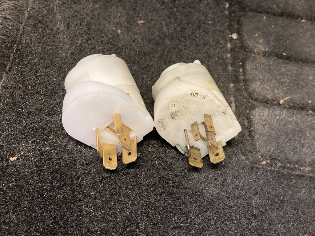

So, was hab ich inzwischen wieder gemacht? Nun, was mich etwas gestört hat, ist, dass ich das Radio nur betreiben kann, wenn die Zündung an ist - sprich alle Lämpchen leuchten im Cockpit, die Lüftung läuft etc...
Ein Anschluss über Dauerstrom auf die Steuerleitung des Radios wollte ich nicht. Zum einen birgt es die Gefahr, dass man das Radio vergisst auszuschalten und auch wenn es ausgeschaltet ist, zieht es doch beträchtlich an der Batterie.
Somit war mir klar, ich möchte den Zündanlassschalter umbauen, so dass ich den S-Kontakt vom Zweier auch im Einser hab.
Sowas schiebt man ja immer etwas, doch hier hat mir der Zufall mal wieder auf die Sprünge geholfen. Vor zwei Wochen hat es angefangen, dass ich ab und an Startprobleme hatte. Schlüssel rum, nichts tut sich, nochmals versucht und er läuft. Dann hat es sich rapide verschlimmert und es tat sich nichts, egal wie oft ich den Schlüssel gedreht habe.
Kurze Prüfung: Zündung an und Anlasser per separatem Kabel kontaktiert: Motor startet ohne Probleme.
Dann Durchgang vom Anschluss Anlasser zum Zündanlassschalter: keine Unterbrechung feststellbar.
Somit war klar, dass mir mein ZAS, den ich vor einem halben Jahr neu gekauft hatte, Probleme bereitet. Es empfiehlt sich halt doch nicht, das günstigste Angebot zu nutzen. Wobei ich zu meiner Verteidigung sagen muss: Den 5-poligen ZAS findet man nicht mehr so häufig.
Aber gut, nutzen wir doch die Gelegenheit gleich um das Radio im gewünschten S-Kontakt betreiben zu können. Dank Roccofreak16V konnte ich den ZAS gegen einen vom Zweier mit S-Kontakt tauschen und habe im Stecker das fehlende Kabel nachgepint. Somit startet jetzt mein Dicker wieder problemlos mit dem Schlüssel und das Radio funktioniert wie gewünscht ohne Zündung an und es geht aus, sobald ich den Schlüssel abziehe. :dance: :prost:
Anbei mal der Vergleich zwischen dem ZAS vom Einser (links, ohne S-Kontakt) und vom Zweier (mit S-Kontakt).
