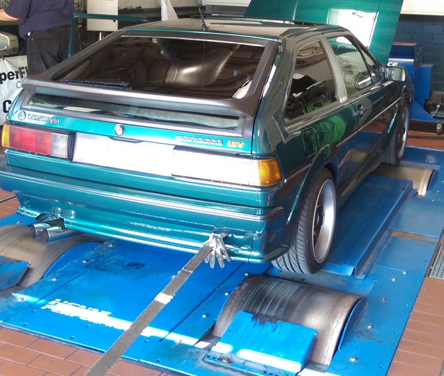

ist doch wie die Strasse die sich unter dem Auto bewegt.
Ich versteh nicht ganz warum die Reifen hier beschädgit werden sollen.
Der Reifen dreht sich doch genauso wie auf der Strasse.
Das Auto hat auch nicht mehr gewicht mit dem es drückt
Oder spielt das Material der Rolle eine rolle.
Und ganz ehrlich, welcher Betreiber/Hersteller von einem Rollenprüfstand würde die Verantwortung übernehmen, wenn da die Reifen beschädgit werden.
Wieviele unzählige Fahrzeuge waren denn schon auf einem Rollenprüfstand.
Wurden die alle darauf hingewiesen, das sie unverzüglich neue Reifen brauchen da diese beschädigt wurden und ein erhöhtes Sicherheitsrisiko darstellen?!
Ich hab noch von keinem einzigen Fall gehört oder gelesen.

kann ich mir schon vorstellen denn die rolle sind ja eigentlich 2 rollen und der reifen ist dazwischen .... das alleine hat schonmal doppelte walkarbeit zur folge dann dann nochmal die schmale auflagefläche der rolle ist ja eigentlich nur ein dünner streifen der kontakt mit dem reifen hat .... auf der straße hat man eine größere kontaktfläche die nicht rund ist sondern flach .... das scheint wohl den unterschied zu machen. idelaerweise müsste man eine art laufband haben als prüfstand :)

Also bei mir war es keine Doppelrolle.
Und die Rolle hatte auch nen recht großen Durchmesser,also auch ne große Auflagefläche des Reifens.
Klar so ein durchgehendes Band hat was.
Ich hab das im Windkanal mal gesehen. Aber kostet richtig Geld
Allein das Band schon 40 tausend Euro
