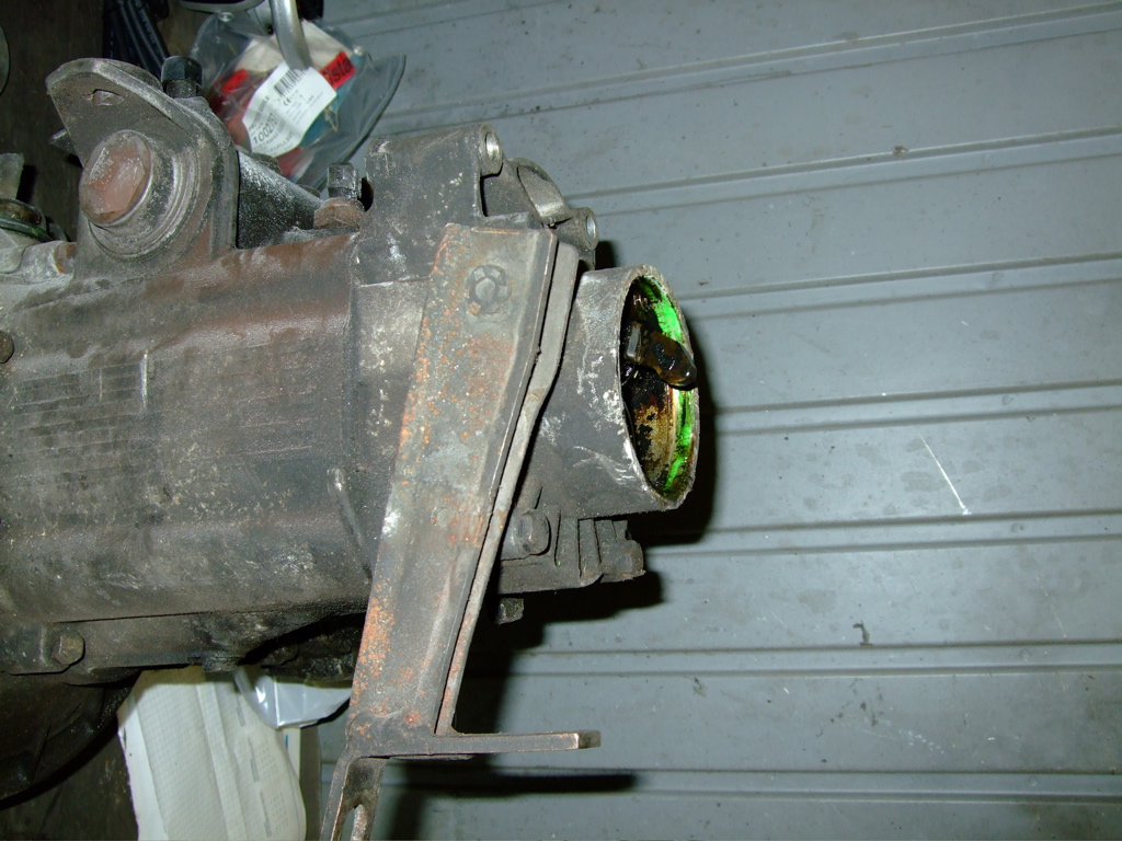

Hm, ist ja jetzt ziemlich ungünstig, da mein Mechaniker gerade an Gicht leidet und ich das auf dem Parkplatz nicht machen kann. Dazu muss ich noch nächste Woche mehrere hundert Kilometer fahren. Zumindest auf der Autobahn braucht man nicht so viel zu kuppeln. :gruebel: Ich frag mich noch .. kann ich das Ausrücklager besichtigen ohne das Getriebe auszubauen ?
Etwa durch diese Öffnung an der Seite ?

Wegen Ausrücklager, wenn du den Deckel abmachst wird dir wohl das Getriebeöl kommen, war da selbst noch nicht drin nun weis ich´s nicht
Aber auf der Platte an der Kupplung ist so ein Kupferniet, der Verschleißt und hat direkt mit der Druckstange zu tun, Die Kupplung selbst ist ein Verschleißteil, das Ausrücklager eher nicht
