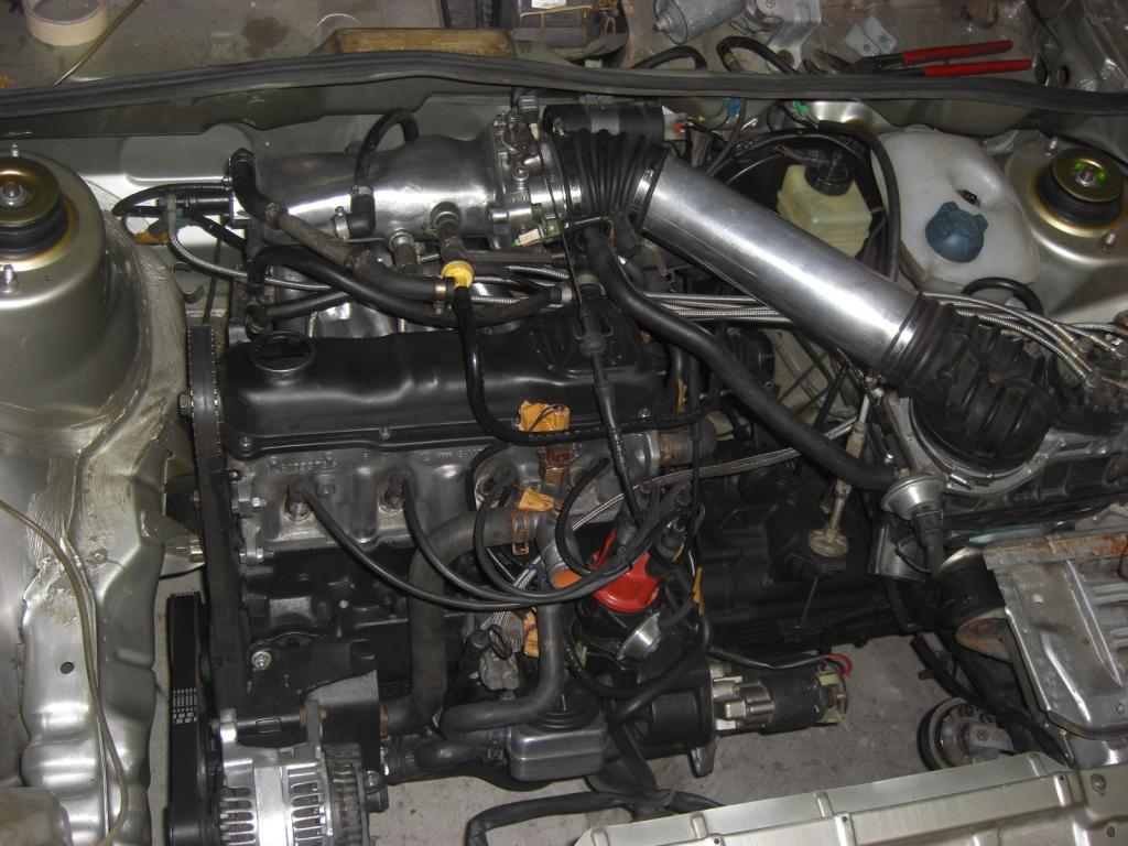

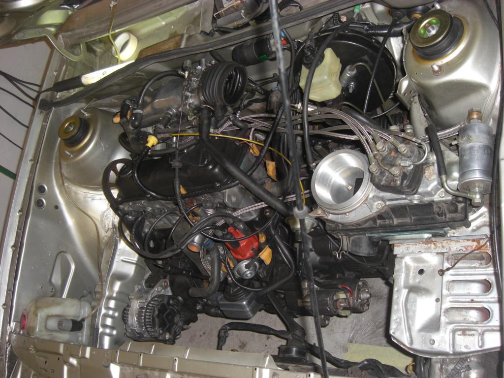

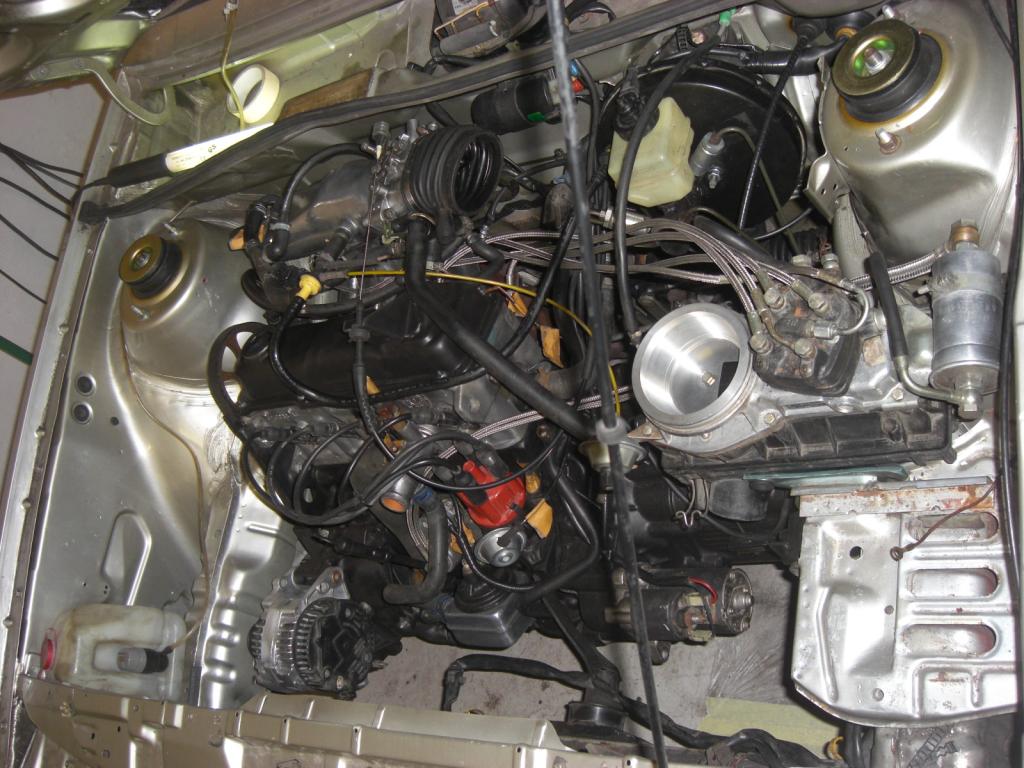

Komme gerade nur etwas stockend vorran. Die Dichtung zwischen Krümmer und Hosenrohr ist die falsche die ich bei VW bestellt hatte(Hat vielleicht noch jemand eine für mich?) und mit den Hülsen für die Einspritzventile ist auch so eine Sache.
Bei classic-parts bekommt man zwar solche Einsätze, doch sind diese für frühere Tassenstöselköpfe OHNE Luftumströmte Einspritzventile gedacht.

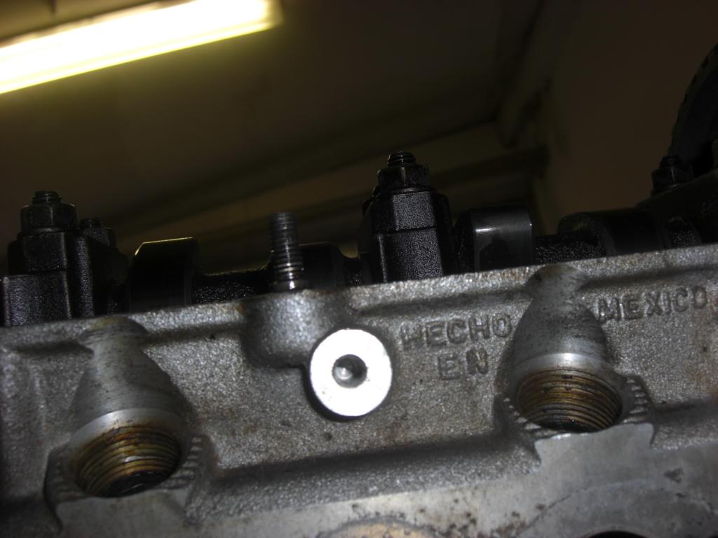

Dann hab ich mich gefragt was es mit diesem Gewinde auf sich hat,vielleicht hab ich auch nur vergessen, was dahin kommt... :gruebel:
Anosnsten hab ich noch ein paar anbauteile verbaut.

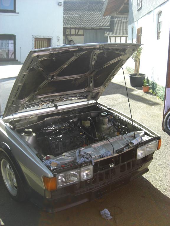

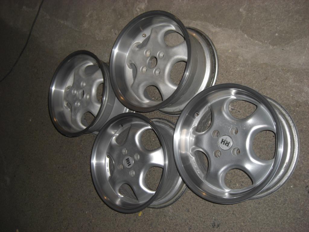

Jetzt steht er zumindestens schonmal wieder auf eigenen Füßen. Unter anderem hab ich dann festgestellt, dass die RH cup in 8Jx15 zu breit wirken und sind mit 20mm Platten, wenn man nicht gerade wie ein bekloppter ziehen will. Dünnere kann ich nicht verwenden, denn dann kommt das Rad ans Gewindefahrwerk.
Gibt 2 Möglichkeiten: 1. Gewindef. wieder raus und ein normales Sportfahrwerk einbauen, oder
2. vorne auf 7J reduzieren, doch davon habe ich keine. :gruebel:
Aber soweit bin ich noch nicht, erstmal warte ich immer noch auf Post :massa:

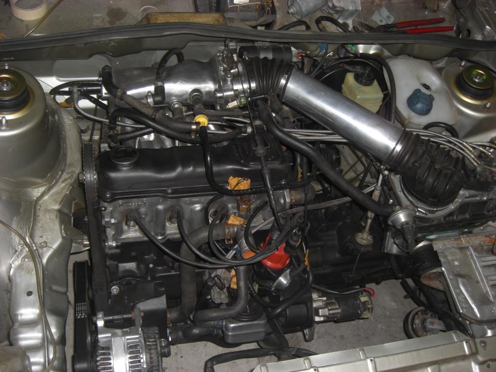

Teile sind angekommen und auch schon längst verbaut. Die Dichtung für Krümmer/Hosenrohr und auch die Einspritzventile sitzen wieder super mit jeglichen Dichtringen.
Schneller als zuerst gedacht bin ich güntig an 7Jx15 Felgen für vorne gekommen, was mir ne ganze Menge Arbeit erspart hat bezüglich Anpassungsarbeiten.
Was jetzt noch gemacht werden muß...
Lichtkabelbaum wieder anständig verlegen,
Kabelbaum im Innenraum zusammen stecken,
Amaturenbrett + gedöns reinbauen
ESD verbauen
sämtliche Füssigkeiten zuführen und Bremse entlüften.
Dann könnte man ihn zumindestens theoretich starten.
Ach ja, Felgen lackieren und die neuen Reifen aufziehen lassen.

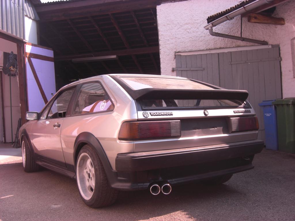

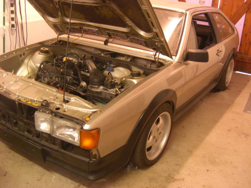

Hier de neusten Bilder:
[sigpic][/sigpic]

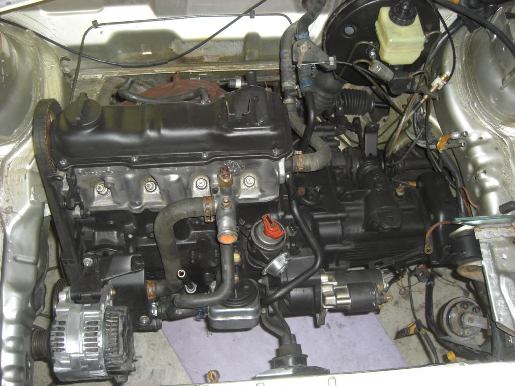

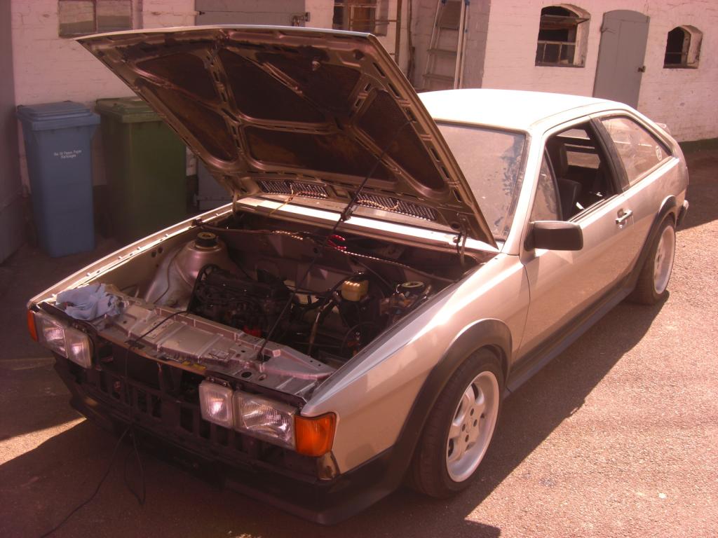

Zu gegebener Zeit fliegt der Bat.halter eh raus und die Batterie erhält Einzug in den Kofferraum. B-)
Soweit ist eigentlich nicht mehr allzuviel zutun.
Bremsbedal anpassen für den 10Zoll Bremskraftverstärker und dann können alle Flüssigkeiten rein und dem Start kann kommen.
In der Zwischenzeit haben wir die Felgen schonmal bearbeitet. :hihi:
