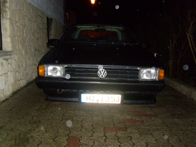

Nabend, der 32B-Grill geht ohne weitere Umbauten und passt ziemlich exakt von der Breite her zwischen die beiden Hauptscheinwerfer. Lediglich in der Höhe und an den Haltern muß etwas entfernt werden. Die orginalen Befestigungspunkte vom 2er-Grill passen natürlich nicht.

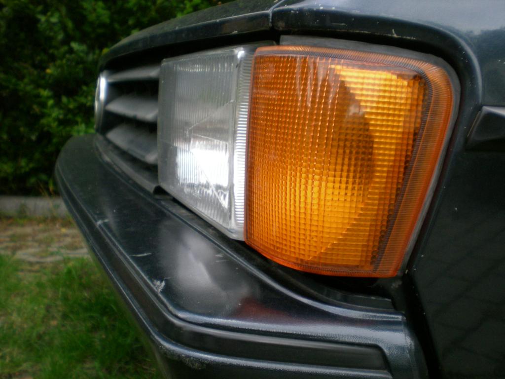

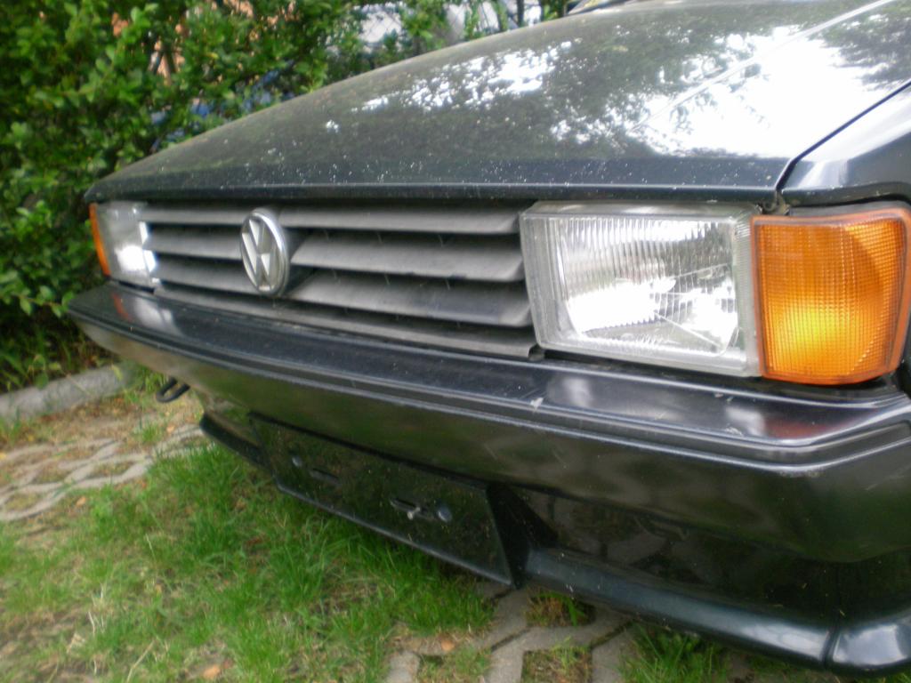

also passatgrill schließt sauber ab,hier mal n bild vonner seite

Vielen Dank für die Beispielbilder!
Dann spar ich mir die frickelei mit dem Golf 2 Grill und versuche noch irgendwo einen 32b Grill aufzutreiben.
Ist in meinem Augen der bessere und optisch ansprechendere Abschluss der seitlichen Rippen.
