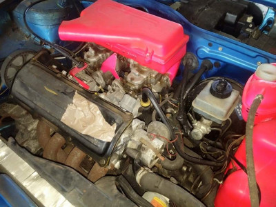

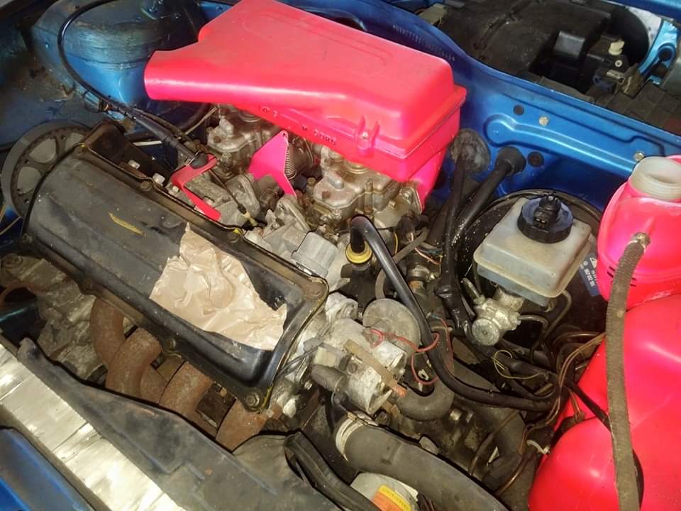

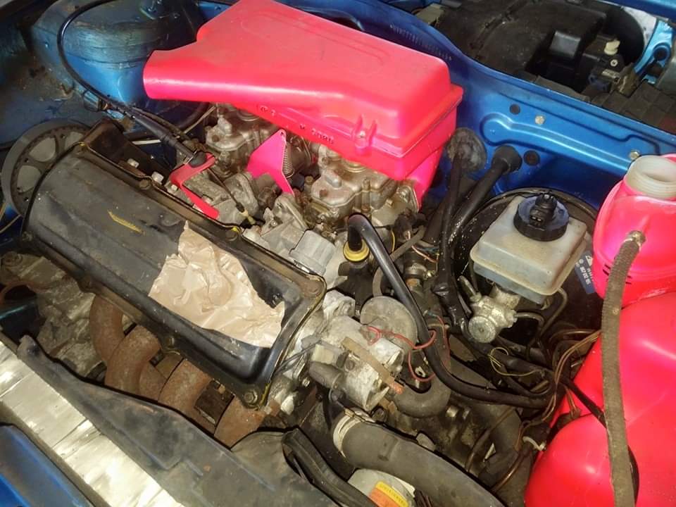

Eine weitere Stimme für Stephan seinen Ratschlag.
Es macht wirklich mehr Sinn den Motor (und die dazugehörigen Komponenten) zu tauschen.
Bei aller Liebe zum Sauger-Tuning, aber wie Stephan schon schrieb, wer einen "Leistungsstarken" und beständigen Motor haben möchte, steckt ordentlich Geld rein. Früher sagte ma, das man je PS einen Hunni reinsteckt. Also für 10 PS sind es schon 1000 Euro.
Wenn man es ordentlich machen will, versteht sich.
Das Setup habe ich mal für kleines Geld von einem Polo 86C übernommen. Laut Rechnungen (aus den 90er Jahren) von Sorg steckten da 6000 DM drin.
Und das um einen 75 PS (GK Motor) auf ca. 100 PS hoch zu züchten.
An dem Motor war aber mehr gemacht worden, als nur Nocke und Weberlein.
Hinzu kamen dann noch die Kosten für den Umbau der Bremse und die Eintragung, bzw. Einzelabnahme.
Alternativ kann man auch einen Umbau auf G60 ins Auge fassen.
Dort muß man aber bedenken, das so ein G mehr Wartung bedarf als ein 1,8erT.
Aber man wird mit viel Fahrspaß dafür belohnt.
Umbau und Eintragungsgeschichte ist ähnlich wie beim AGU.
