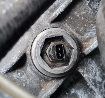

Maddin61
- Beiträge: 18
- Registriert: Di 3. Jun 2025, 15:08
Re: Zündung
Hier ein Foto vom Sensor
Ist in Kupplungsglocke...

Re: Zündung
Ist original so...
