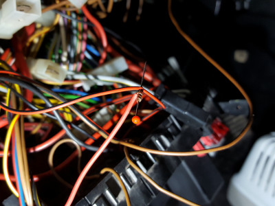

Vielleicht interessiert es noch jemanden. Mich fasziniert es jedenfalls sehr und man lernt immer mehr dazu.
Es wäre wohl nicht ganz verkehrt gewesen sich die alten Beiträge noch einmal durchzulesen.

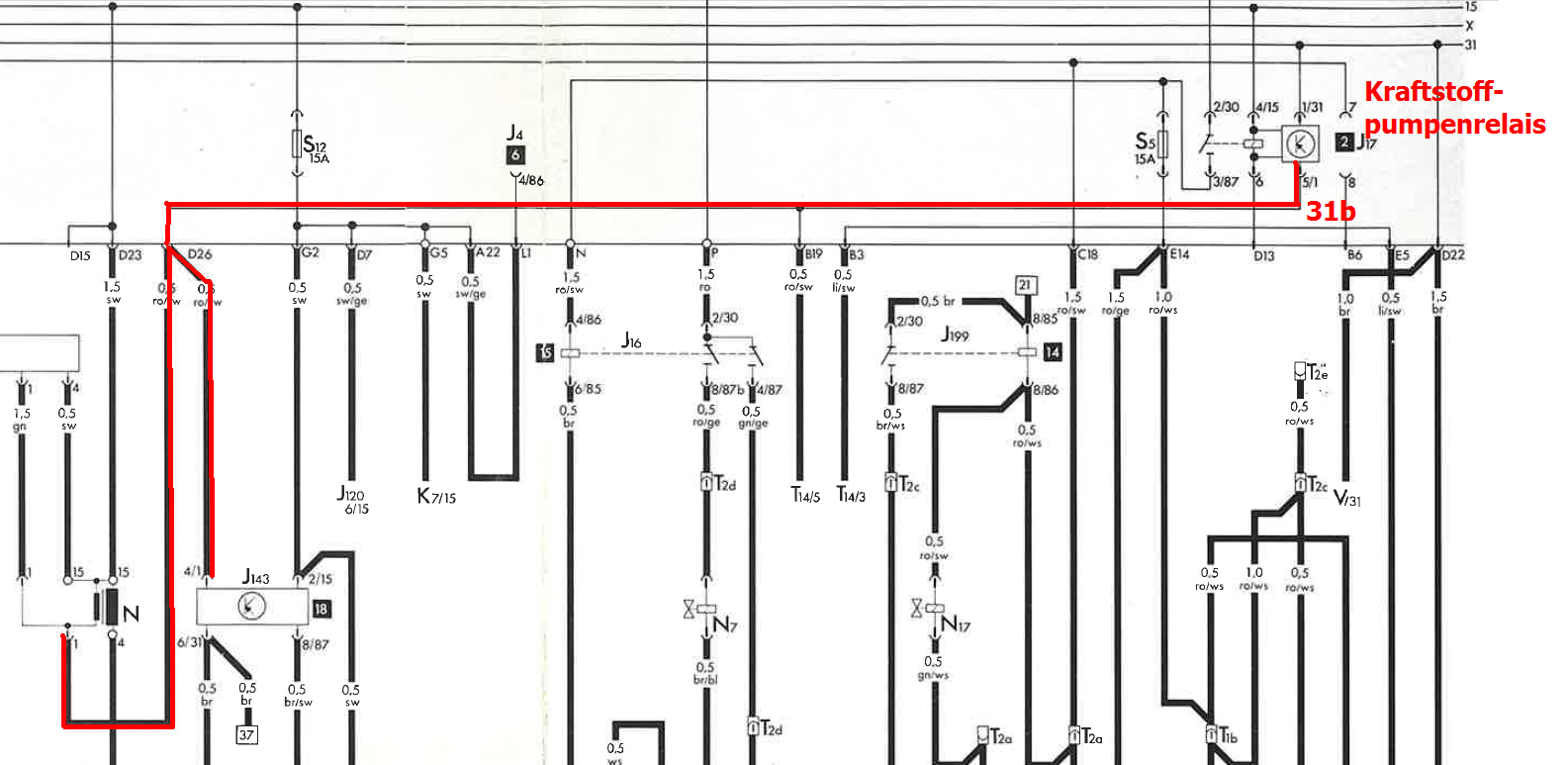

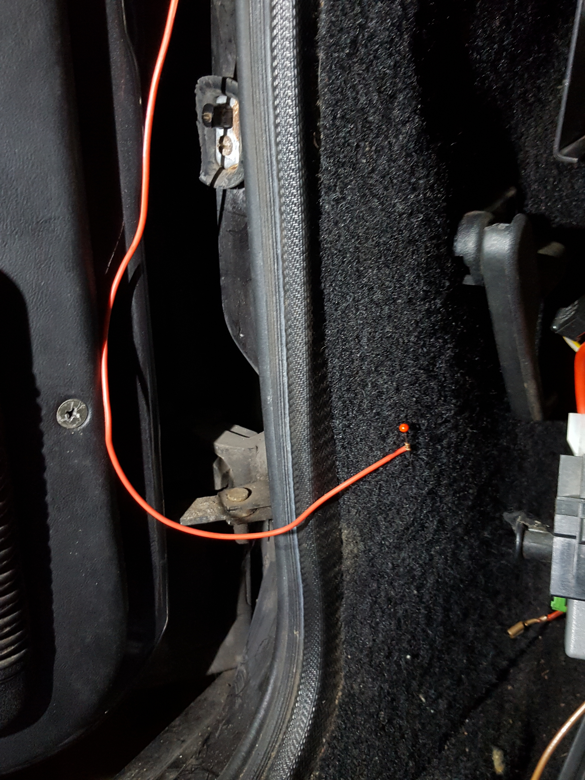

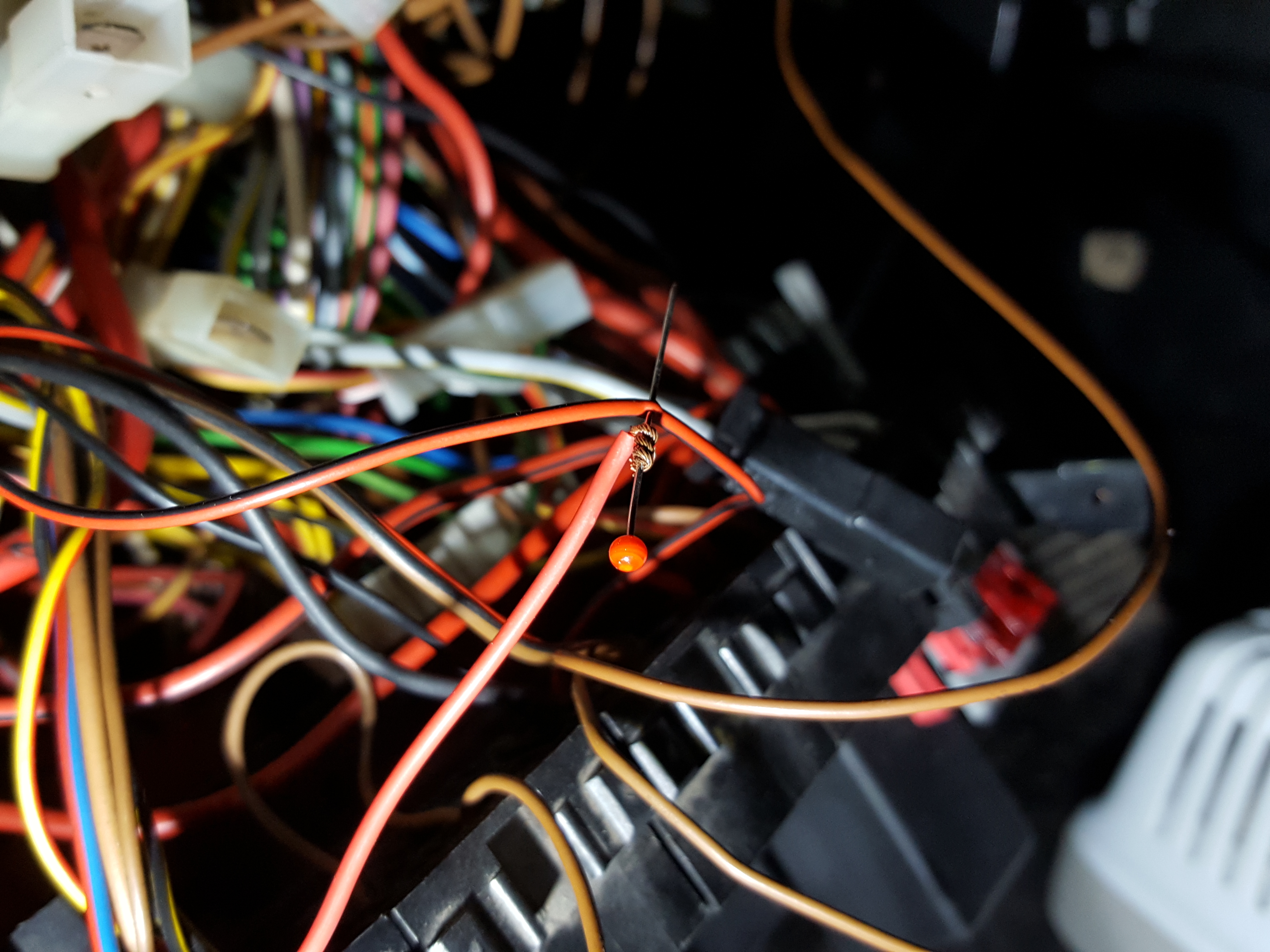

Genauer... Seite Zwei, als das abgetrennte Kabel von der Zündspule behandelt wurde.

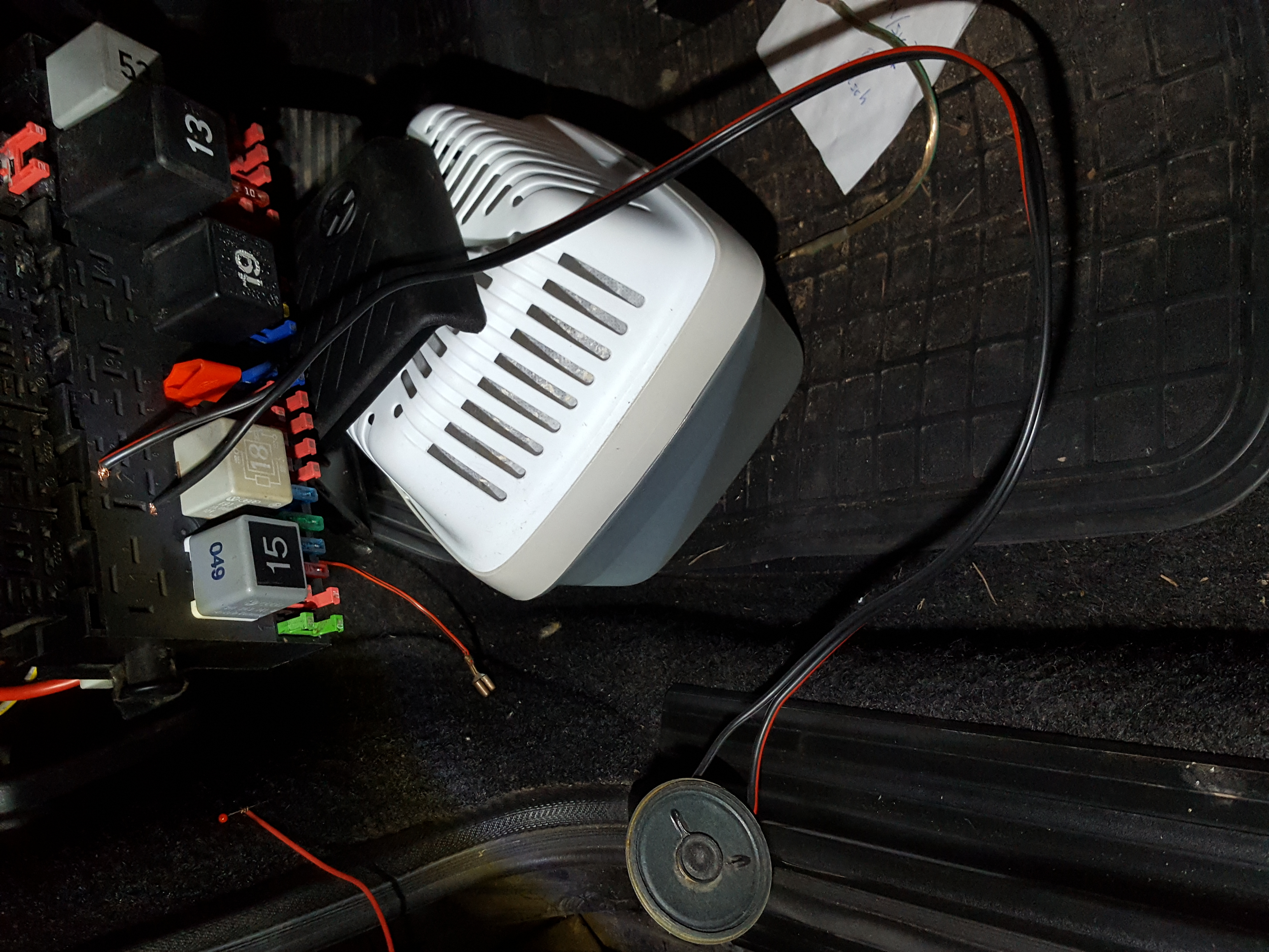

Ursache für das Bocken des Relais war ein fehlendes Drehzahlsignal.
Zwar hatte ich diese elegante Lösung bereits vor 6 Jahren...
Jedoch wusste ich aktuell nicht mehr wofür dieses Kabel war und schrieb dem keine große Bedeutung zu.
Gut oder? ^^
Prüfen ob ein Taktsignal ankommt kann man übrigens ganz gut mit einem Lautsprecher.
Leider war ich vorhin zu ungeduldig. Anstatt zu warten bis ich Zuhause bin, versuchte ich mit einem Netzteil das Signal zu imitieren zerstörte dabei den im Relais verbauten Controller. Jetzt ist die Sicherheitsfunktion weg und das Relais schaltet und hält sowie Zündung > Ein.
Egal.. für den Alltag nicht zu empfehlen aber als eiserne Reserve oder zum probieren geht es immer noch. Womöglich könnte man den Controller durch einen selbst programmierten ATTiny85 oder ähnliches ersetzen. Da sind einige Spielereien möglich.

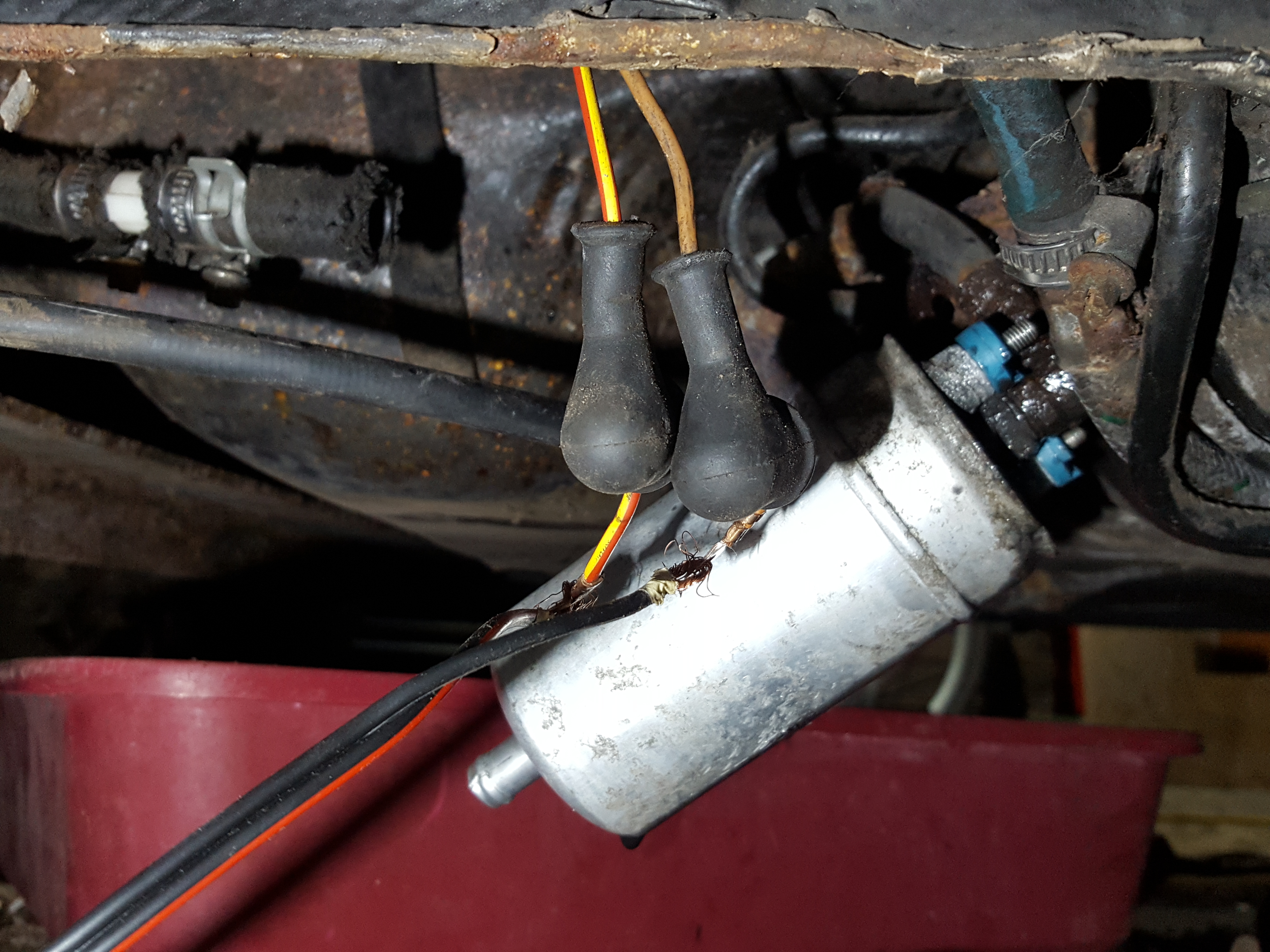

Überraschung Überraschung. Der Tank ist leer. So wie dieses Flickwerk von Schlach aussieht wundert mich das irgendwie nicht.
Ich beabsichtichte bereits 2018 den Kraftstoff wieder abzusaugen aber die Klappe im Tankstutzen hinderte mich daran. Trotzdem konnte ich nie einen Benzingeruch wahrnehmen. Sind wohl Tropfmengen über einen längeren Zeitraum gewesen.
Der Rostlöser muss erstmal einwirken. Ob ich diesen knusprigen Schlauch wieder an eine andere Pumpe geschraubt bekomme?
Die werde ich dann wohl auch aus einem Kanister zutschen lassen müssen.
An den Leitungen der Pumpe hängt eine Piezosirene. Ist praktischer als ein Spannungsprüfer auf den man drauf schauen müsste.

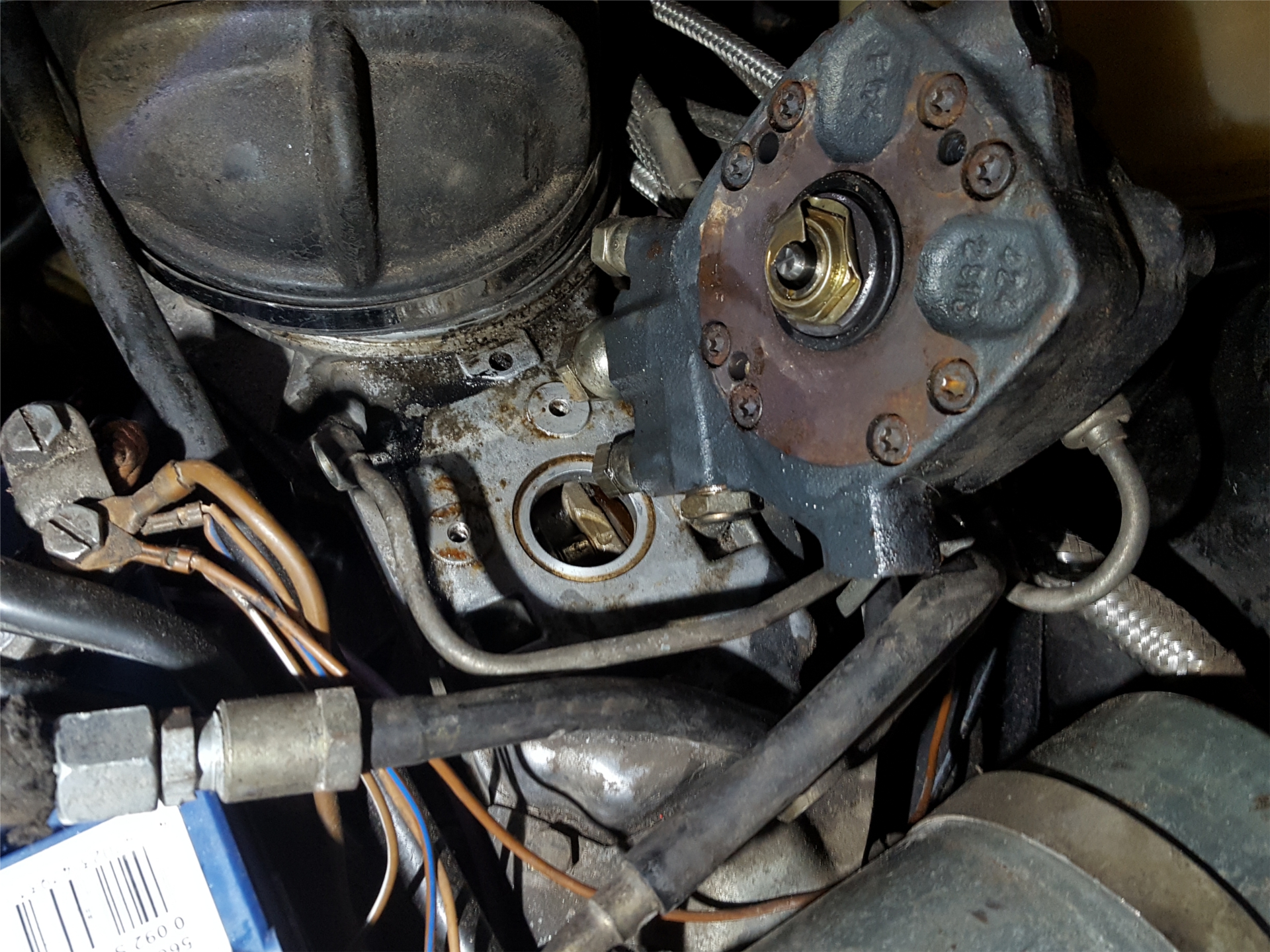

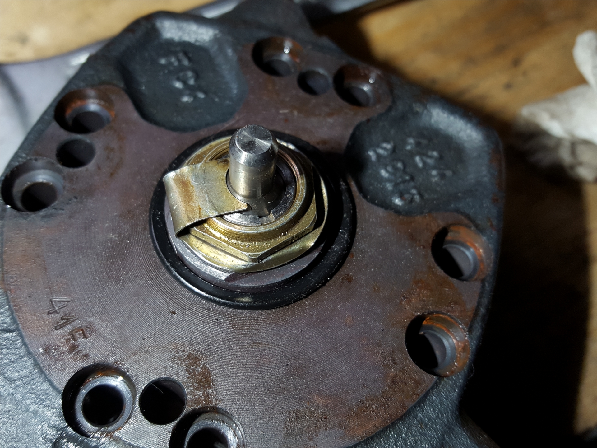

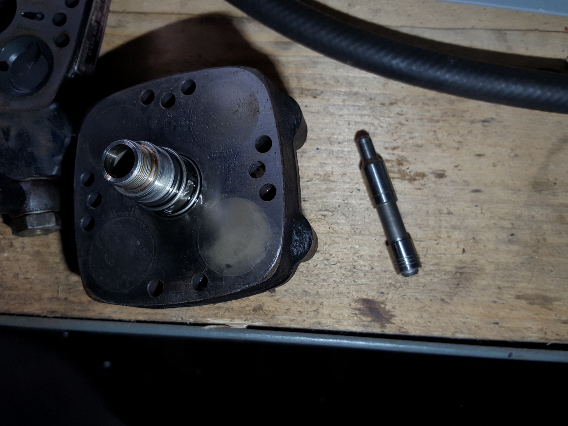

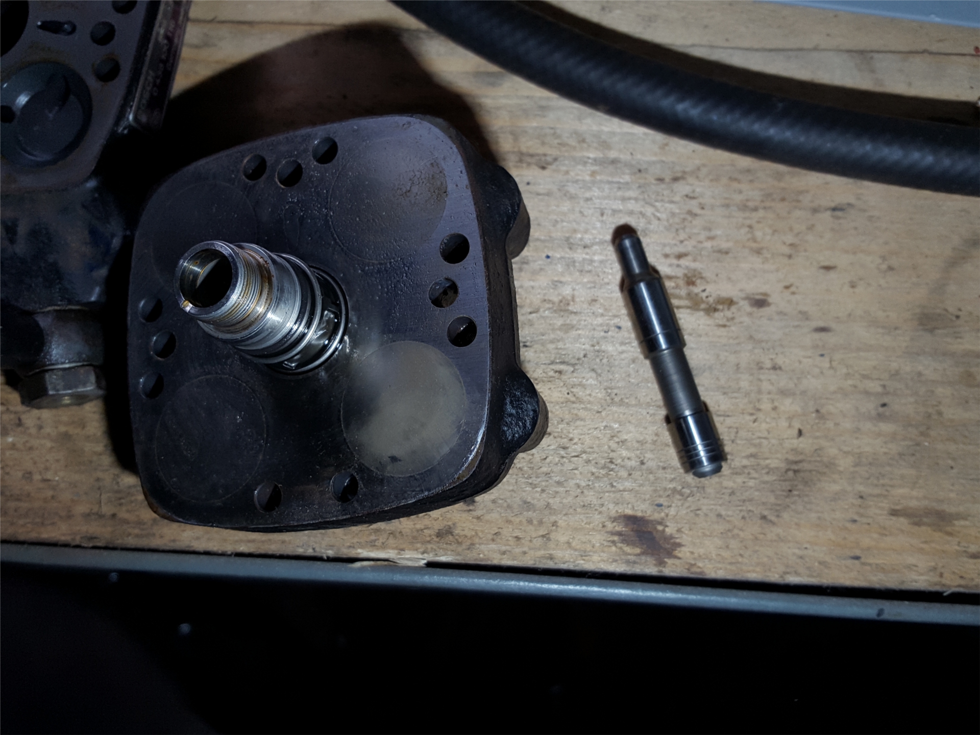

Gestern habe ich eine gebrauchte Kraftstoffpumpe angeschlossen. Beim probieren zeigte sich dass ein Stahlflex-Schlauch im Motorraum welcher zum Rücklauf gehört eine Knickstelle ausweist und undicht ist. Da hat sich die ganze Brühe erst einmal ergossen. Vermutlich kamen daher meine Kopfschmerzen. Ich habe keinen langen Schlauch zur Verfügung der bis nach hinten reichen würde, also wandert der Rücklauf in einen zweiten Kanister.
Da das das Unterdrucksystem nicht dicht sein wird hob ich zunächst die Stauscheibe an.

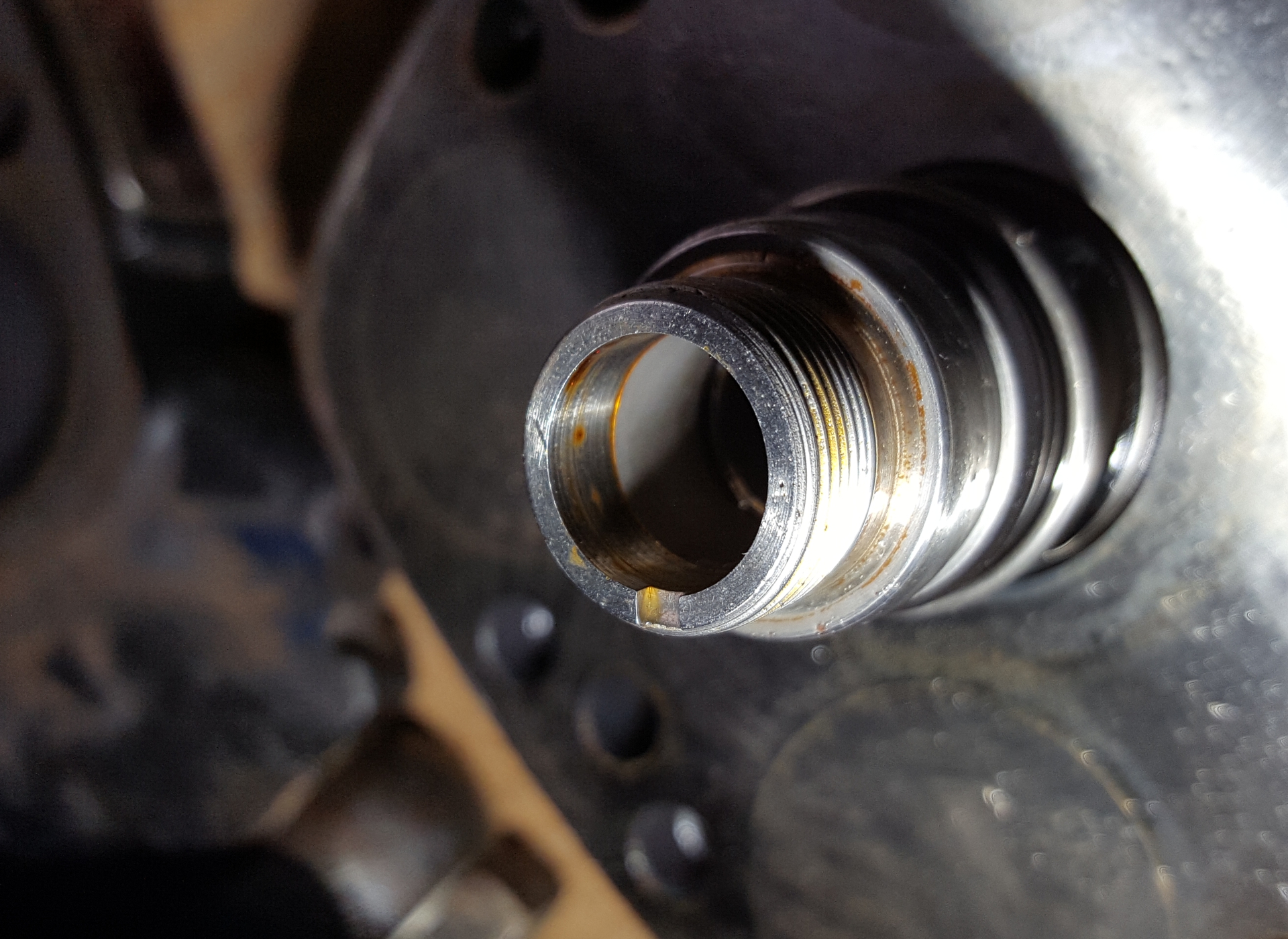

Sie ließ sich nur etwa einen halben Zentimeter anheben. Ein fester Steuerkolben war nach dieser Standzeit nicht anders zu erwarten
Ich hatte ihn ein wenig eingeölt und dann hinein gedrückt. Fehler nummer 1.
Fehler nummer 2 war dann das Ding auseinander zu nehmen.
Ich dachte eigentlich da wären Kunststoffmembrane drin. Diese scheint aus Metall zu sein. Interessant.
Das hineinzudrücken war Mist weil ich unterschätzt hatte wie lang der Kolben ist und das Öl auf dem letzten Stück nichs mehr bringt.
Nun steckte er drin und ich bekam ihn nur schwer wieder heraus. Das auseinandernehmen war unnötig weil ich dadurch auch nicht besser herankam. Es hätte schon gereicht das Sicherungsblech aufzubiegen da dieses den Kolben am herausrutschen hindert. Sonst ist da nichts weiter.
Ich kann nur hoffen dass die Mechanik unter den Membranen nicht festgegammelt ist und noch halbwegs funktioniert.
Jedenfalls unternahm ich danach einen Versuch. Motor startete mit eigener Kraftstoffversorgung und lief ganz kurz. Leider nur wenige Sekunden und ging dann immer wieder aus. Unter den gegebenen Umständen kann man eigentlich nicht mehr erwarten. Die Zündkabel die drin sind hatte ich aus einem anderen Fahrzeug ausgebaut weil sie nicht mehr gut sind. Steuerzeiten und Zündung nur PI mal Daumen eingestellt. Stauscheibe weit angehoben und die Drosselklappe dagegen mangels Gaszug mit einem Nagel nur wenig angestellt. Da passt nichts. Ich probiere noch einmal ob ich ihn besser eingestellt bekomme so dass er an bleibt und dann habe ich mein Ziel auch schon erreicht.

Hhm,
der Mengenteiler braucht nun eh einen neuen Dichtsatz, sofern durch die Aktion die Steuerschlitze (nur ein paar Hundertstel mm breit) nicht beschädigt wurden.
Warscheinlich ist der Warmlaufregler ebenfalls fest, ggf. auch der Druckregler im Mengenteiler (im Oberteil). Bewundernswert daß du es versuchst, wo doch soviel im Argen liegt.

Also das Kraftstoffpumpenrelais kannst du einfach überbrücken. Zieh das Relais ab und verbinde Klemme 15 mit 87 . Damit läuft die Pumpe immer wenn du die Zündung an machst. Ist natürlich nichts für den Straßenverkehr aber zum testen zu Hause ideal.
Wenn du den Mengenteiler zerlegt hast und auch wieder zusammen und dicht bekommen hast (das ist nämlich die eigentliche Herausforderung) dann brauch der danach auf jeden Fall eine Grundeinstellung.
- Zieh die Düsen aus dem Block und stell kleine Messbecher drunter.
- Überbrück die Kraftsoffpumpe wie oben beschrieben und mach die Zündung an.
- Dreh die CO Schraube am Luftmassenmesser soweit rein bis die Düsen gerade anfangen abzuspritzen. Danach wieder eine halbe umdrehung zurück.
- Durch anheben der Stauscheibe kannst du jetzt auch noch mal kontrollieren, das aus allen Düsen die gleiche Menge kommt (ich glaube toleranz bis 5% ist zulässig, aber dafür hat der Mengenteiler ja auch noch die Einstellschrauben).
Dann Düsen wieder rein. Und Motor starten.
Feinabstimmung kannst du dann noch über den Diagnosestecker vom KE machen.
Wenn das immer noch nicht hilft, geht es ans Druck prüfen. Aber dafür brauchst du ein Manometer mit entsprechenden Anschlüssen für die Kraftstoffleitungen.
