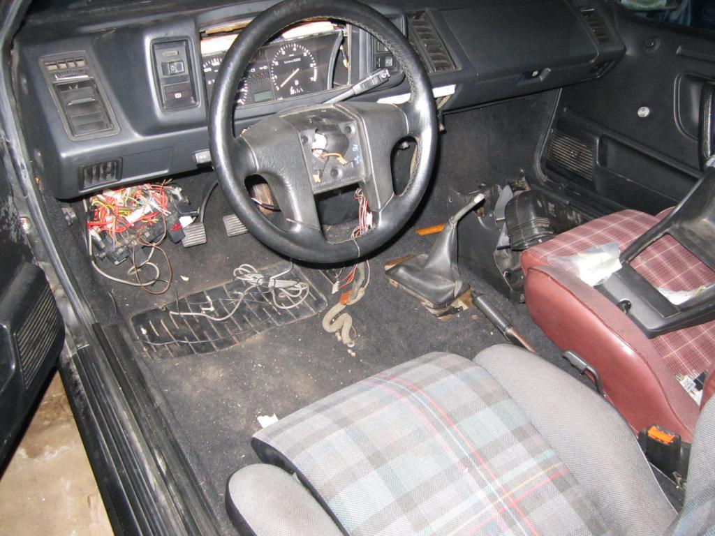

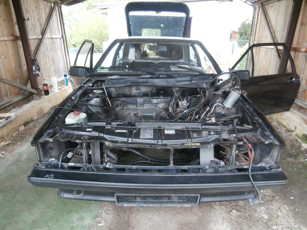

Das war vor 5 Jahren so hatten wir den auf einem Hänger geholt.
Dabei waren auch die ganzen Teile die der Vorbesitzer vom schlachten übrig hatte. 2 Motoren, 1 Automatikgetriebe, 1 Schaltgetriebe, 3 Lichtmaschinen, 2 Anlasser, 2 Hauptbremszylinder, 2 Einspritzanlagen, 2 Kabelbäume, 3 Kombiinstrumente, 2 Kühler mit Lüfter ...
Also vieles Doppelt sozusagen. Ich habe gestern gesehen dass der Kühlergrill der dazu war gar nicht passt :-( Ist wohl von einem Passat... viel zu breit.
Ich sehe gerade dass der Sicherungskasten da noch ordentlich und übersichtlich war. Ich glaube den alten Kabelbaum hatte mein Bruder herausgezogen weil die Stecker im Motorraum alle abgeschnitten waren.

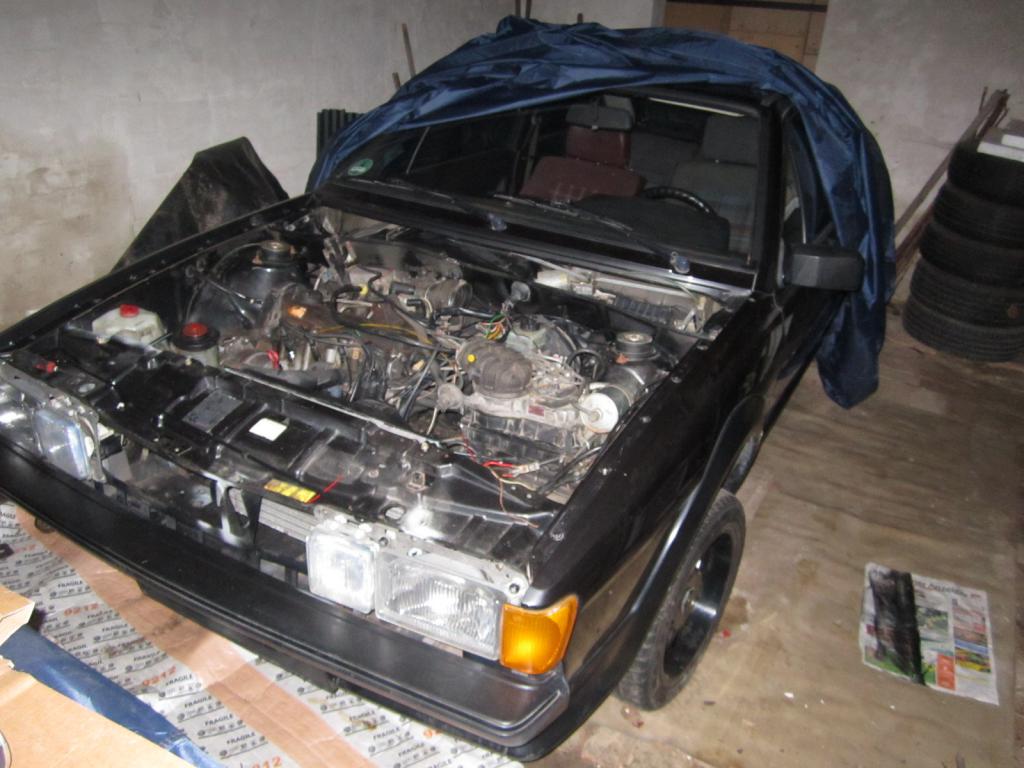

So und das ist Heute:
Etwas verschwommen geraten..

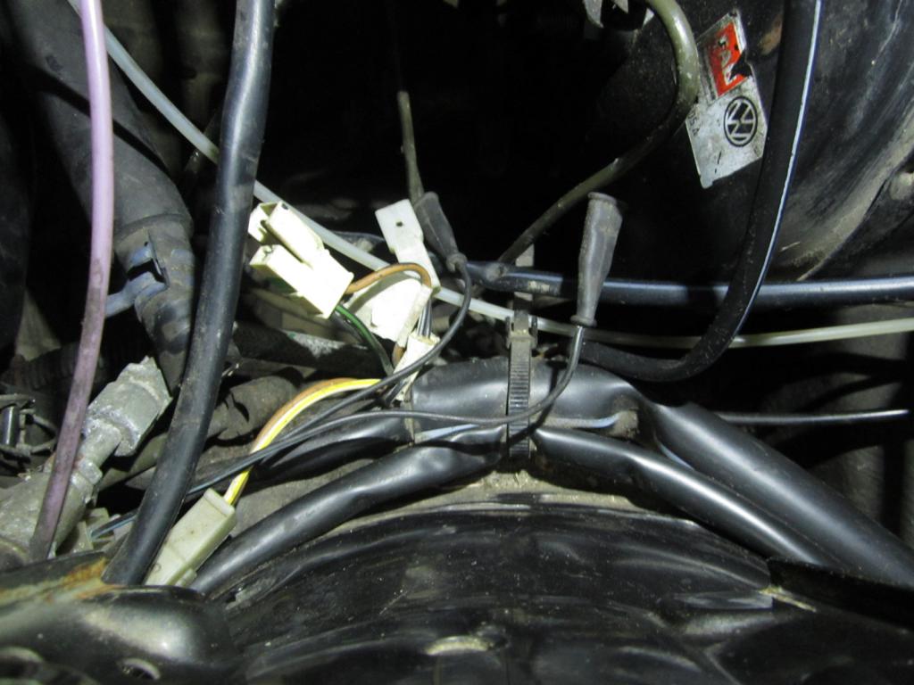

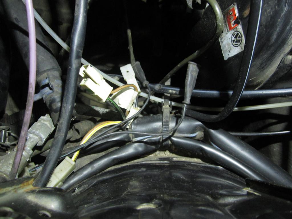

Ich lade jetzt erstmal nur ein Foto mit den Steckern weil wie gesagt morgen noch nichts wird und übermorgen mal sehen. Sind wie es aussieht sowieso immer mehrere Stecker auf einem Bild. Ich weiß nicht ob der Kabelstrang so richtig verlegt ist. Kann sein dass die Stecker ja ganz woanders hin gehören als wo sie gerade liegen:
Der linke von den beiden mit den schwarzen Gummis hat ein schwarzes Kabel der rechte ist schwarz-blau.
Sind nur zwei normale Kabelschuhe unter den Gummis.
Dann wäre da noch der große Doppelte links mit dem schwarz-günen und dem schwarz-braunen Kabel.
Und ganz in der Mitte der weiße mit den beiden Kabeln dran.
Die mit den weißen Steckern sind sehr kurz daher denke ich nicht dass sie direkt an irgendwas angeschlossen werden. Da kommt bestimmt ein Kabel von anderswo die man da dran steckt denke ich mir so...
Das ganze sitzt zwischen Domlager Fahrerseite und Hauptbremszylinder sieht man ja. Da kommt dann der Kühlwasserbehälter drüber.
Danke noch einmal.

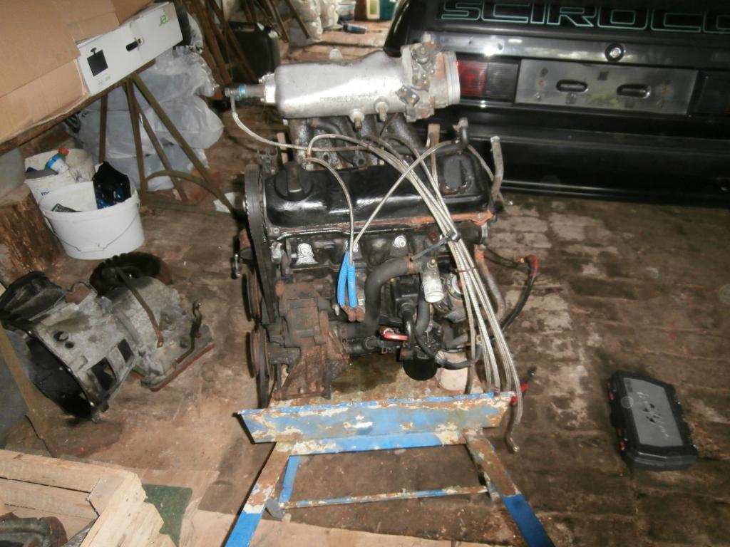

Sehr interessant, aber was hast du da für einen Motor eingebaut? Original ist der jedenfalls nicht.
Gruß Michael

Okay, sehe gerade das es wohl ein 1,8l, 95PS, KA Jet, MKB JH
Gruß Michael

Ahhh dachte ich es doch dass es nicht genau 90 PS waren.
Ich habe keine Ahnung ich habe da nur ein bisschen beim Einbau geholfen. Wäre das ein Audi Coupe könnte ich sofort eine gute Antwort geben xD

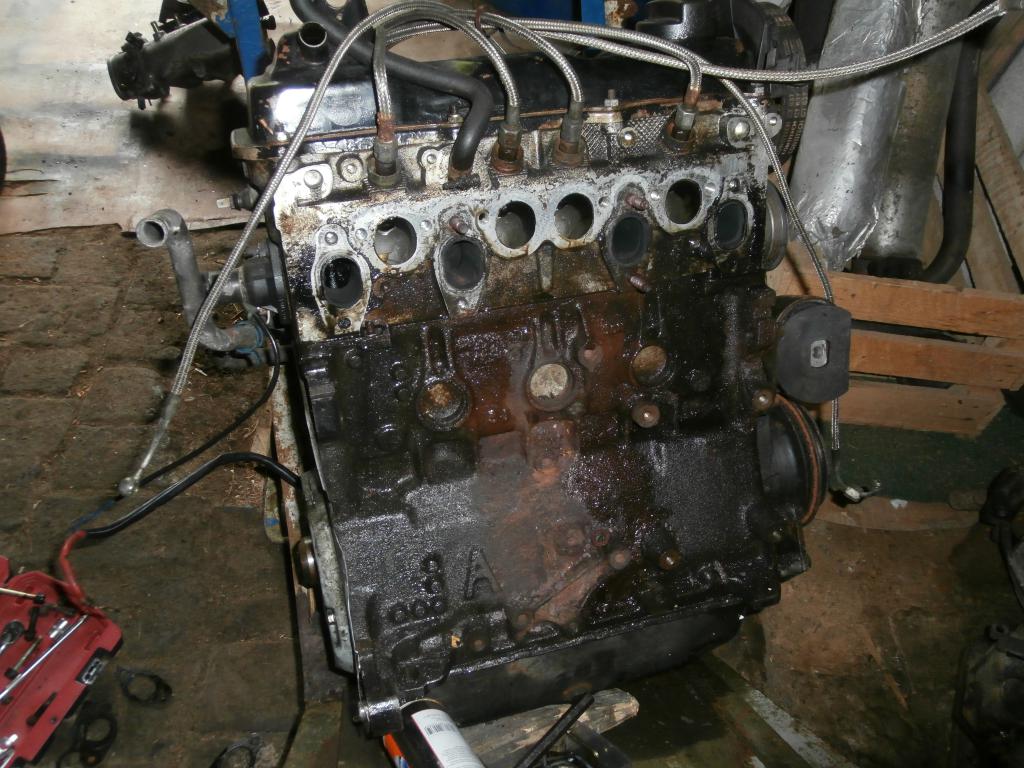

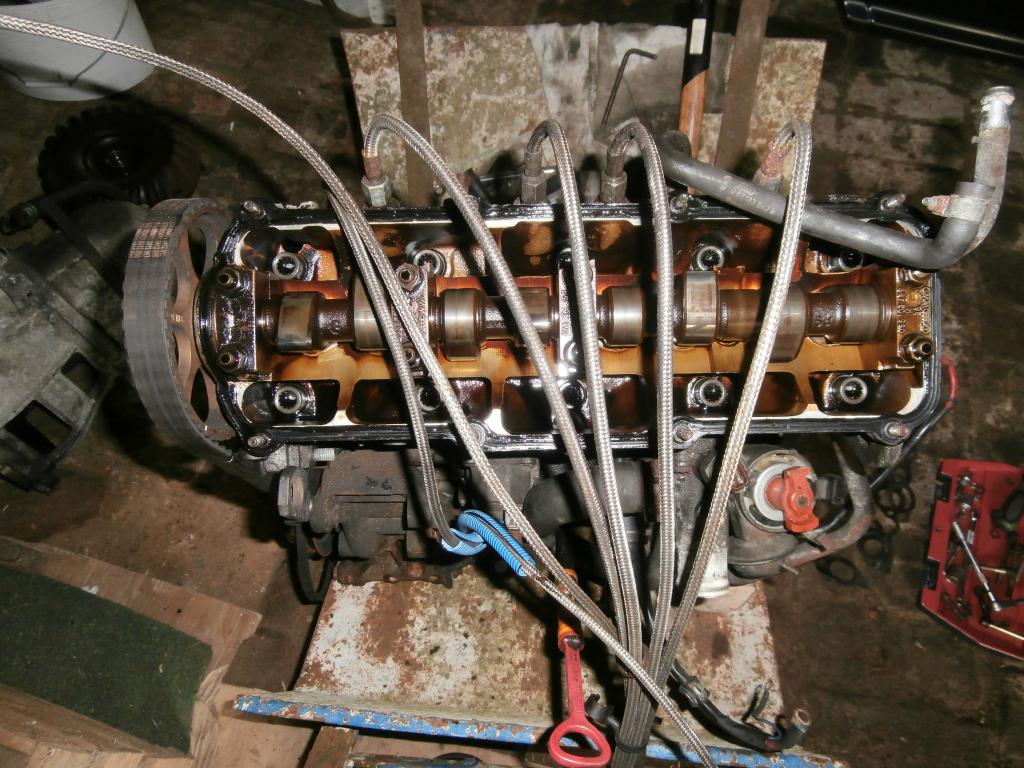

Ich suche dann morgen oder übermorgen mal nach den Motorkennbuchstaben. Habe hier noch zwei alte Bilder die vielleicht ein bisschen aussagekräftiger sind.
Das obere Bild wurde beim hochladen etwas verkleinert sonst könnte man den Aufdruck an der Nockenwelle ganz rechts lesen.
056 103 459
H
36
WWO

Hallo
Zu dem letzten Bild mit den Steckern, Der doppelte weisse links ist für Zusatzblinken in den Kotflügeln und bleibt frei wenn diese nicht vorhanden sind.
die beiden schwarzen mit Gummitülle gehen auf den Rückfahrschalter an Getriebe.
