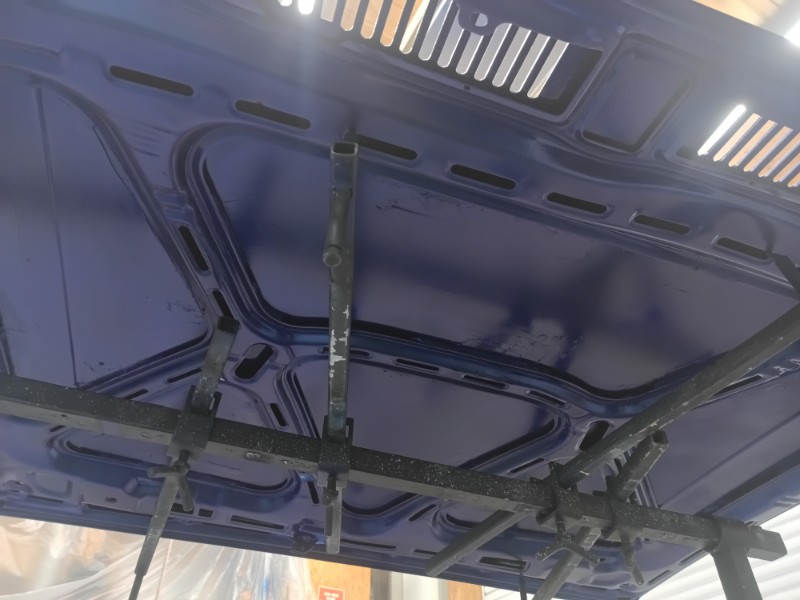

Motorhaube innen sauber schleifen ist echt ne Arbeit für Leute, die die eigenen Eltern usw..., naja, sagen wir mal, es macht keinen Spaß. Aber was solls. Muss auch sein.

Mal weiter im Text,
Motorhaube war ja grundiert und gefillert. Anschließend würde sie mit 320er mit exzenter Schleifmaschine glatt geschliffen , danach noch ein Durchgang mit 500er.
Anschließend kommt der Basislack beidseitig in 2-3 Lagen drauf.
Danach dann der Klarlack. Hier sind es 2,5 lagen Klarlack. Dieser wird nochmal geschliffen, wegen Einschlüssen. Danach kommt nochmal eine Doppellage drauf. Diese wird dann ebenfalls feinst geschliffen und letztlich ausprobiert. (Wasser-)Basislack durchgetrocknet Der Klarlack
