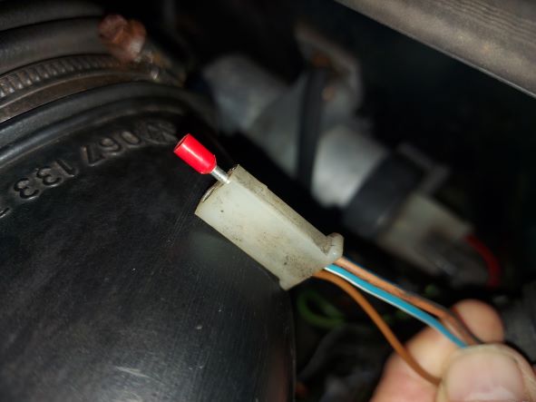

Ich hätte dann noch eine Frage an die Spezialisten,
soweit ich weiß, kann man doch an dem gezeigten Anschluss mit einem analogen Voltmeter schauen, ob die CO-Einstellung ok ist? Ist das korrekt? Wenn ja, wie muss man das machen. Ich habe + des Voltmeters an den Anschluss mit dem roten Stecker angeschlossen und - des Voltmeters an - der Batterie bzw. Masse. Bei warmem Motor zeigt das Messgerät dann ca. 1.5 V an. Wenn ich den Vollgasschalter betätige springt das Voltmeter auf ca. 6V. Wenn ich den Vollgasschalter dann loslasse steigt die Spannung dann kurz auf 7 V, um dann wieder auf 1,5 V zurückzufallen. Gasgeben ändert an der Spannung gar nichts. Ist das so i.O. Ich hatte mal gelesen, dass die "Ruhespannung" 6 V sein soll. Der Rocco hat einen nicht beheizten (neuen) KAT.
Viele Grüße
Burkhart
