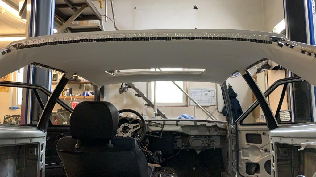

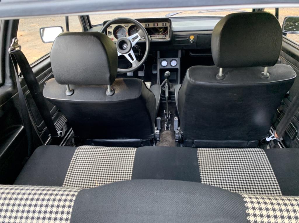

Ich habe dieses Jahr einen schwarzen Himmel in einen Einser eingezogen. Himmel ist von der Fa.
https://bruhy-exklusiv.de/
Mit der Qualität bin ich sehr zufrieden, und auch der Support von Bruhy ist gut. Den Kleber kann man über ihn beziehen aber auch z.B. sowas wie Terokal verwenden.

Den schwarzen Himmel von Bruhy hab ich auch drin und bin ebenfalls zufrieden...

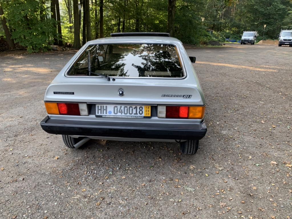

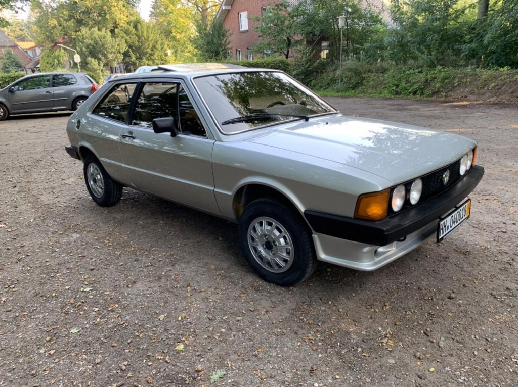

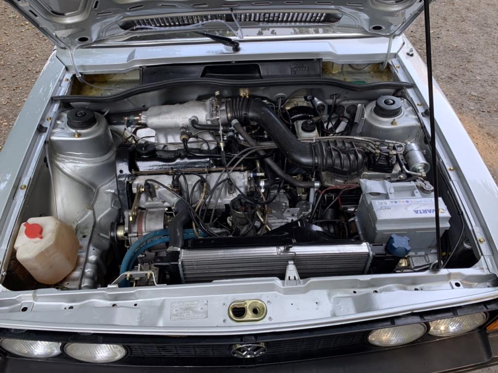

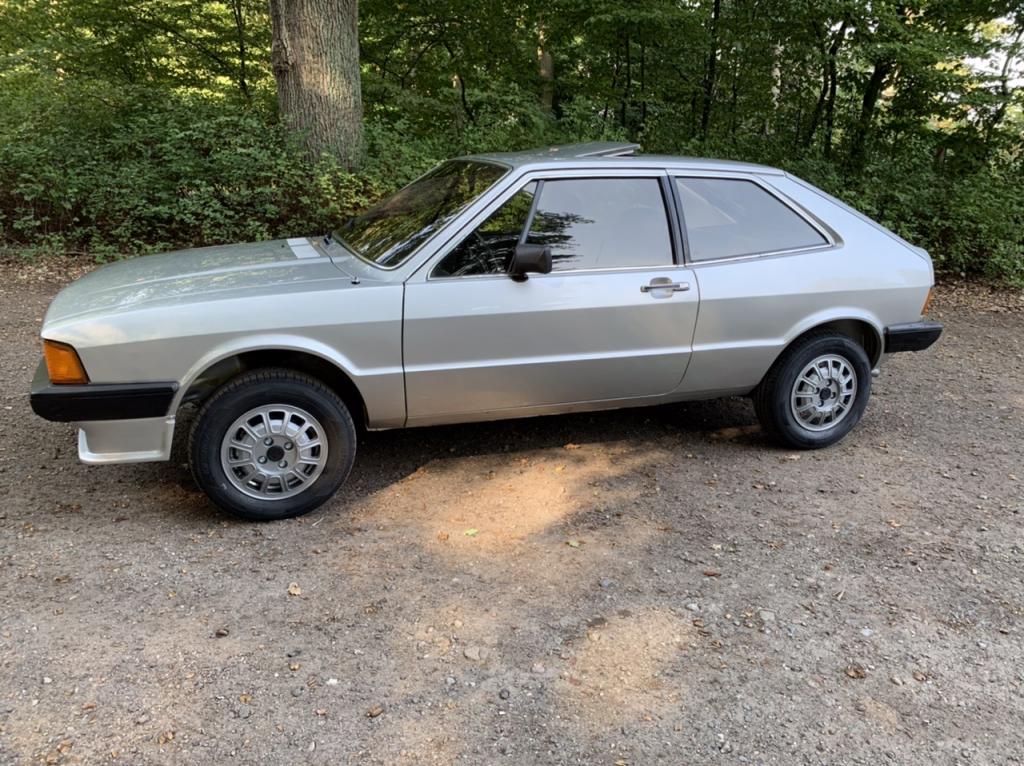

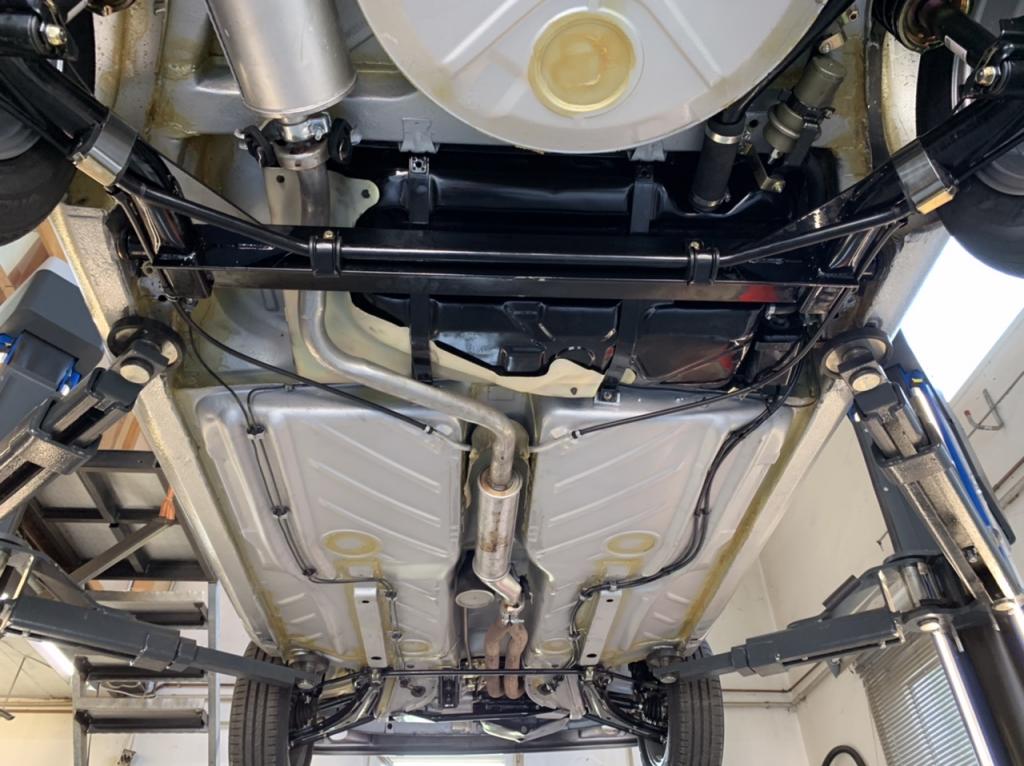

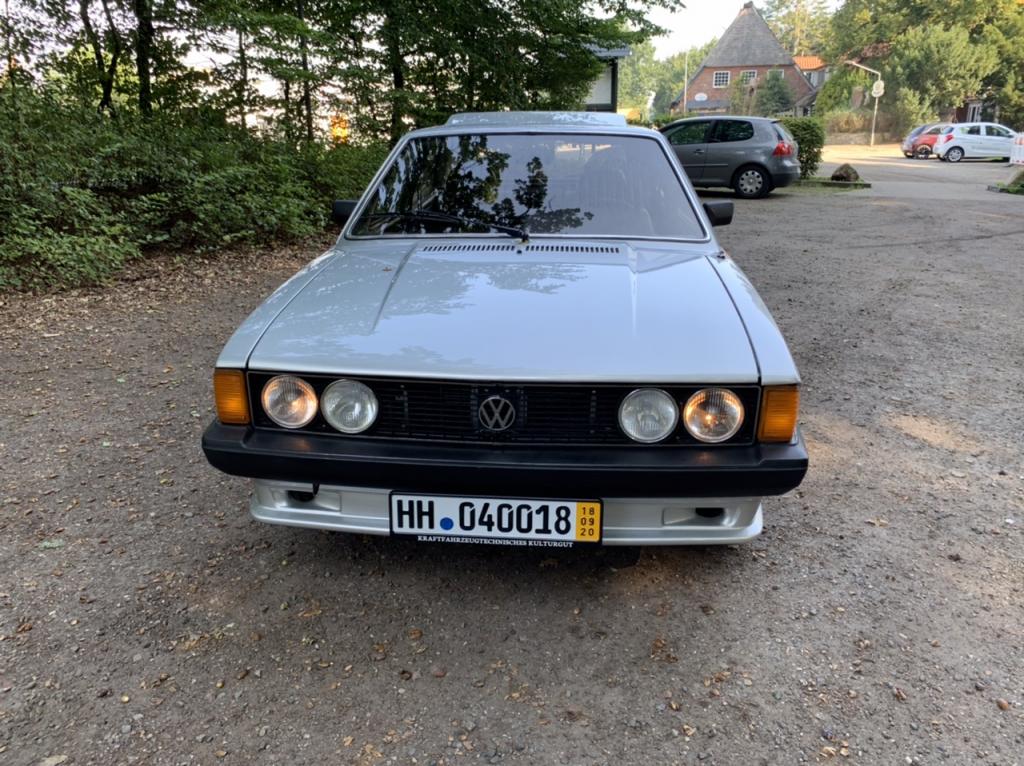

Es hat alles geklappt und nun ist er offiziell ein Oldtimer. Kurz vor dem TÜV Termin ist mir noch die Ölpumpe kaputt gegangen (Druckventil defekt) und der Ölkühler beim rausfahren geplatzt. Da habe ich doch noch kurzfristig eine Ölpumpe bekommen und den alten Ölkühler eingebaut. Der Himmel aus Osnabrück ist wirklich gut von der Passform aber der Einbau hat gute zwei Tage gedauert. Über das Schiebedach habe ich auch etwas mehr herausgefunden, er handelt sich um ein Webasto Schiebedach und ist Baugleich mit dem BMW E21 Schiebedach. Webasto hat damals die Automobilhersteller mit diesen Dächern beliefert und ich hoffe noch rauszufindenden, ob Es tatsächlich bei Karmann eingebaut wurde. Wenn das der Fall ist, ist der Scirocco fast ein Unikat.
Hier sind die finalen Bilder und ich freue mich auf das Treffen in Hohenroda im nächsten Jahr.

Na dann Glückwunsch und allzeit gute Fahrt!
Ein sehr schönes Auto!!

Sieht gut aus.
Gute Fahrt.

Sehr schön Ralf und herzlichen Glückwunsch! Hoffentlich haben wir Covid 19 bis dahin im Griff und ich kann den dann in Hohenroda anschauen. Und hoffentlich ist die Baustelle auf der A7 im Harz bis dahin etwas weiter, damit Deine Fahrzeit nicht unnötig verlängert wird. Wir fahren im Oktober wieder nach HH, vor dem Stück graust es mir schon wieder.
Abdeckungen für Gurt und Handbremse fehlen noch :lupe:

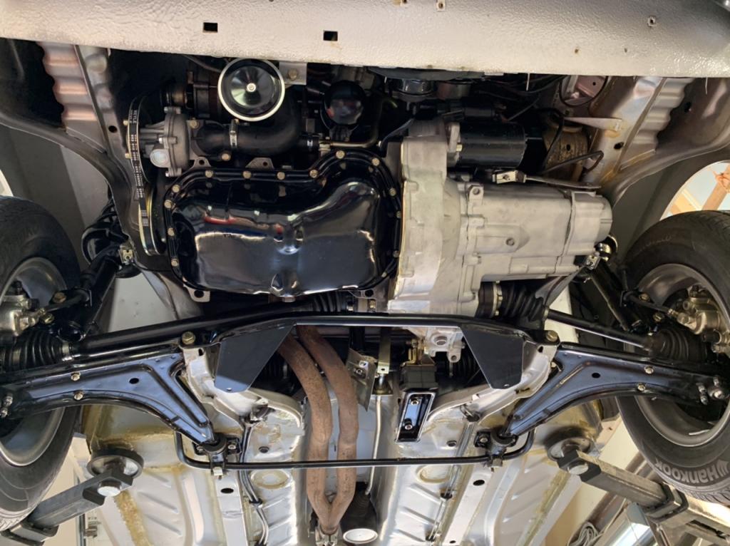

Gude - auch von mir herzlichen Glückwunsch zur Fertigstellung und erfolgreichen Abnahme. Allzeit gute Fahrt. Kleiner Tipp am Rande noch; den Rocco wenn´s auf die Bühne geht, immer an der HA und vorn an den runden Aufnahmen hinter der Schwellerkante anheben. Niemals direkt am Schweller. ;-)

PS: Danke für den Hinweis mit dem Himmel......

Was für ein Schmuckstück, herzlichen Glückwunsch!

Mega tolles Fahrzeug! Wünsch dir viel Spass damit!

Hab gesehen das du die Querlenkerstrebe hinten nicht verschraubt hast. Geht das auch so? Also stört es nicht wenn hinten nicht gehalten wird?
Hab meine an meinem 2er noch nicht eingebaut, weil ich genau vor diesem "Bohrmanöver" Respekt hatte..

Sehr schönes fahrzeug. Täuscht das oder fehlen die M8 Schrauben an der Querlenkerstrebe? :lupe:
