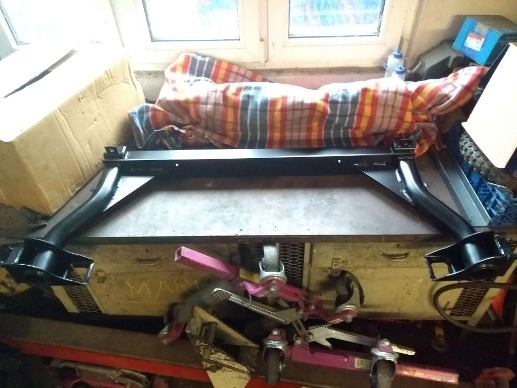

AW: Umbau mit Eiern die 2. - Diesmal im 53B
Hinterachse (sandgestrahlt und gepulvert) + Radlager und Bremse auf 5 x 112 + Stabi:
