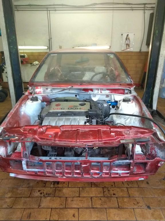

1. Runde durch den Motorraum gewienert:

1. Motoreinbau:
2. Einbau
2. Einbau

Gefühlt 8. Runde durch Motorraum gewienert und Halter für Sekundärbauteile angebracht:
Wischwasserbehälter aus einem neuen Mini (schön schmal)
Aktivkohle Filter aus nem Audi
Ausgleichsbehälter vom Golf 3 VR6
Luftfilterkasten (glaube Golf 1 nachbau)
Motorraum auslackiert:

3. Mal den Motor eingebaut (hoffentlich das letzte mal):
