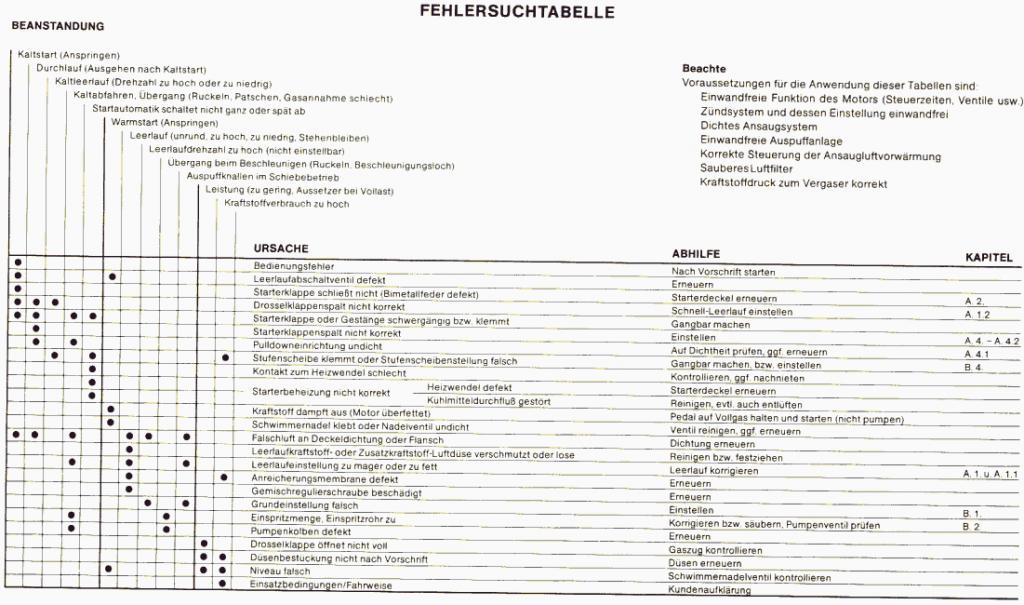

Da bist Du möglicherweise einem Mißverständnis aufgesessen:
Die Tatsache, daß auf der allseits bekannten "ruddies"-Seite die Einstellung des Leerlaufs ganz oben auf der Seite angezeigt wird,
bedeutet nicht, daß man bei der Fehlerbehebung/-suche genau damit anfängt.
Das wäre sogar ganz falsch !
Welche Laufleistung hat der Motor ?
Hat der Motor bislang gut funktioniert und trat das Problem plötzlich auf oder gibt es eine längere Standzeit ?
Wurde bereits die Zündanlage geprüft ?
Halte Dich zunächst an die unten angehängte Fehlertabelle, und laß alle Einstellschrauben zunächst mal in Ruhe, wenn vorher alles funktioniert hat.
In 90 % aller Fälle ist Falschluft die Ursache der Probleme. Bei Deinem 1B3-Vergaser ist auch öfter mal das Leerlaufabschaltventil defekt.
Das sind alles relativ kleine Probleme, die mit etwas Zeiteinsatz und Sorgfalt leicht behoben werden können.
Vergaser sind viel besser als ihr Ruf. Sei froh, daß Du die (oft sehr kostenintensiven) Probleme der "modernen" Motoren nicht hast.
