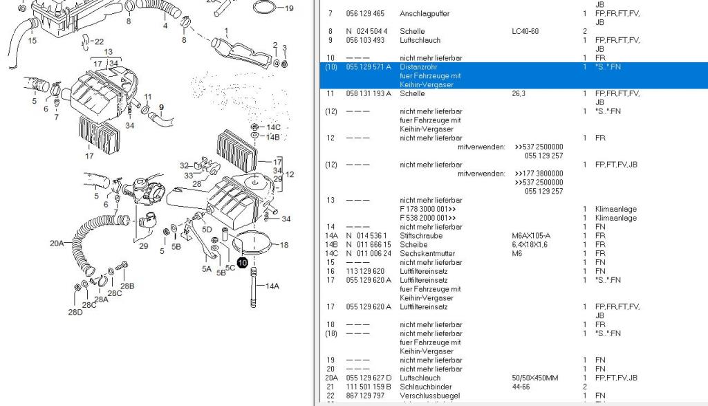

ich bin gerade dabei einen FR-Motor aufzubauen und der nächste Schritt ist der Luftfilterkasten. Diesen habe ich und zum Vergaser habe ich den M6x105 Bolzen besorgen. Dazu einfach einen Stehbolzen von einer Puch Maxi erworben, der genau passt.
Nun stellt sich mir die Frage, ob es auf dem Bolzen noch irgendwie eine Distanzhülse gab, damit es den blechernen Luftfilterkasten beim Verschrauben nicht verbiegt. Kann mir dazu jemand mit Infos helfen. Optimal wären Bilder von der Befestigung.

offensichtlich ohne Distanzhülse:

2B2 und 2B Vergaser mit Distanzhülse: Teilenummer 055129571

Hat vielleicht jemand ein Bild von seinem Motor, da es anscheinend unterschiedliche Meinungen gibt.
Unter der SNr. finde ich in Google nichts. Scheint also irgendwie entfallen zu sein. Aber vielleicht kann ja jemand, der so eine Hülse hat, mal die wichtigsten Maße - wie Durchmesser innen/außen und Länge - messen und mir mitteilen, damit ich mir evtl anderweitig Ersatz beschaffen kann.

Du hast doch die Schraube und das Gehäuse, oder ? Dann hast du doch auch die Maße der Hülse. ;-)

grundlegend hast du natürlich Recht. Dabei ist der Innendurchmesser (Durchgangsloch M6) natürlich noch das Einfachste. Der Außendurchmesser ist relativ flexibel, obwohl natürlich das Ziel wäre eine möglichst breite Auflage für den Luftfilterkasten zu haben und dann aber im Bereich Drosselklappe nicht den Kanal zu überdecken. Einzig die Länge ist schwierig, da mein Luftfilterkasten aufgrund des Alters im Bereich des Loches schon etwas verformt ist. Deswegen wäre mir am liebsten die Maße von einem Originalteil zu bekommen, damit ich dieses als Grundlage für die gebrauchten und etwas deformierten Teile nehmen kann.

hat wirklich niemand die Möglichkeit mal die Distanzhülse bei sich zu vermessen?
