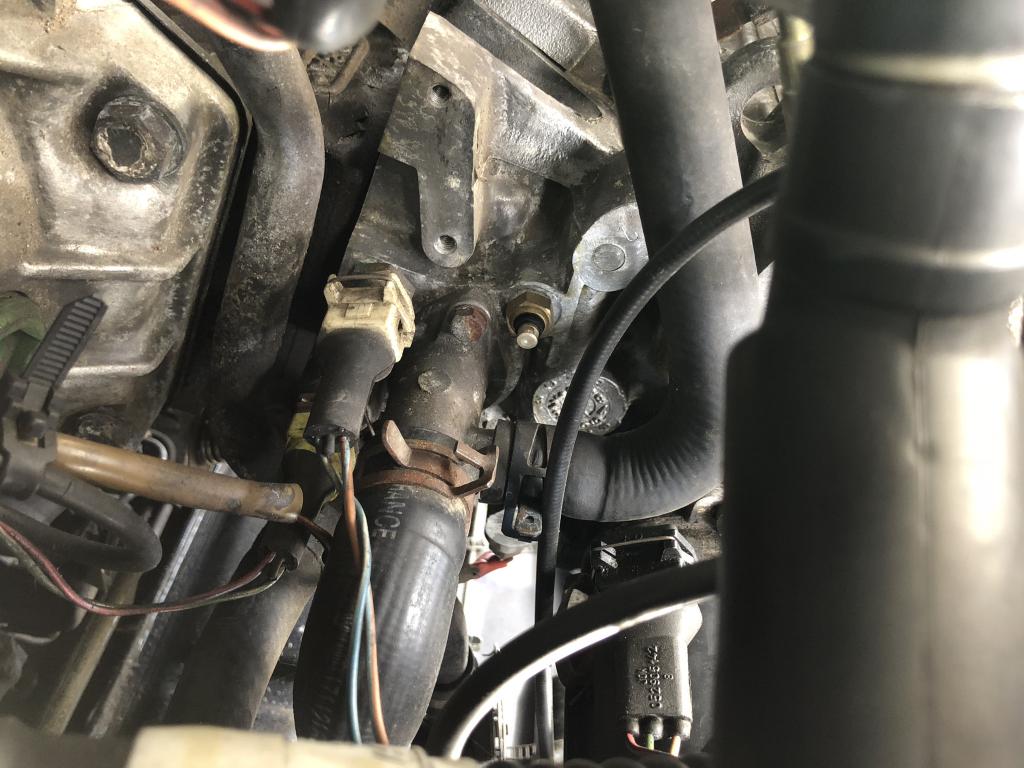

Moin.
Kann mir einer sagen für was dieser Geber ist und welches Kabel da ran geht?
Wassertemperatur und Öltemperatur hab ich bereits. Ist ein PL.
Der Dateianhang AEA24435-B215-459A-A918-CBC1F62418B4.jpg existiert nicht mehr.
(Bild bitte im Gedanken einmal 90grad nach links drehen.)

Gude - bin mir nicht ganz sicher, aber das müßte der Wasser Thermofühler/schalter sein. Öltemperatur ist hinten am Kopf über dem Krümmer. Soweit ich weiß, gibt der Schalter bei gewisser Wassertemperatur ein Signal an den Kaltstart und fährt dann die Drehzahl auf normal runter.
Gruss Torsten
PS: Hab da auch ein passendes Bild mit der Belegung, aber leider nur auf meinem anderen Rechner :-(

Nastyboy
Beiträge: 685
Registriert: So 16. Nov 2008, 12:35
Wohnort: 53498 Bad Breisig
AW: Was ist das für ein Geber??
Beitrag von Nastyboy »
Wäre gut, wenn mir das einer sagen könnte. Welches Kabel geht da ran?

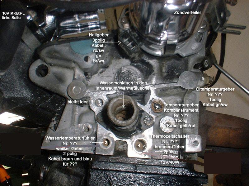

scirocab
Beiträge: 136
Registriert: Mo 18. Jun 2007, 17:41
Wohnort: Oberpfalz
Beitrag von scirocab »
DaLange
Beiträge: 57
Wohnort: Alteglofsheim
Beitrag von DaLange »
Omg. !!!! Vielen vielen Dank für die Bilder- GOLD WERT

Nastyboy
Beiträge: 685
Ja jetzt weiß ich, dass bei mir sinnfrei ein Geber angeschraubt wurde...
