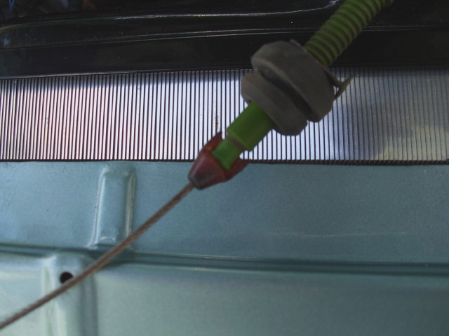

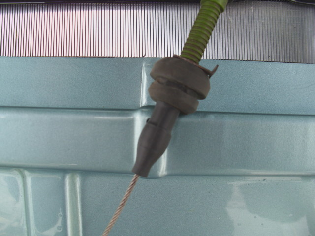

Mahlzeit, ist die Kappe, die sich an meinem Gaszug nicht mehr im besten Zustand befindet, nur dazu da, um das Eindringen von Dreck und Feuchtigkeit zu verhindern? Das ich das fehlende Stück gefunden habe, erstmal mit Schrumpfschlauch repariert.

Ja, ich kann mir keine andere Aufgabe vorstellen.

Schön gemacht Gunther! Denke auch, dass die nur zur Führung bzw. Verhinderung eines Eindringens von Dreck und Wasser gedacht ist. Da ein paar ml Öl vorne rein bringt übrigens einen immensen Unterschied. Hatte mal einen, dort kam wohl mal Wasser rein. Öl rein, das Gaspedal war anschließend soo geschmeidig, das kannte ich gar nicht, dachte vorher es wäre normal, dass bei dem Alter alles etwas schwerer geht, ist ja auch bei uns so... :zwinker:
