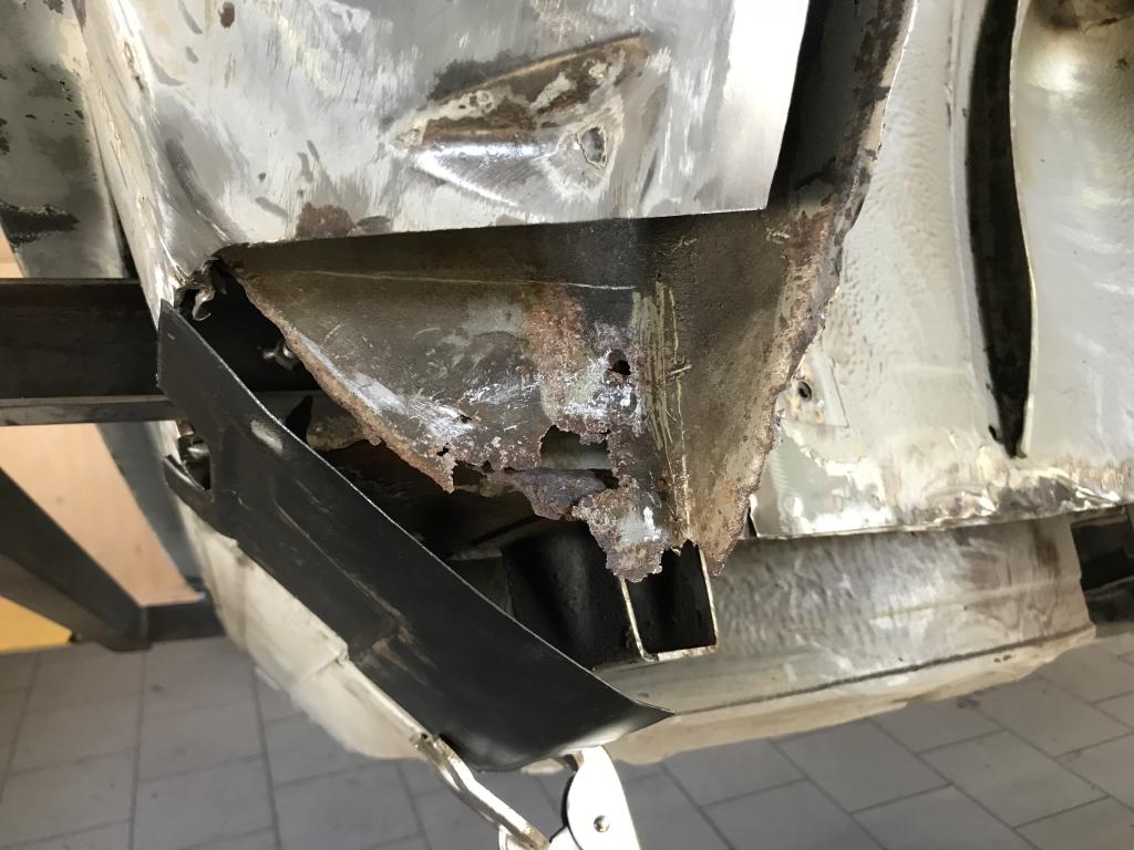

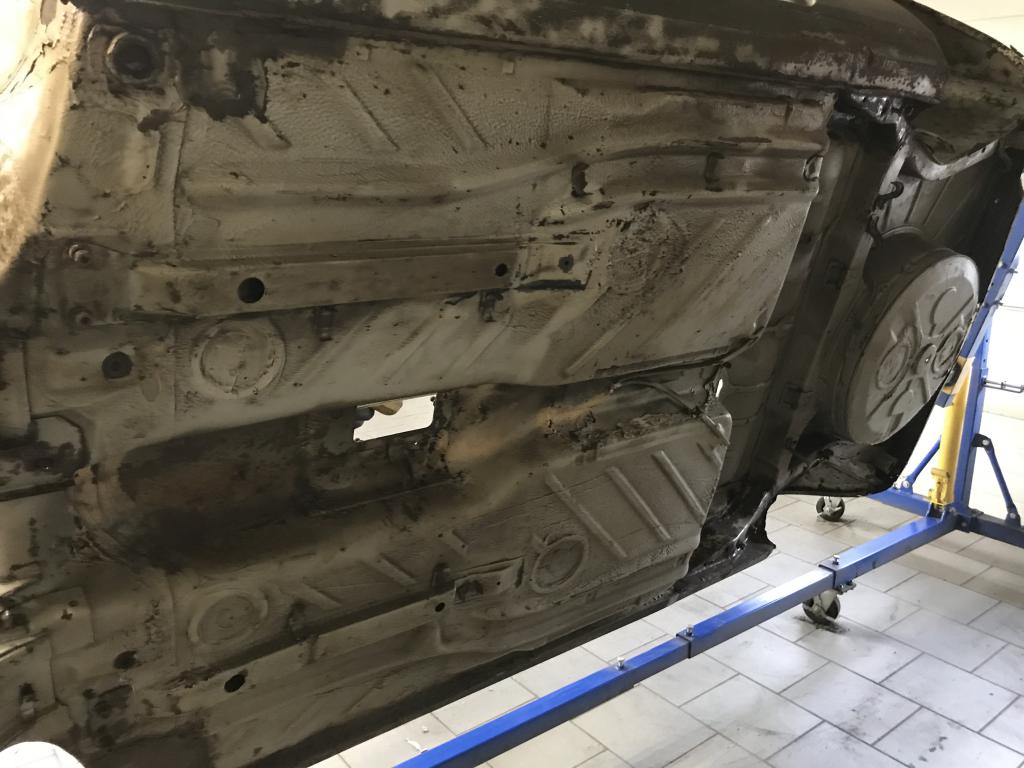

Ich habe letzte Woche ein Trockeneis-Strahlgerät mit Kompressor und 300Kg Pelletts (3mm) geliehen und meinen 1er vom Unterbodenschutz befreit. Nur vom Unterbodenschutz! Die dicke Schicht ist an den nicht unterrosteten Stellen erhalten geblieben. Darauf werde ich jetzt aufbauen und die durchgerosteten Stellen rausschneiden und schweißen. Ich habe bei Werk 34 einige Bleche bestellt und bereits mit dem hinteren rechten Radlauf begonnen. Es erwartet mich an jeder Stelle, die ich öffne, ein neuer Rostherd.
nach der Sommerpause geht es jetzt weiter...

Aber willst du bei dem Aufwand den du betreibst, wirklich den U-Schutz drauf lassen? Gerade dort, wo Bleche überlappend ab Werk verschweißt wurden, sind nach meinen Erfahrungen an den Kanten immer kleine Rostansätze. Da muß das Trockeneis nicht unbedingt gleich den U-Schutz lösen. Glaub mir, mach dir die Arbeit und hol alles runter. Ist zwar mehr Arbeit, aber es lohnt sich. Und nach ner Woche, sollte das auch durch sein.....

Da muß ich Borstel zustimmen. Du findest immer dort Rost wo du es nicht erwartest. War bei meinem 2er beim zeelegen auch so. Wollte erst nicht die Kotflügel abnehmen zur Restauration weil die so gut aussahen und der Vorderwagen generell fast Rostfrei war.
Ende vom Lied, doch entfernt, beide Kotis sind im Schrott, weil doch gammelig unter der geklebten Verbreiterung und die Karosse auf jeder Seite an einer 5 Mark Stück großen Stelle durch gewesen. Hat sich gelohnt alles zu demontieren, entfernen. Das gleiche bei den Türen. Sauarbeit die untere Leiste zu entfernen, die war bei mir mega eingequastet mit Karokleber. Aber dahinter blühte es ganz gut, was man so nicht gesehen hat.
Gruß Christian

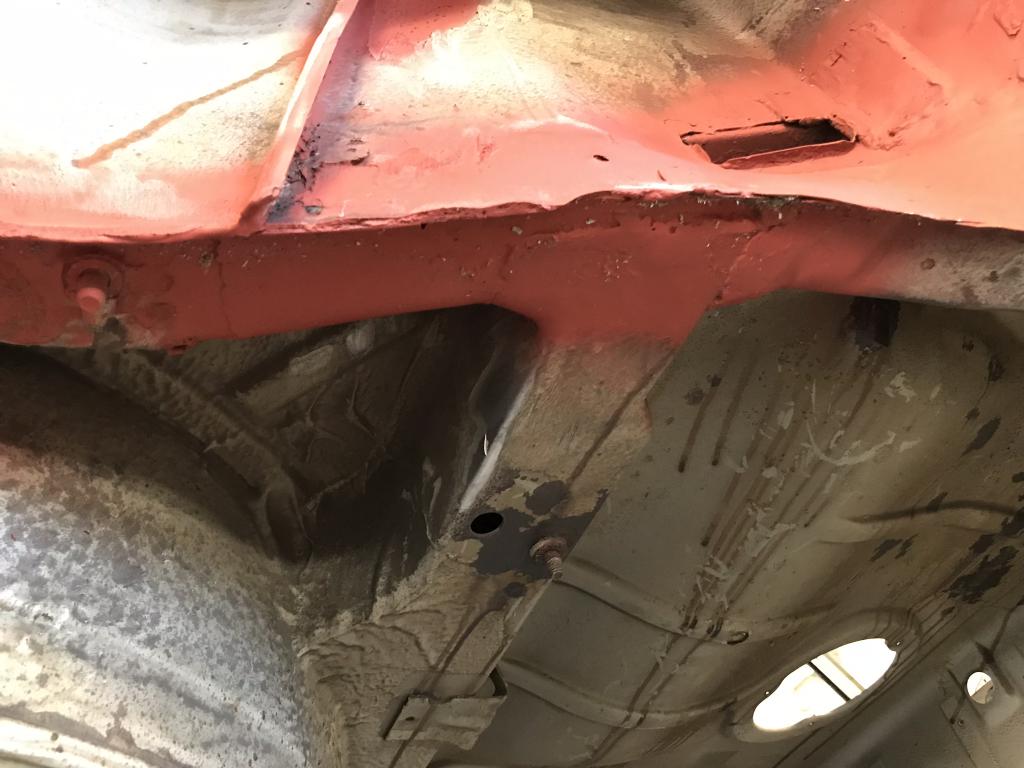

ich verstehe was ihr meint und werde die Nähte mit der Zopfbürste und Flex freilegen und konservieren. Die Radläufe und den Unterboden werde ich aber wieder mit dem Original-Zeug besprühen. Weiß jemand was man am besten nimmt? Mein Ziel dieser Restauration ist wirklich den Originalzustand herzustellen. Habe gerade letzte Woche die original Alufelgen gekauft (die sind zwar nicht schön aber Original)
Radhaus hinten rechts ist fertig. Ich werde die Übergänge verzinnen und den Rest muss dann der Lackierer richten.

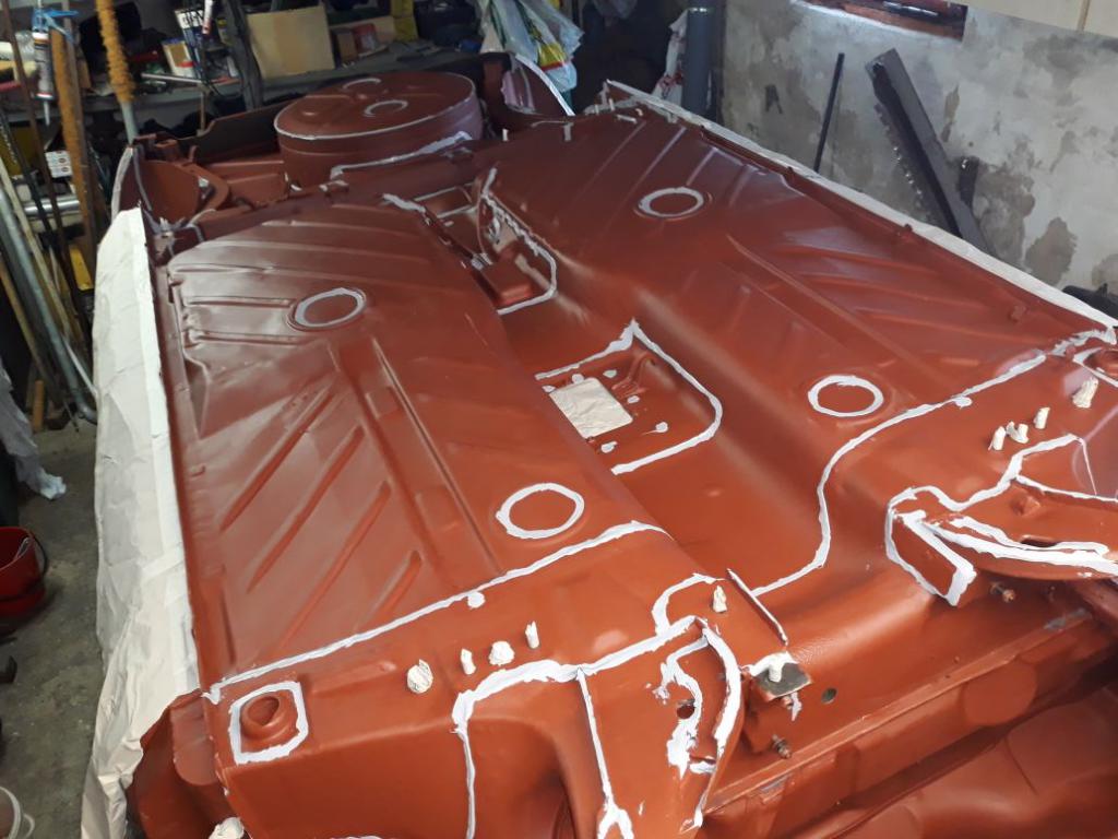

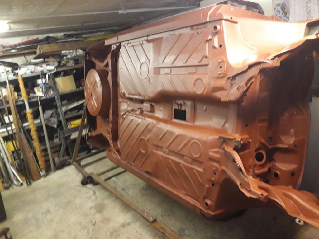

Darüber solltest du noch mal in Ruhe nachdenken. Unter dem Body Plast kann es dann wieder schön gammeln, ohne das man es zeitnah sieht. Den alten Rotz habe ich komplett runter gezogen und den Unterboden mehrmals mit Chassislack überzogen. Das ist fest und man sieht aber aufblühenden Gammel rechtzeitig und nicht erst, wenn es dann uU schon zu spät ist.Groppel hat geschrieben: Die Radläufe und den Unterboden werde ich aber wieder mit dem Original-Zeug besprühen. Weiß jemand was man am besten nimmt?

Wenn alles fertig ist, mach zunächst als Rostschutz "Zinkphosphat EP Grund" drauf.
Die originale Masse, die da drauf ist, kann man nachbilden. Dafür gibts - z.b. auch hei Ebay, spezielle Kartuschen-Druckluftpistolen. Die Masse selbst ist eine PU Masse und dient letztlich auch als Abdichtung für Schweissfalze und Übergangsbleche. Das Ganze kann nachher noch überlackiert werden.
Ich mach das auch so. Die Blechfalze sollten aber vorher - oder falls möglich nachher - peinlichst vor Rost geschützt werden.
