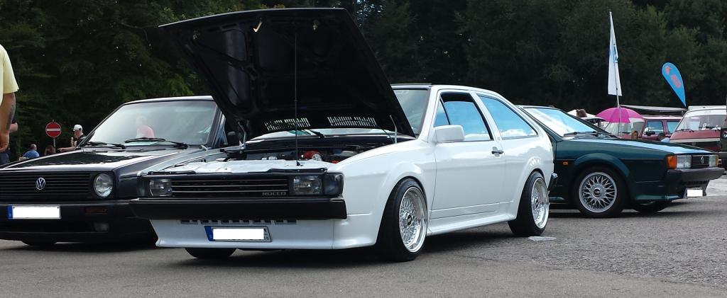

Z.B. 6x15 BBS RA et 33, sprich vom 2er Golf sind bestimmt ohne weiteres möglich. Ich hab 8x15 mit 195/45 VA et 18 und HA et 08 mit 60/40 Tieferlegung ohne Radlaufbearbeitung verbaut und eingetragen. Das Bild im Anhang ist noch mit 195/50 und HA et 18.
Mfg, Christoph.

AW: Felgen Scirocco Gt2 mit Gutachten
@ rocco-oal,
Mich erstaunt wie weit die Felgen hinten bei dir drin stehen. Meine 7*15 ET25 hinten mit 15er Platten, also ET10 stehen deutlich weiter raus, fast so weit wie deine vorne.
Dafür mußte aber hinten gebördelt und geweitet werden bei 40mm Federn

Ja, hat mich auch gestört. Seit paar Jahren hab ich hinten sogar noch 10er Platten. Weiß net ob da jetzt nen großen Unterschied sieht. War heuer auf´m Heimweg vom Wörthersee am Chiemsee.christian_scirocco2 hat geschrieben:@ rocco-oal,
Mfg, Christoph.
