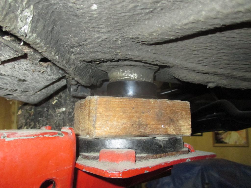

Hier eine Verbesserung zur Schonung der Schwellerkante beim Aufnehmen mit der Hebebühne. Kennt Ihr vielleicht schon.
Die Teile gehören zu Audi und haben die Nummer 8N0 804 583 und 8N0 803 855.
Montage geht mit einem Getriebeheber innerhalb weniger Minuten.

Gude - sind das die Teile von Audi?

Gude - wer lesen kann... oh man ich werd alt.
