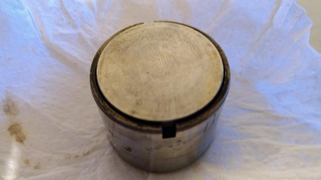

Eins von meinen Tassenstösseln sieht weniger gut aus, kann man ohne bedenken nur einen Stössel ersetzen?
Die Einstellplättchen bekomme ich nicht aus dem Stössel raus! Lassen sich aber drehen im Stössel, Saugen sich wohl manchmal fest aber auch mit einem dünnen Schraubendreher versucht herauszuhebeln, nichts zu machen!
Hat einer einen Tipp?

Ja in Cola, hatte ich leider nicht also nochmal in Bremsenreiniger und dann etwas kräftiger und siehe da es ging! Pressluft war gerade nicht, musste einen neuen haben.
Hatte auch noch Backofenreiniger, der ist Hammer!
Muss jetzt mal das Kippspiel der Ventile prüfen, war erst erschrocken. Doch sie dürfen 1,3 mm bzw 1,0 mm Kippspiel haben.
Wie sieht es denn nun aus, darf man Tassenstößel einzeln erneuern oder nur paarweise tauschen? Ventilfedern sollen ja nur paarweise getauscht werden!

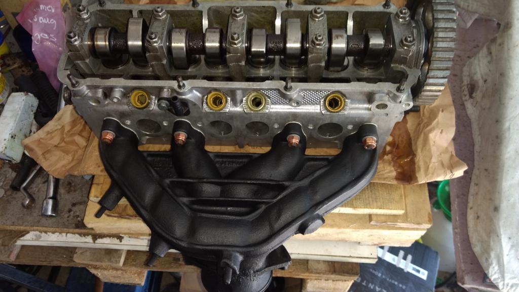

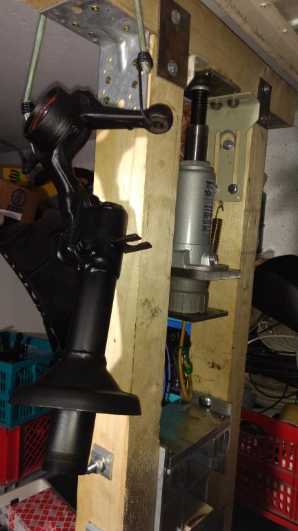

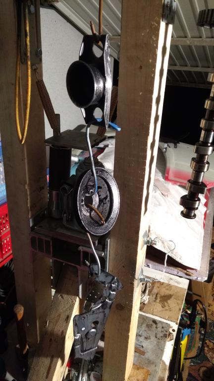

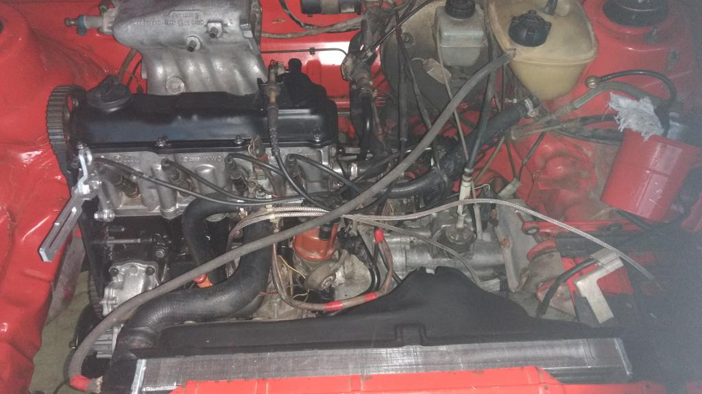

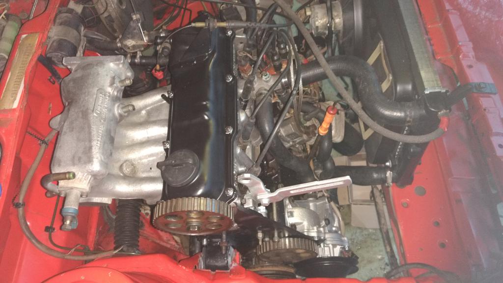

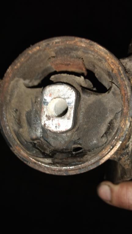

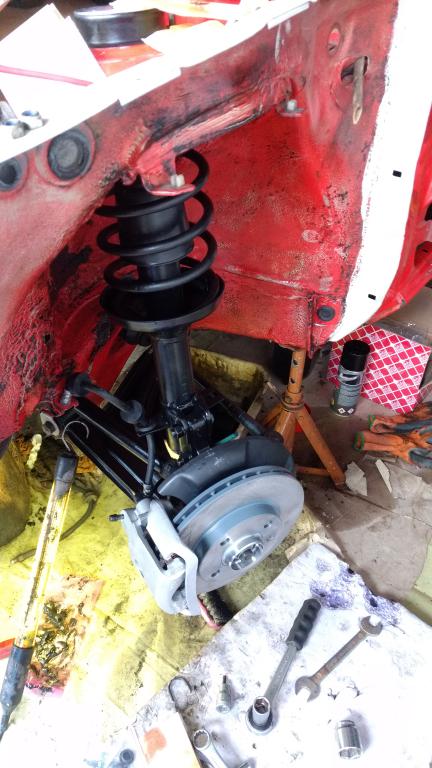

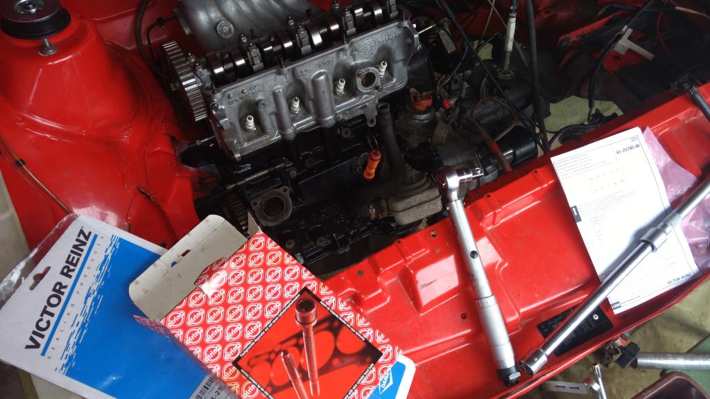

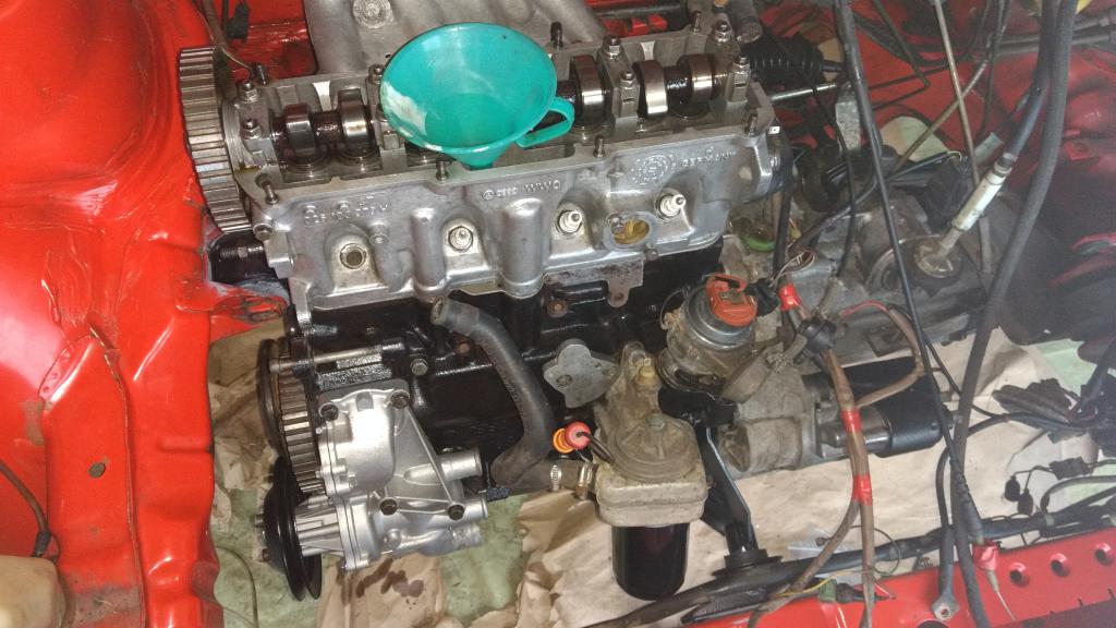

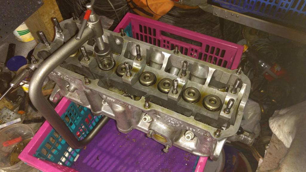

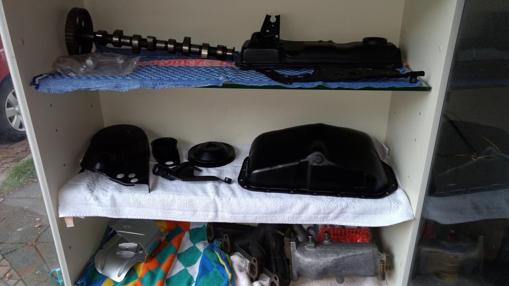

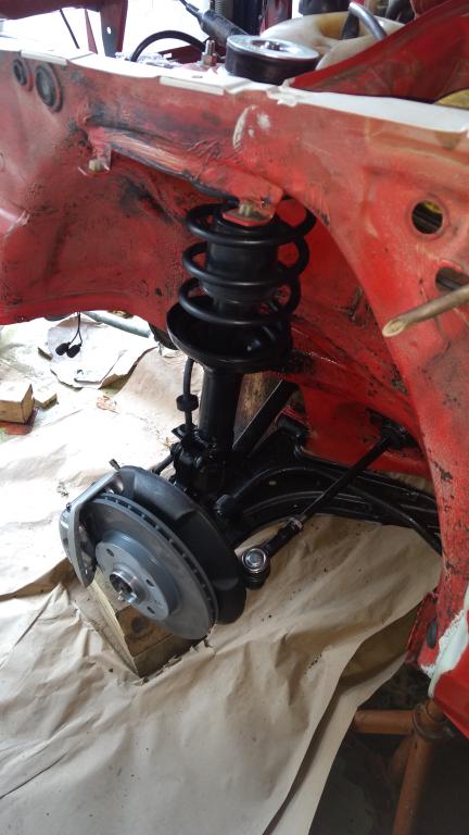

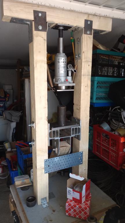

Das schöne Wetter genutzt und auch was am Scirocco gemacht,
Zylinderkopf soweit fertig, alles gereinigt Ventile eingeschliffen, Ventilschaftdichtungen und neuen Einspritzventilhaltern.
Motorlagerhalter vorne rechts und vorne lackiert, neues Lager eingepresst bzw neues Gummi und eingebaut.
Spurstangen und Axialgelenke (mit 32er und 27er Schlüssel) getauscht.
Krümmer und Anlasser gereinigt, lackiert und wieder rein.
Kopf mit Krümmern wieder drauf.
Riemenscheibe Lackiert und mit neuer Wasserpumpe eingebaut.
Öl wieder eingefüllt
hier ein paar Bilder
[ATTACH=CONFIG]84059[/ATTACH] [ATTACH=CONFIG]84060[/ATTACH] [ATTACH=CONFIG]84061[/ATTACH]
[ATTACH=CONFIG]84062[/ATTACH] [ATTACH=CONFIG]84063[/ATTACH] [ATTACH=CONFIG]84064[/ATTACH]
[ATTACH=CONFIG]84065[/ATTACH] [ATTACH=CONFIG]84066[/ATTACH]
Allen ein schnelles Wochenende...

Man kann die Bilder leider nicht sehen.

Hier nochmal ein Paar Bilder:
...hoffe jetzt hat es geklappt
PS: sehe gerade da sind zwei Schrauben vertauscht...
