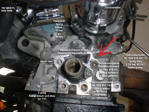

Der Geber müsste die Maße M10x1 haben, wenn ich das richtig deute:

Jo, das Gewinde sollte passen. Das Bild kann aber nicht zu Ernst nehmen, der 16V hat doch beide Öldruckschalter im Filterflansch, keiner davon sitzt am Kopf. Oder ist das ein NH ?

Das ist natürlich richtig. Die Angabe bzgl. des Temperaturgebers sollte aber stimmen. Ich schraub das Ding am Donnerstag einfach raus und fahre beim Stahlgruber vorbei. Der soll das Zeug bestellen, wird sich wohl preislich nicht viel geben.

Das bild ist nicht ganz richtig beschriftet.
- hinten rechts wo Öldrück steht, sitzt orginal der Temperaturgeber für die MFA und hat ein Grün-Schwarzes-Kabel
- ??? ist der 2 Polige Temperaturgeber fürs Steuergerät, glaub weisses gehäuse am 16V
Der rest paast insoweit

Merci! Für mich war bei dem Foto jetzt nur der Wassertemperaturgeber interessant.
