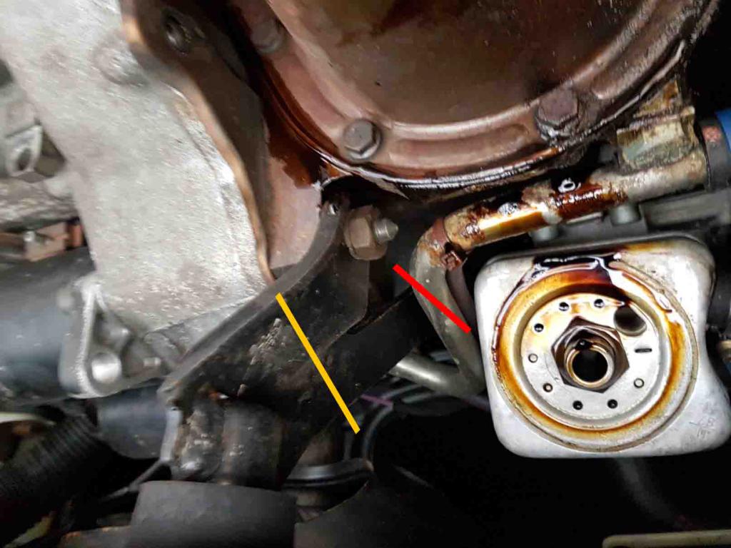

Der Dateianhang 20161015_144755 Kopie.jpg existiert nicht mehr.
Das hatte mir auch jemand gesagt, aber die geht doch da unten durch so wie ich das gesehen habe (gelbe Linie). Dann müsste ich auf der Seit und der anderen die großen Schrauben öffnen (rot).
Geht die nicht weit hoch und kann ich ohne weiteres die beiden großen Schrauben öffnen?

Dr G60
Beiträge: 1207
Wohnort: Hünfeld
AW: Mein Scala 88' - Brauche immer wieder mal Hilfe oder habe Fragen
Beitrag von Dr G60 »
Sollte eigentlich nicht allzu weit hochgehen, könnte aber sein, dass nicht alle Motortypen gleich sind. Die dicke Schraube gehört zum vorderen Motorlager. Wenn die anderen drei Lager angeschraubt sind, kannst Du die problemlos lösen.
