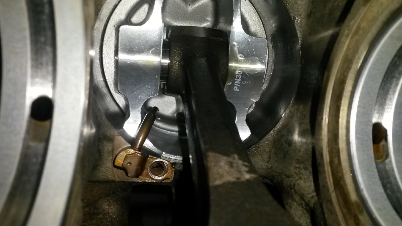

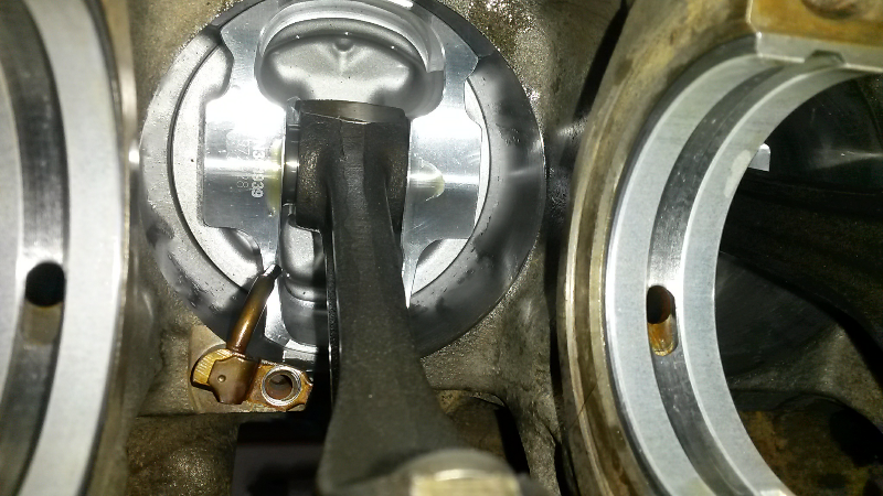

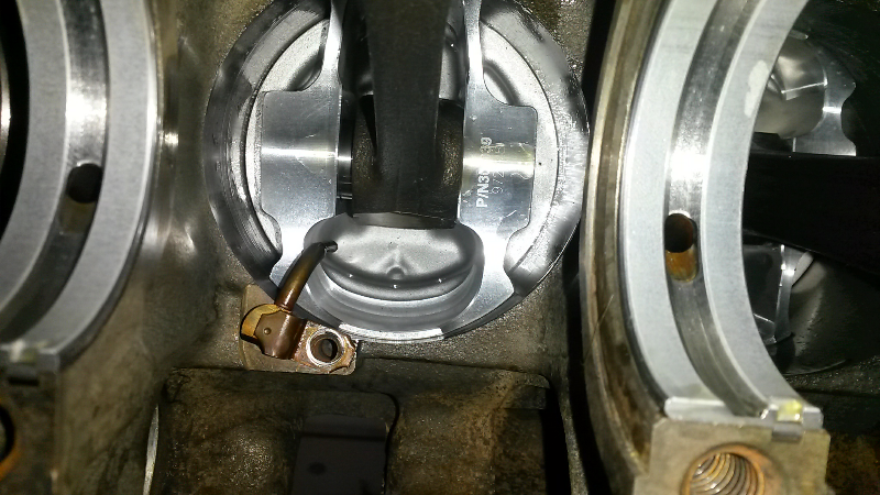

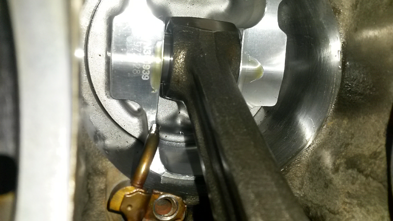

Hallo
Hab eine Frage, sind die Ölspritzdüsen für die Kolbenbodenkühlung beim 9a genau an der selben stelle wie bei PL?
Hab nämlich das Problem das die kolben an den Düsen anstehen.
Siehe Fotos
Siehe Fotos

AW: 16V PL auf Freiprogrammierbare Spritze und ev. 9a Kurbeltrieb
Sind die Kolben richtig rum eingebaut . Auf den Ersten Blick sieht das so aus als müssten die um 180' getreht werden . Mach mal ein Bild von der Anderen Seite .

9A und PL sind innen im Grunde gleich. Irgendwas passt da aber offensichtlich nicht. Notfalls mußt Du die Kolben halt minimal aussparen. Gibt da auch bei manchen Serienkolben ne kleine Aussparung.
Also von der Form der Kolben her würde ich auch fast sagen die sind falsch rum drin das hat sicher ein Grund das die auf der
andern Seite da die große Runde Form haben wo die Düse denn nicht anstossen würde

Hallo" hat geschrieben:Also von der Form der Kolben her würde ich auch fast sagen die sind falsch rum drin das hat sicher ein Grund das die auf der
Das war auch mein erster Gedanke aber dann wären die Ventiltaschen auf der falschen Seite.
Ich hab jetzt mal dem Verkäufer geschrieben.
