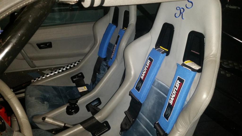

Hier hab ich auch nochmal ein paar aktuelle Bilder von der Kommandozentrale :cop: :

sieht gut aus nur der böse blickgefällt mir garnicht.
