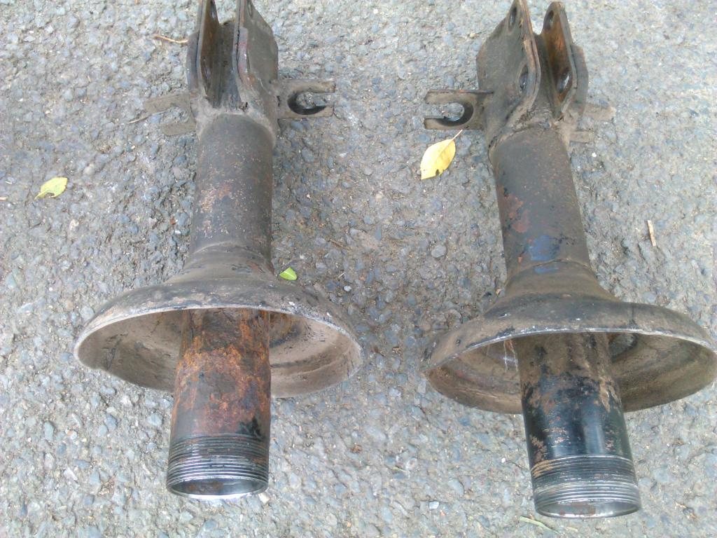

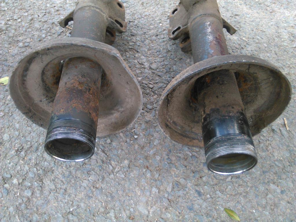

Und weiter geht es mit den Vorbereitungen für die Winterumbauten.
Gestern mal die kürzeren Federbeinhülsen aus der Ecke geholt und eine Bestandsaufnahme gemacht.
Na ja, gut ist anders aber schlechter auch.

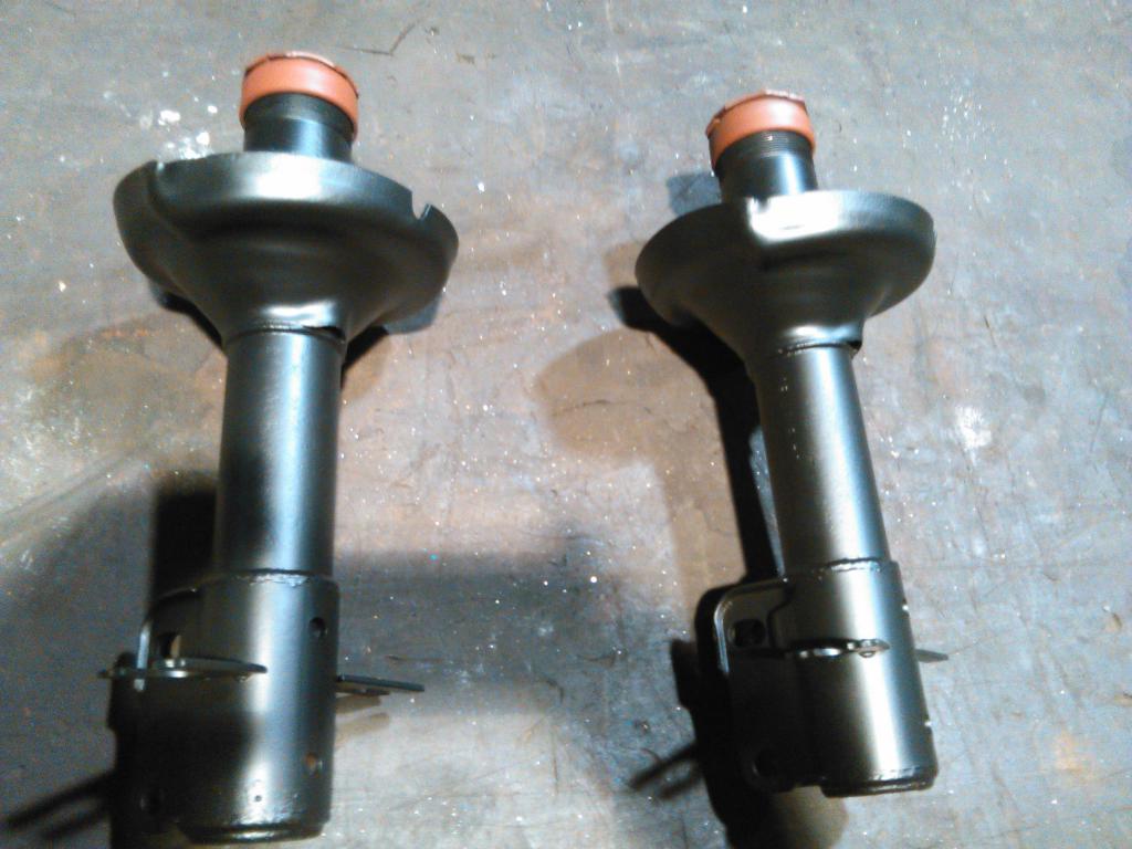

Also sauber gemacht und zum Sandstrahlen mit in die Firma genommen.
Und da ich gerade noch etwas Zeit über hatte wurden Sie sofort mit rot / braun grundiert
Und da ich einen " lauf " hatte wurde auch zum späten Abend die Dinger schwarz gelackt
Somit dürften Sie die nächsten Jahre überstehen. Der Federtopf wird vor dem Eibau noch mit TimeMax bestrichen.
Mal sehen, wann ich zum Einbau komme.
Gruß Aki

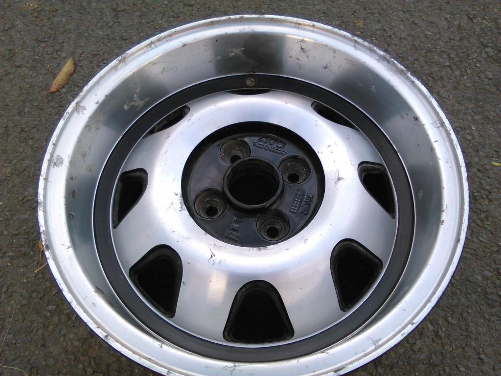

Der Klarlack sollte von den ATS runter.
Also mal eben im WWW über Abbeizer schlau gemacht. Wie im Leben es nun einmal ist, hat hier jeder seine eigene Meinung, und sein Zeug ist ( klar ) das beste.
Hmmmmmm, also eigene Meinung erlangen.
Kurz bei ebay rein gesehen und mir bei einem Händler einen 2,5 Litter Pott für 18,80 Euro inc. Versand bestellt ( Geiz ist Geil :ironie: ).
Gestern gekommen und heute ab in die Garage zum ausprobieren. Der Gedanke ist, wenn nötig halt zwei bis drei mal auftragen, da ich ja keinen Zeitdruck habe.
Ausgangsbasis:

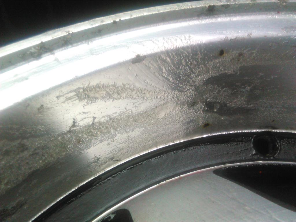

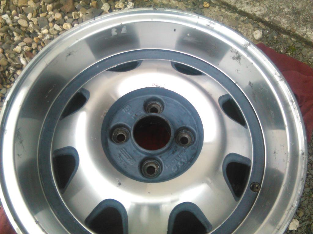

Also die Felge mit dem Zeug eingestrichen und mit Folie abgedeckt, damit diese nicht zu schnell ablüftet.
Nach 15 min. habe ich dann die Felge noch einmal nach bestrichen, da mir die Reaktion ( krisselig werden ) noch zu gerin war.
Nach weiteren 15 min. dann das ganze mit einem trockenen Lappen abgerubbelt.
Anschließend mit heißem Spülwasser gereinigt
Bin bis jetzt mit dem Ergebniss erstmal zufrieden.
Das Zeug stinkt wie Sau aber funktioniert.
Nun habe ich an einer Stelle den schwarzen Lack bestrichen und lasse es bis Morgen mal einwirken.
Aktuell würde ich sagen, es muss nicht immer der teuerste Abbeizer sein. Denke, es liegt viel an der Art wie mann ihn einsetzt.
