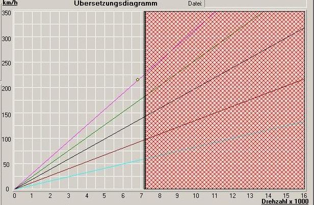

Mir ist aufgefallen das der Motor sehr hoch dreht in bestimmmten Drehzahlen. Ich find das recht ungewöhnlich. Beispiel 5. Gang:
3000 touren 90km/h
4000 touren 115km/h
6000 touren 175km/h
Reifen sind 195/50 15
Ist das mit den drehzahlen so richtig?

Also beim 2Y sollten bei 80 ca.2400, bei 100 ca.3000 auf dem Tacho stehen.
Kanns sein, dass Deine Kupplung durchrutscht?
Oder ist das falsche Tachoritzel montiert?
Ist der Wagen original oder umgebaut?

Gude - schau doch einfach unten an den Getriebe. Sollte 2Y drauf stehen. Das sieht man eigentlich bei einem nicht tiefer gelegten,wenn man sich drunter bückt. Ansonsten nimmst halt nen Spiegel zum Schauen. Gruss Torsten

Zusätzlich kannst Du auch mal nachsehen, welches Ritzel auf der Tachowelle sitzt - das 2Y im Scirocco sollte ein rotes Ritzel haben.
