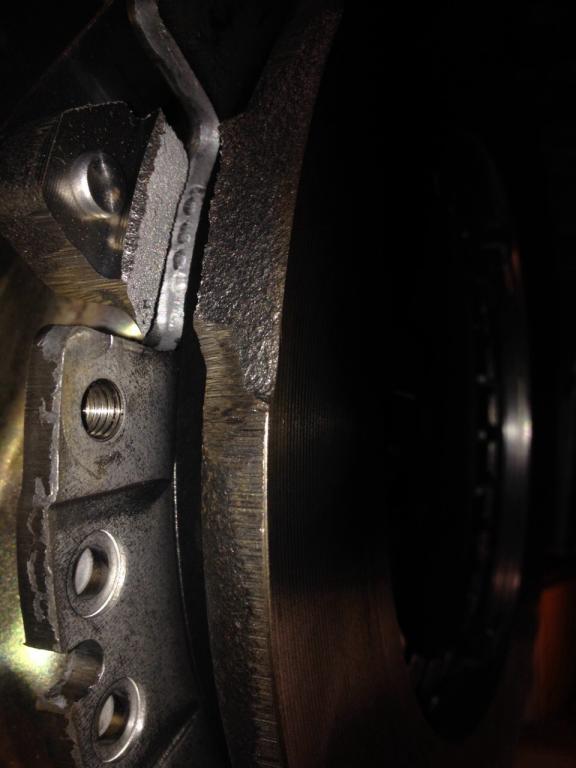

Also... der Grund das er unruhig lief War ein versehentlich abgezogener stecker, welcher hinten am mengenteiler sitzt...
Und das helle klackernde Geräusch War die neue druckplatte.. sie hat doch am äußeren Rand 3 Nieten, welche den grundträger mit dem druckStück verbinden... jedenfalls War das druckStück hinter einer Niet gebrochen.. am Einbau kann es nicht gelegen haben! Ich gehe sorgsam mit meinem Auto um...
Ich habe dann einfach die alte druckplatte wieder eingebaut(War kaum verschlissen..
Es War übrigens eine SACHS Kupplung..

Ich wüsst auch nicht wie man die falsch einbauen soll das sowas passiert, wohl eher ein Materialfehler
