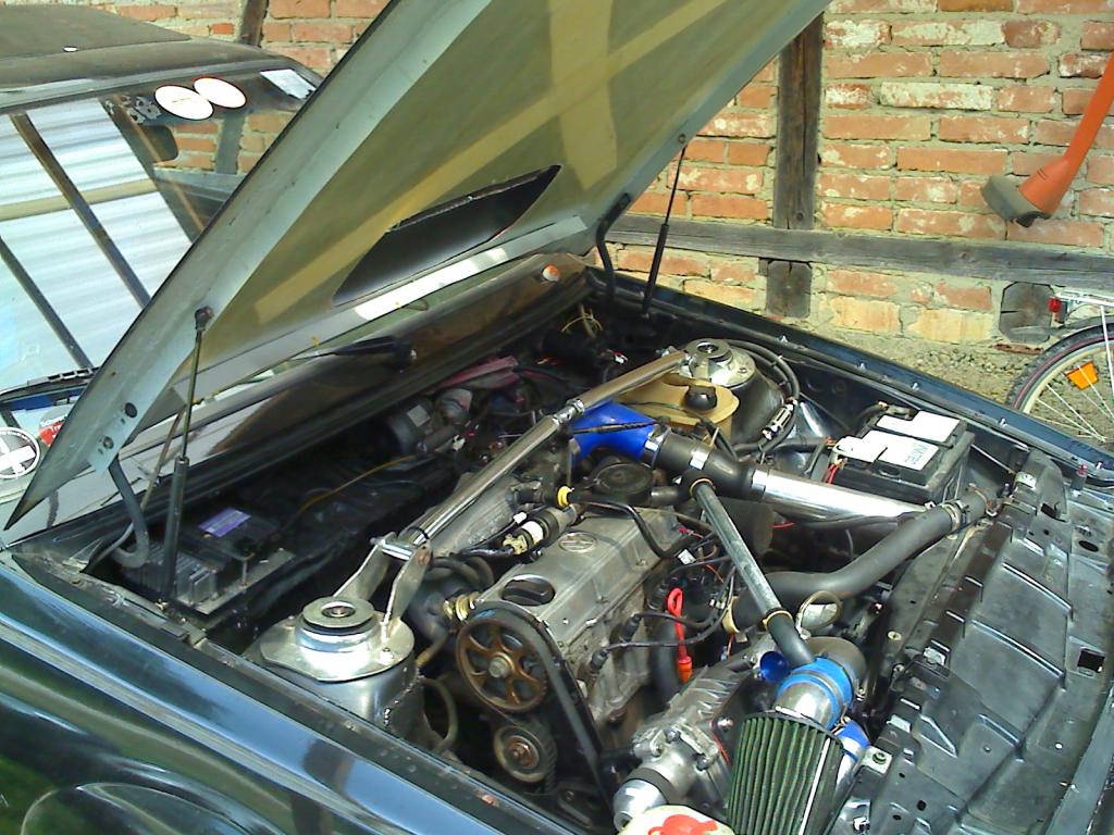

So, hab hier ein fast aktuelles.
Injection is nice, but rather be BLOWn

Gerne mehr davon, wo ist denn die Lima untergebracht? Mit Servo wirds da aber auch eng, oder?
scirocco_dave
'91er GTII
scirocco_dave
'91er GTII
Checker00
- Beiträge: 556
- Wohnort: Uhldingen
AW: Umbau des Blow2 von 1.8l auf 2.0l Kompressor
Auf Servolenkung hab ich aus Leistungsgründen völlig verzichtet.
Die Lima ist unter dem Kompressor. Hab die Halterung komplett selber gebaut, da hab ich die Lima quasi integriert. Diese sitzt jetzt in etwa höhe Servopumpe.
Platz wäre aber genug da.
