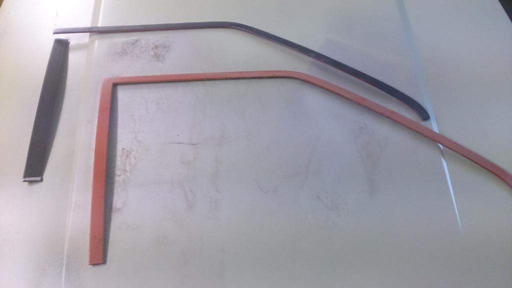

ich hab mal eine Frage und zwar folgendes: ich habe zwei verschiedene Abdeckleisten für die hinteren Seitenscheiben. Kann mir jemand sagen, nach welchen Kriterien welche Leisten verwendet wurden.

Gude - die untere rote Leiste ist für Einser Rocco mit Chromstoßstange bis Bj. 77 (vor Facelift) und die andere dann folgerichtig Bj.77-81. Kommt also auf dein Bj. an.

Sitzt auf der Tür genauso ein Beschlag (Variante 2)?

Jepp, der sitzt da, so wie auf dem Foddo.

Gude - jo, der ist aber von der Form her etwas anders als der ,der hinten an der Scheibe sitzt. Die Teile sind sind hinten geklipst und vorn an der Tür geklemmt.

Danke, erstmal. Vielleicht noch eine Frage. An den Türen ist aber alles gleich, oder?
